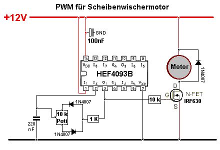

Ich hab einen Plan für eine PWM für einen Scheibenwischermotor gefunden.
Da hängen aber 10k vor dem Gate. Ist das nicht ein bisschen viel? Wenn
ja, wieviel sollte man dann...?
Ich dachte, vor ein Mosfetgate gehören nur so um die 40 Öhmchen hin.
Ach ja, und soll man statt 220nF besser nur 100nF nehmen? Oder kommt da
der 4093 nicht mehr mit?
Ich hab mal so eine PWM mit einem NE555 gebaut und verschiedene
Kondensatoren probiert, da war ein einsamer 1nF/63V genau das richtige
(da hat der Motor beim regeln auch nicht mehr gequietscht).
lg
Triti

Was für ein Widerstand vor das Gate kommt hängt von der GS-Kapazität und
der angestrebten Schaltgeschwindigkeit ab. Das Gate ist in dem Fall als
Kondensator anzusehen der Umgeladen werden muss. Hier zählt aber nicht
die PWM-Frequenz sondern die Flankenzeiten. Desto schneller er schalten
soll desto mehr Strom muss in den Kondensator, also kleineres R. Sei
aber vorsichtig, so ein Logikgatter hat einen maximalen Ausgangsstrom.
Da muss evtl eine Treiberschaltung hin.
von Gast (Gast)
Den 4093 kannst Du direkt ans Gate legen, da er nur wenige mA liefern
kann. Besser wäre allerdings eine Treiberstufe auf zwei Emitterfolgern
PNP+NPN (BC327/BC337) und dann noch ein Widerstand 22 Ohm zum Gate.
Die Freilaufdiode 1N4007 über dem Motor ist "süß". Ein schnelle Diode
mit 3-5A wäre richtig.

von H. T. (triti)
danke für Tipps und Erklärungen. Wichtig für Bastler. Sowas bringt
weiter!
> Desto schneller er schalten soll desto mehr Strom muss in den Kondensator, also
kleineres R.
Aha. Als KOndensator sehen. Der kleine Bastler denkt, ein Mosfet wird
mit Spannung gesteuert, was brauche ich da Strom? Es kommt immer
anders...
> Sei aber vorsichtig, so ein Logikgatter hat einen maximalen Ausgangsstrom. Da
Evtl? Wie weiss ich das? Wenn sich der Motor nicht gut regeln lässt oder
der IC heiss wird weil er überlastet ist? Oder bringt der ganz einfach
nicht mehr.
Hmmm, ein NE555 für pwm ist KEIN Logikgatter, da müsste es also egal
sein.
kann.
Soso, also komplett ohne Widerstand.
Solche Transistoren habe ich. Werde gleich googeln, wie so eine
Schaltung aussehen soll.
> 1N4007 über dem Motor ist "süß". Ein schnelle Diode mit 3-5A wäre richtig.
Mach ich, danke. Hätte nie gedacht, dass die 4007 nicht reicht, dachte,
die soll doch nur die Spannungsspitzen "totlaufen" lassen und die
Spannung hält sie ja aus. Warum ist das hier anders als bei einer
Relaisspule? Weil dauernd ein-/ausgeschalten wird?
Kann man sagen, dass in so einem Fall (bei Motor) eine Diode genauso
viel Strom aushalten können muss wie der Motor saugt? Und muss natürlich
schnell schalten können.

von Knut B. (Firma: TravelRec.) (travelrec) Benutzerseite
Die Diode muß das verheizen, was der Motor an Induktion zurückliefert.
Dies ist im ungünstigsten Fall genau so viel an Leistung, wie der Motor
selbst aufnimmt.
von Benedikt K. (benedikt)
Ja. Wenn der Mosfet abschaltet, fließt der Strom durch die Diode weiter.
Streng genommen hat mann dann mit hilfe der Motorinduktivität ein
Schaltnetzteil gebaut, das die Betriebsspannung proportional zum
Tastverhältnis ändert.
Ja. Am besten eine Schottky Diode verwenden, die ist schnell und erzeugt
wenige Verluste.
> (Bei allen BAstlerschaltungen gibts nur 1N4148 oder 1N4007 und es wird
> nur von Spannungsspitzen geredet.
Die meisten Bastlerschaltungen sind auch nur für Modelleisenbahnen oder
ähnlich schwache Motoren ausgelegt, dann ist eine solche Diode OK.
> selbst aufnimmt.
Verheizung muss die Diode garnichts. Sie muss nur den Strom der
Motorinduktivität aufrechterhalten. Damit dieser einigermaßen konstant
ist, muss die RL Zeitkonstante der Motorwicklung größer als die
Schaltfrequenz sein.
Lediglich wenn die Diode viel Spannungsabfall hat, wird hier Energie
verheizt.

von Falk B. (falk)
@ Travel Rec.
Unsinn. Die Didoe verheizt nur einen Bruchteil. Das meist belkibt zum
Glück in der Wicklung hängen.
>selbst aufnimmt.
Aber nie und nimmer im Dauerzustand! Stell mal die Masche für den Fall
der Induktion auf und schau an wo der Strom durch muss und wo die
meisten Spannungsabfälle erzeugt werden.

von Hans-jürgen H. (hjherbert) Benutzerseite
Nimm deinen Wischermotor, schließ ihn an dein regelbares Netzeil an und
miss Spannung und Strom.
U = 12 V I = ? A
dann 11 V, 10V, 9V
und dann poste das Ergebnis.
Wenn die Stromaufnahme mit sinkender Spannung STEIGT, dann hast du einen
Nebenschlussmotor und den darfst du nicht mit weniger als Nennspannung
betreiben, weil das Erregerfeld mit abnehmender Spannung schwächer wird.
(So einen Scheibenwischermotor hatte VW 1965 im Käfer)
Wenn die Stromaufnahme mit sinkender Spannung SINKT, dann hast du einen
Motor mit Dauermagnet, dann kannst du weiterbasteln.
