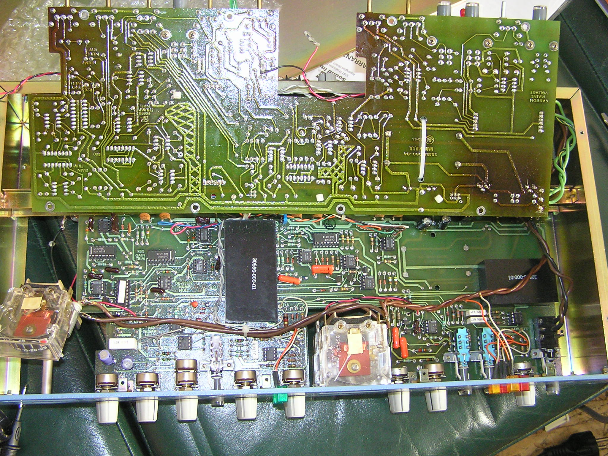

Habe folgendes Problem:
Habe einen Kompressor der Brummt ond noch andere Laute von sich gibt.
Habe bisher ausser Stromversorgung überprüfen nichts gemacht. Gerät ist
aus den 70ern. Netzteil liefert +/- 15V (laut Plan), gemessen habe ich
2x 21,2Vac Primärspannung. Nach den Dioden -26,6V und +19,4... Sind die
Dioden evtl kaputt? Woher kommt die differenz? Nach den Spannungsreglern
(78M18C und 79M15C) habe ich -15,3V und +13,1V gemessen! Kann die
ungleiche Stromversorgung zu o.g Problemem führen? Wie ist das generell
bei ops? Sollte man vorsorglich die Elkos tauschen? Sind 2x 1000uf, 2x
22uf (obwohl in dem PSU-Schaltplan 100uf drin stehen...?)2x 100nf
verbaut. Die beschrieben Störgeröusche sind bei beiden Kanälen gleich.
Die Kanäle sind einzeln auf 2 Platinen aufgebaut. Das einzige was beide
gemeinsam haben ist die Stromversorgung. Habe im Forum nichts
dergleichen gefunden... Danke

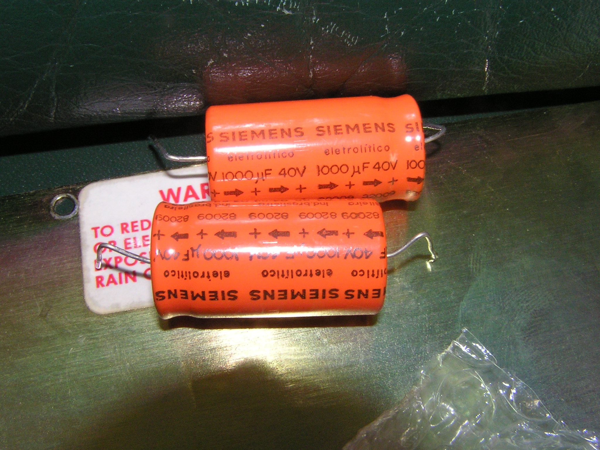

Moin moin, habe eben alle Elkos im Netzteil getauscht. Die 2 1000er und
die 100er. Effekt war folgender: beim ersten Anschalten sprang die
Sicherung raus. Sicherung gewechselt, eingeschaltet und gemessen. Nach
den Spannungswandlern kam nun nur noch eine Spannung von ca 10V. Sowohl
beim Positiven als auch beim negativen Spannungswandler. Nach ca. 3
Minuten duftete es leicht nach altem Harz... Das war der Trafo der warm
wurde. Hab jetzt alles ausgeschaltet und frage mich woran es denn jetzt
liegen könnte. Die Wechselspannung betrug ca. 2x 12 Vac. Die Elkos
wurden sicher mit der richtigen Polarität eingebaut. Einzige Änderung
die ich vorgenommen habe ist, dass ich mich an die Vorgaben im
Schaltplan gehalten habe. Dort steht 100uf, verbaut waren aber 22uf.
k.

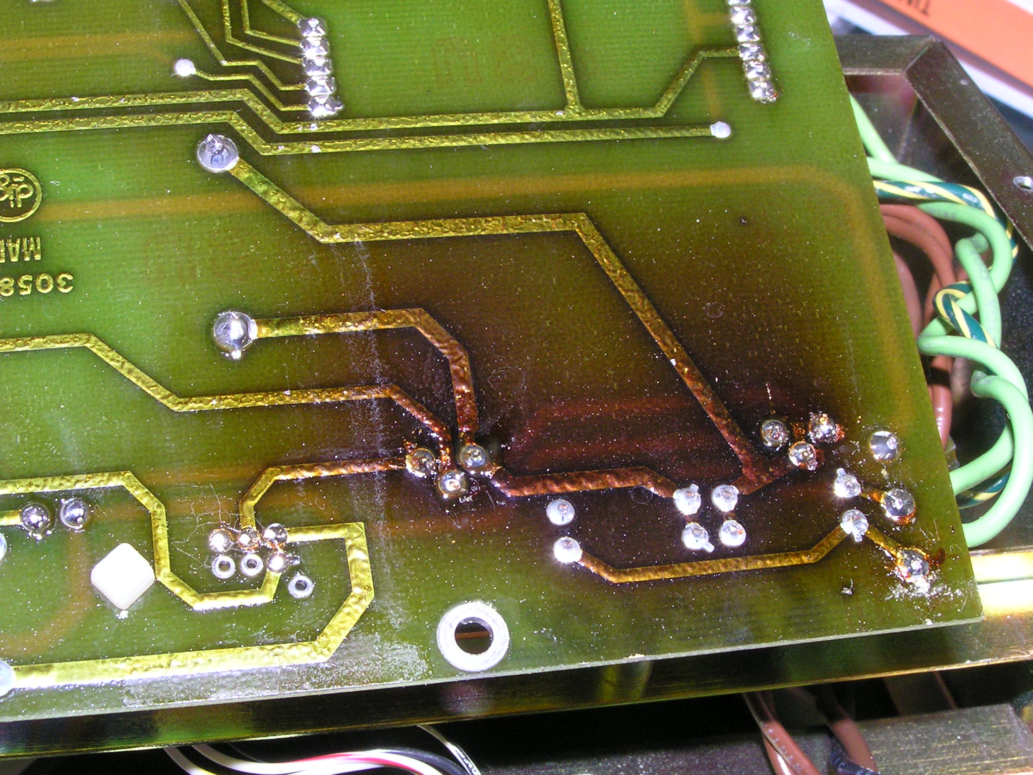

Was meint Ihr denn genau mit Überlast? Habe gesehen, dass die Platine im
Bereich des Netzteils schon dunkle Verfärbungen hat.
K
von Michael U. (amiga)
wenn Du NUR die Elkos getauscht hast und deren Spannungsfestigkeit passt
(min 50V Typen bei den 1000µ, wo die 100(22)µ sitzen kann ich nicht
einschätzen), dann hast Du entweder einen Kurzschluß beim Löten gebaut
oder die Elkos (spez. die 1000µ) doch falsch gepolt eingebaut...
Gruß aus Berlin
Michael
von Tilmann I. (koerschgen)
Mhh, habe es nochmal gecheckt, scheint richtig zu sein. Die 1000er gehen
mit minus zum 79er, nd mit plus zum 78er. Ist doch richtig, oder?
Schaltplan gibts zum Download ganz oben. Die 100er hängen direkt am
Ausgang der Spannungsregler. Alle Elkos habe 63V.
Grüße

>dunkle Verfärbungen
Das ist nicht unbedingt unnormal. An Stellen, an denen es etwas heißer
wird (auch im zulässigen Bereich) kann durch die erhöhte Luftströmung
sich Schmutz ablagern oder einfach durch eine stärkere Alterung des
Platinenmaterials eine Verfärbung eintreten. Vor allem dann, wenn das
Gerät schon jahrzehnte in Betrieb war.
Trotzdem sollte eine solche Stelle kritisch angeschaut werden.

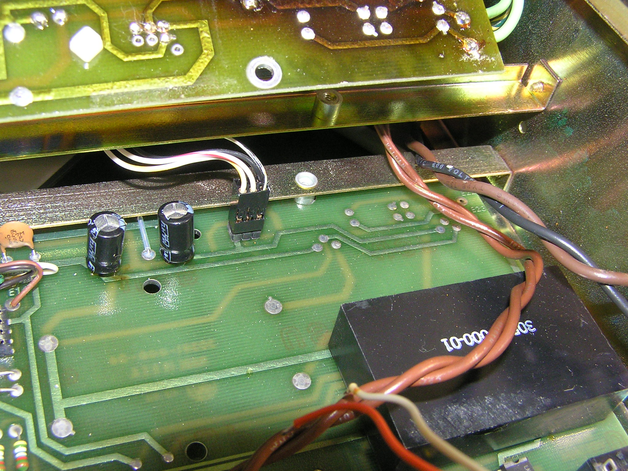

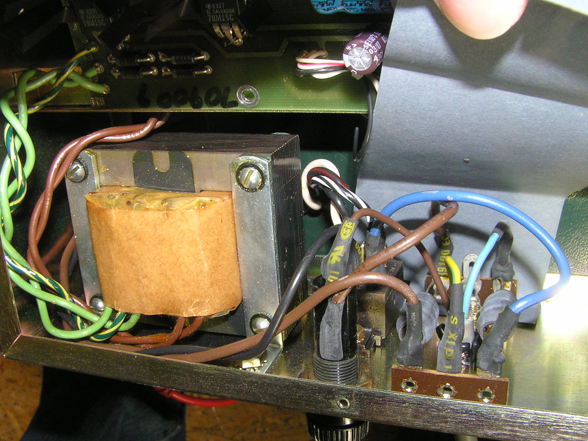

Moin moin. Der Kompressor ist mit 2 identischen Boards  pro Kanal
aufgebaut. Der einzige Unterschied ist, dass die Bauteile für das
Netzteil auf der 2. Platine weggelassen sind. Die Stromversorgung kann
ich nicht abklemmen, ist direkt mit der Audioschaltung über Leiterbahnen
verbunden (Siehe PDF seite 57, rechts oben). Den Stecker J1 habe ich nie
abgeklemmt, daher kann Verpolung ausgeschlossen werden. Zumal ja Audio
durch kommt,nur eben mit brummen. Woher kommen eigentlich die 100Hz? Bei
den Verfärbungen habe ich wohl untertrieben, ist schon seeehr dunkel.
Teilweise sind die Leiterbahnen nicht vom Board zu unterscheiden. Kann
man irgendwie messen ob der Trafo noch in Ordnung ist? Würde sonst mal
versuchen das komplette Netzteil auf dem 2. Board (was ja noch völlig
sauber ist) auf zu bauen... 1n4007 müsste doch auch gehen , oder?

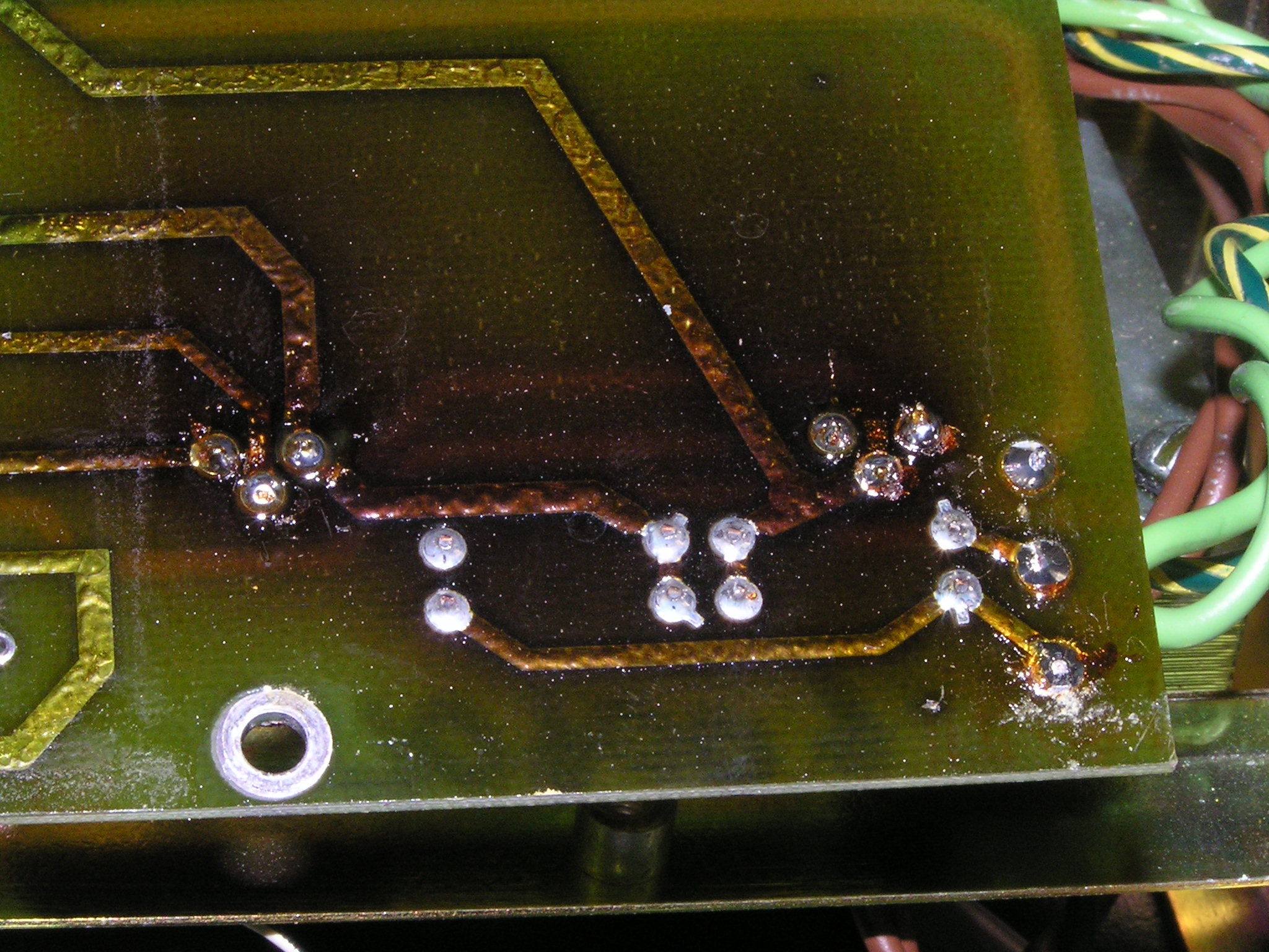

>Bei den Verfärbungen habe ich wohl untertrieben,
Unter welchen BE sind diese Verfärbungen?
Die Verfärbungen breiten sich Kreisförmig um die Lötpunkte der
Spannungsregler aus. Sollte ich die Elkos also größer dimensionieren als
im Schaltplan vermerkt? Z.B. 1500 oder 4700? Wie kann ich feststellen ob
der Trafo ordnungsgemäss funktioniert?
Danke
von HildeK (Gast)
Na gut, die werden üblicherweise warm - je nachdem wie gut der
Kühlkörper dimensioniert wurde, es kann aber auch auf Überlast
zurückzuführen sein. Ist das Platinenmaterial Epoxy oder Pertinax?
hier mal ein paar Fotos...

hier könnte ich ein neues Netzteil aufbauen...

die Elkos waren drin, sehen jetzt gar nich mal so alt aus...

Nein. Ich messe zwar an einer einzelnen rund 0.5 - 0.53V, aber das ist
vermutlich durch die Umgebung verursacht. Die Dioden sind damit als gut
zu bezeichnen. Das langsame Hochlaufen in Sperrrichtung ist durch die
Elkos verursacht.
Die 4007er aus der Schublade verhalten sich in dieser Messung praktisch
identisch (die 4007 halten nur mehr Sperrspannung aus).
Die Platine ist Epoxi. Die Verfärbungen sind schon heftig und da auch
unter den Dioden vorhanden, sind diese schon lange an oder über ihrer
Grenze betrieben worden. Das Teil ist entweder sehr knapp dimensioniert
oder tatsächlich zeitweise überlastet gewesen.
- Werden die Regler heiß?
- Wird der abgelötete Trafo ohne Last auch heiß?
- Einige Lötstellen (z.B. in Bild 50) an den Reglern und auch an einem
Elko sehen, soweit erkennbar, nicht gut aus. Einige Drähte der BE
scheinen das Zinn nicht sauber anzunehmen.
- Auftrennen der Leiterbahnen sollte nach C30/C31 möglich sein - würde
ich jetzt fast mal empfehlen. Dabei natürlich J1 auf dem zweiten Board
ausstecken. Alternativ: die vier Dioden und die beiden dicken Cs mal
extern aufbauen und ohne Board an den Trafo hängen.
- Hast du schon mal die Stromaufnahme in den beiden grünen AC-Leitungen
gemessen?
- Hat einer der Kühlkörper elektrischen Kontakt zu einer anderen
Leitung? Der Kühlkörper ist mit dem mittleren Pin verbunden, beim 7815
mit GND, beim 7915 mit Vin.
>Muss ich gleich mal checken.
Wenn ja, häng dann gleich mal deinen noch rumliegenden Ringkerntrafo mit
2x15V ran. Sicherung nicht vergessen und bei den 230V aufpassen.
Nein
Trafo im Leerlauf:
2x 22,85 Vac konstant. Zwischen AC und AC sinds 45,5 konstant
Trafo belastet:
2x 21,9 VAC, nach Gleichrichtung: -15,3 und +15,1!!!
Scheint auf einmal zu gehen.....!? Wie kann sowas sein?

Brauch schon mal gehört. :-)
Gut oder auch nicht. Fehler verschwinden nicht von selbst.
Schau dir mal ganz genau die Lötstellen im Bereich der Stromversorgung
bei den Elkos, Dioden u. Spannungsreglern an. Wie schon berichtet, die
sahen auf den Fotos nicht so toll aus. Das Zinn muss sauber fließen und
Draht und Leiterbahn benetzen! Ggf. auslöten, Drähte mit frischem Zinn
sauber verzinnen und wieder einbauen. Die Lotkegel sollten so aussehen:
http://de.wikipedia.org/w/index.php?title=Datei:Lotkegel.svg&filetimestamp=20080109102518
oder auch: http://www.stayathome.ch/Loeten.htm
>Nach den Dioden habe ich jeweils +/- 26 V DC gemessen!
Das verstehe ich jetzt nicht. Nach den Diode ist dasselbe wie nach
Gleichrichtung. Da sind die 26V korrekt. Die beiden anderen Werte sind
vermutlich nach den Reglern gemessen und wären da korrekt.
>Verbraten die Spannungsregler je 11V ?
Ja, warum nicht. Und bei nur rund 100mA Stromaufnahme (gefällt mir ganz
gut, 200mA wären auch ok) sind das je rund 1W (2W) an den Reglern. Das
entspricht auch der Größe der Kühlkörper, nicht aber den dunklen Stellen
auf der Platine.

Werd ich mal suchen. Alle ICs sind in Sockel gesteckt, daher ist ein
Tausch kein Problem!
> Auch eine genaue Sichtprüfung könnte dich weiterbringen: Lötstellen,
> umgebogenen Drähte der BE, z.B. in Foto 56 sitzt neben dem Timingmodul
> ein orangenes C etwas seltsam.
Sieht nur auf dem Foto aus. Die meisten Bauteile sind krumm und schief
eingebaut, berühren sich aber nicht.
> Geht audiotechnisch noch was in diesem Kanal? Wenn ja (auch mit Brumm),
Nur mit sehr viel Verzerrung.
> gehen die grundsätzlichen Funktionen Kompression, Limiter, Gateing,
> De-Essing und die Veränderungen an Attack- und Release-Time sowie die
> LEDs für Anzeigen noch? Eine unwirksame Funktion könnte dich der
> richtigen Ecke näher bringen.
Alle Leds gehen. Manche nur beim Potikratzen. Alle 4 Meter bewegen sich
nicht. 2 Davon sollten Gainreduction, 2 das Arbeitslevel vom VCA
anzeigen.

werden die Spannungswandler, mit der Hand gefühlt, vermutlich gleich
warm. Könnte es sein dass das Netzteil etwas unterdimensioniert ist? Die
ICs und Transistoren werden sehr, sehr wenig bis gar nicht warm (könnte
auch die Erwärmung durch meinen Finger sein...). C´s und R´s sehen alle
unversehrt aus. Leider weiss ich nicht was in den Timing- und
Deesser-Modulen steckt! Vermutlich je ein VCA, aber was dfa sonst noch
mit drinsteckt...? Die Module werden übrigens nicht warm.
Bis auf das mir unbekanntes Element IC13, scheint ein Orban-Spezialteil
zu sein, vermutlich ein VCA. Ist zugeklebt und vielleicht sogar die
Bezeichnung abgeschliffen oder ein kundenspezifisches Teil. Da ist es
natürlich schwierig, eine Aussage zu machen und auch ggf. Ersatz zu
beschaffen.
Man könnte mal das Poti "Output Level" an E14 lösen und diesen Draht
schon an den Ausgang von IC2 und IC14 anlegen. An IC2 erwarte ich noch
ein klares Signal, an IC14 wirkt aber schon der unbekannte IC.
Ein Oszilloskop wäre jetzt sehr hilfreich, man könnte an beide Kanäle
dasselbe anlegen und vergleichen.
Höchstens die Kühlkörper. Aber mit den Messwerten (2 x ca. 100mA) dürfte
das noch nicht der Fall sein, sie erklären auch nicht die braune
Verfärbung unter den Gleichrichterdioden.
von Michael L. (Gast)
> So, habe jetzt mal beide Kanäle ca 15 min einzeln betrieben. Bei beiden
Du hast da doch auch eine Umschaltung von 230V auf 115V. Nicht, daß das
Problem damit zu tun hat.
Gruß,
  Michael
So, ein frohes, gesundes und erfolgreiches neues Jahr wünsche ich Euch
erstmal! Habe kurzfristig noch enen Job in Berlin bekommen und bin
deshalb bis ende Feb nicht in der Lage an dem Kompressor rum zu
schrauben... Werde aber danach mit Sicherheit nochmal weiter nerven :-)!
Vielen Dank bis hierher!
@Michael:
Du meintest nict etwa dass ich den Schalter auf 115v gelassen habe oder?
(Natürlich nicht, da die Spannungen vor und nach dem Trafo ja zuletzt
stimmten...)
K.
