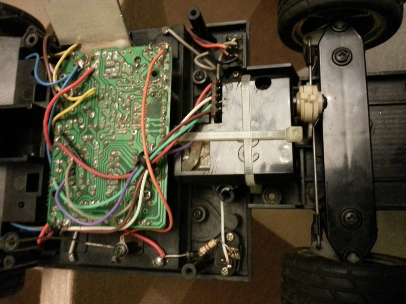

Hallo,  ich bin neu hier und bin auf die Diskussion hier gestoßen,  in
der Hoffnung hilfreiche Tipps zu erfahren.
Ich würde gerne mein Modell wieder zu leben bringen,  alles funktioniert
bis auf die Lenkung die nur sporadisch funktioniert. Deshalb würde ich
die gerne auf ein neues Servo umbauen,  doch stoße auf das o.g. Problem,
wäre für jede Hilfe dankbar.  Anbei azch das Bild wie es z.Z. aussieht.
Grüsse
Gast #3564683
Das ist der typische Aufbau, wie er in Fertig-RC-Modellen zu finden ist:
Die gesamte Elektronik für das Auto ist auf einer Platine vereint, also
Empfänger, Fahrtregler für den Antriebsmotor (richtig wäre die
Bezeichnung "Drehzahlsteller", da dort nichts geregelt wird) und die
Regelelektronik für das Lenkservo.
Vermutlich hat das Poti deines Servos "Fehlstellen" in der
Widerstandsbahn oder der Motor ist fest/schwergängig.
Möglichkeit 1: Testen und ggf. ersetzen des Poti / des Motors
Möglichkeit 2: Alte Elektronik raus und alles durch Einzelkomponenten
ersetzen.
Das hatte ich auch mal vor - ist aber 30 Jahre her...

Gast #3565007
Die Lenkung funktioniert sporadisch,  d.h. der Moter dreht ganz normal
man kann die Räder auch ganz normal bewegen,  dass Problem ist nur
daran,  dass die Räder sich wieder grade stellen sollen und das
funktioniert nur bedinkt gut.. Ich vermute dass es an Poti liegt,  dass
die Kopferkontakte an der kleinen Platine nicht richtig greifen… ?
Gast #3565017
> die Kupferkontakte an der kleinen Platine nicht richtig greifen…
ja, wie schon geschrieben: Du müsstest das Poti austauschen.
Karl Heinz schrieb:
> ob die neuen Servos mechanisch überhaupt verbaubar sind.
die dürften kleiner sein... aber solche Modifikationen sind auch für
einen Laien mit etwas Kunststoff oder Holz und Pattex Stabilit (auch
andere 2K-Kleber mit Füllstoff sollten geeignet sein - Stabilit dient
hier nur als Beispiel) durchaus machbar.
#3565023
Ja, also so ein Auto mit gleicher (schlechter) Lenkung hatte ich auch
mal. Erstens brauchst du da kein Poti auswechseln, weil der "Servo" gar
kein Poti beinhaltet. Gleich wie mit der Geschwindigkeit kann man auch
die Lenkung nicht genau wie mit einem echten Servo einstellen (10°,25°
30°...)
Der "Servo" innen drin hat nur zwei Kontakte für den Anschlag, sodass
der Motor innen nicht weiter dreht. Einfach das Teil mal öffnen und
säubern.
Früher hatte ich auch mal vor, die ganze Elektronik rauszunehmen (bis
auf den Motor) und ein richtiges Servo sowie Empfänger und Regler
einzubauen. Aber in solche billig Autos sollte man nicht so viel
invetsieren.
