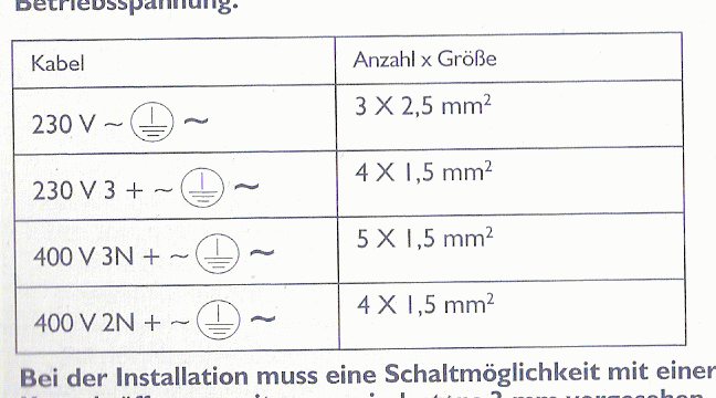

Kann mir mal bitte jemand diesen Anschlußplan erklären? Ist von meiner
Ikea Ceranfeld, danke!
von nemon (Gast)
also, hast du nur 230v und eine phase, brauchst du ein 2,5mm-kabel mit 3
adern, L1, N und PE. also auch eine dickere sicherung, ich glaube, eine
25a müsste das dann sein, bei 32a wäre ich mir nicht mehr so ganz
sicher. hast du 230v 3phasig, nimmst du ein 4adriges kabel: L1, L2, L3
und PE. dann reichen auch 1,5mm² querschnitt. das 3. sollte der
regelfall sein: echter drehstrom mit mittelpunktleiter und erde. das ist
die meines wissens nach standardmäßige verkabelung. 5 adern, 5x1,5mm².
jede phase bekommt eine 16a-sicherung. ich glaube, der N-leiter muss
dann auch mit abgesichert werden (ja, ich weiß, bei recht ohmschen
verbrauchern wegen der phasenverschiebung eigentlich nicht, bin mir da
auch nicht so ganz sicher, wie das gehandhabt wird, wenn nur ein
bekanntes erät ohne abzweig für andere verbraucher angeschlossen wird).
naja, und ´der herd läuft auch noch, wenn du nur 2 phasen anschließt. da
gibt es dann am anschlussfeld vom herd, oder in der bedienungsanleitung
ein schema, was du wo anzuschließen hast

von Noname (Gast)
Mir ist einfach diese Symbolik nicht klar, was bedeuten die einzelnen
Symbole?? Das Symbol für Erde ok, aber der Rest!???

thilo, bei unserem herd ist in der anleitung auch eine bescheibung, wie
man den an weniger phasen anklemmt, dann aber mit dem hinweis, dass man
nur diese und jene platten zugleich nutzen kann
von Thilo M. (Gast)
>dass man nur diese und jene platten zugleich nutzen kann
Solange die Leitung korrekt abgesichert ist, wirst du schon merken,
wann's zuviel war. :))
Solche Anleitungen gehören verbrannt.
