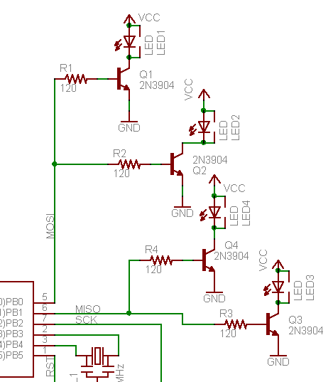

Hi, ich würd gern dieses Projekt nachbauen:
http://www.ladyada.net/make/tvbgone/index.html
und möchte dazu alle Transistoren bzw. Dioden über einen Port ansteuern.
Von der Softwareseite her werden PB0 uns PB1 parallel betrieben, so daß
unnötigerweise ein Timer mehr belegt ist als notwendig.
Den würd ich gerne für's Timing frei bekommen, um die blöden
delay-Schleifen los zu werden.
Ich dachte an 4 x npn-Darlington wie BC517, müsste doch passen?
Im Original geht die Ansteuerung über 0-8-15 Transis 4 x 2N3904.
Die original IR-Dioden konnte ich bisher nicht finden
* Everlight IR333-A (Narrow beam IR-LED)
* Everlight IR333C/H0/L10 (Wide beam IR-LED)
passt das was vom Reichelt? Z.B.
* LD271
* LD274
* SFH 484
* SFH 487
Wie sieht's mit Vorwiderständen für die LEDs aus?
Kann man die einfach weglassen?
Über den Innenwiderstand der Spannungsquelle weiß ich nix,
zudem werden ja unterschiedliche LEDs verwendet,
so daß nicht alle T+LED-Kombinationen den gleichen
Spannungsabfall haben.
Als Spannungsversorge hatte ich 3 x NiMH anvisiert, also 3.5V-4V.

#1089551
Das kannst du dir an 2 Fingern ausrechnen: Ohne werden LED und
Transistor ein kurzes, aber intensives Leben haben...
Die Spannungsquelle als begrenzende Größe vorzusehen, ist keine gute
Idee.
Das reicht, um T+LED in kürzester Zeit zu grillen...

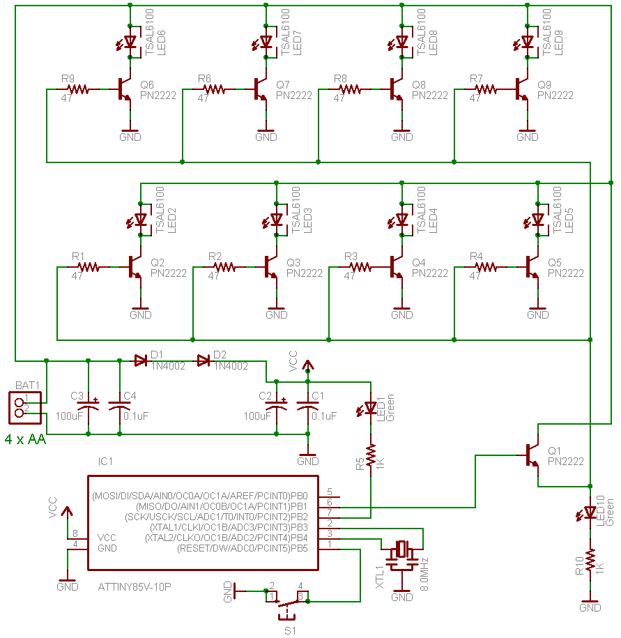

Ok, aber den Schaltplan möchte ich so verändern, daß alle 4 LEDs über
den gleichen Port angesteuert werden, um einen Timer frei zu bekommen.
Das würde bei 4 anzusteuernden Transistoren einem Basiswiderstand von
rund 40 Ohm entsprechen, etwas klein für nen AVR-Port. Oder?

(Firma: swissgrd.va) #1091844
> Gibt's das auch in DIL oder TO-92 Gehäuse?
Die Frage verstehe ich nicht
IC in DIL  = ja,
Transistor in TO-92 = ja.
Im Bild die Lösung für einen Portpin,
die TSAL6100 und TSAL6400 funktionieren einwandfrei.
Da brennt nichts durch.
Kritisch wird es nur, wenn der ATMEL abstürzt
weil z.B. die Batt.-Spannung zu gering wird.
cdg

Probieren! Bei Calogero funktioniert es offenbar auch, und dort hängen
noch mehr Transistoren mit kleineren Basiswiderständen an einem I/O-Pin.
Die Betriebsspannung ist mit vier R6-Zellen allerdings etwas höher.
