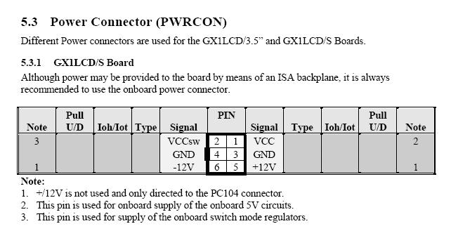

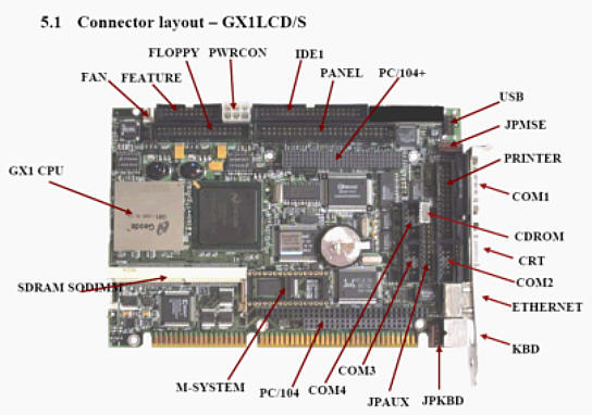

Ich habe nun ein Micro Board von Kontron. Ich würde dies gerne mit einem
externen 5 Volt / 2 A Netzteil betreiben. Das ist auch offensichtlich
möglich.
Meine Schwierigkeit ist: Wie schliesse ich das Netzteil an? Muss ich
da mit dem Lötkolben ran oder gibt es schon passende Adapter? Welcher
"Draht" (+/-) des Netzteils muss wo in die Buchse rein?
Wer kann mir da einen Tipp geben. Ganz herzlichen Dank!!

Moin,
so wie ich das aus dem Handbuch herausgelesen habe möchte das
Board über ein ATX-Netzteil angeschlossen werden.
Anhand der Anschlussbelegung sollen die 5V auf 1 und 2 gelegt
werden, Masse auf 3 und 4.
Aus dem Handbuch geht aber auch hervor, dass ein 2A-Netzteil
wohl etwas schwach ist. (Leistungsaufnahme 30W => 6A sollte
es schon haben)
Viel Spass
Stefan

Jochen Schiffner wrote:
> Hallo,
> du legst deine Spannungsversorgung am weißen PWRCON Stecker an.
> Auf PIN 1 und 2 5V und an 4 und 3 Masse.
danke für die Hilfe.
Ich kenne nur 2 Litzen am Netzteil (+) und (-). Woher bekomme ich
denn die Masse ? (ok, bin nicht der freak).... Kleine Hilfe wäre
Klasse. Danke.

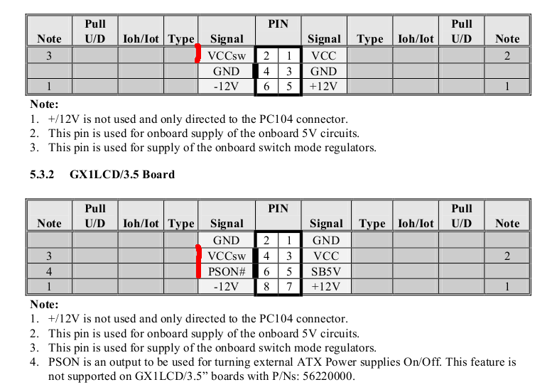

(-) ist die Masse.
Laut Deinem Bild von 16:32 Uhr dürfen an Pin2 KEINE 5 Volt anliegen.
Der Anschluß ist für die Power-On Funktion des angeschlossenen
Netzteiles und wird gegen Masse geschalten.
Das Board kann also defekt gehen wenn Du das nicht beachtest.
Das stimmt so jetzt aber nicht. An PIN 1 und 2 kommen 5V. PIN 1 ist die
5V Spannungsversorgung für dein PC und PIN 2 "This pin is used for
supply of the onboard switch mode regulators." führt zu den 3,3V
Schaltreglern die die CPU-Spannung generieren. Das passt schon mit (+)
an 1,2 ; (-) an 3,4.

Ich wrote:
> VCCsw heißt VCC Switch und schaltet das angeschlossene Netzteil an
> (PSON).
> Das ist die selbe Funktion wie bei den ATX-Netzteilen.
heisst das jetzt definitiv :
(+) an 1,2 / (-) an 3,4 ? Ja, oder?
Danke für Eure schnelle Hilfe!!
Pin 1     - +5 Volt
Pin 3 & 4 - Masse
Meiner Meinung nach beinhalten das letzte Bild von jochen (Gast) die
Ausführung für ein ATX-Netzteil (Ausführung mit 8-pol. Stecker).
Die 6 pol. Ausführung ist für 5 Volt only.
Falls Du ein Meßgerät mit Durchgangsprüfung hast, kontrolliere mal ob
Pin 1 & 2 miteinander verbunden sind. In der einen Beschreibung sind
andere Revisionen aufgeführt als Dein erstes Bild.
Da die Bezeichnung der Pins mit der Beschreibung dazu etwas
widersprüchlich wirken ist es vllt. am besten den Support zu
kontaktieren.
