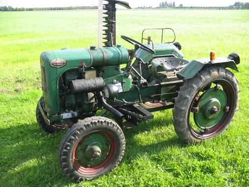

ich fahre einen Holder Bj53 Einzylinder Diesel.An der Kurbelwelle habe
ich einen Magneten befestigt. Über eine 4Stellige 7Segmentanzeige möchte
ich die Drehzahl ablesen.( max 2500 Umdrehungen) Eine Lichtmaschine
besitzt das Fahrzeug original nicht. Die 12V Batterie muß ich
gelegentlich aufladen wenn ich nachts fahren möchte um Licht zu haben.
Deswegen habe ich keine gleichmäßige Spannung.(8V bis 12V ) Meine
Elektrokenntnisse sind als CNC-Fräser sehr bescheiden. Mit googeln und
FAQ bin ich leider nicht weiter gekommen. Hat jemand einen Schaltplan
für mich?
Vielen Dank für Eure Antworten und Mühen im vorraus
Ralf

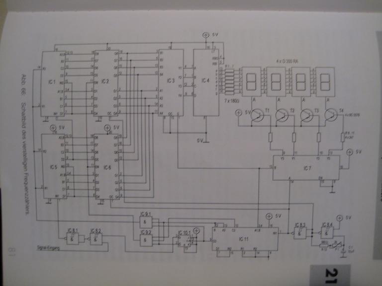

Hallo
Die Lösung mit dem Magneten kenne ich noch von meinem alten Mercedes
Diesel.Das ist 25Jahre her. Deswegen habe ich gedacht, das wäre für den
Holder auch das richtige. Die Bauteile haben nur ein paar DM gekostet.
Leider habe ich den Schaltplan nicht mehr. Ich habe jetzt einen
Schaltplan in der Bücherreich (Bücherrei= google was viele nicht mehr
kennen.)gefunden für einen Frequenzmesser mit Segmenanzeige. Ich muß
jetzt noch herraus finden wie ich die Anzeige von Sekunde auf Minute
bekomme. Als Eingang-Signal werde ich versuchen einen Hallgeber zu
nutzen. Weis jemand wie ich das Signal vom Hallgeber auf 5V hoch
bekomme? Wie stelle ich von Sekunde auf Minute um? (Signal-Eingang am IC
74LS132. Dezimalzähler 74LS390. 8-Bit-Zwischenspeicher 74LS373. Ein
100Hz-Oszillator 74LS132 mit P1=2K C1=10Uf. was immer alles das sein
soll.)
Quelle: Dieter Kohtz Franzis Verlag
MfG
Ralf

Gast #1095298
Die Schaltung ist ohne die Bauteilbezeichnungen nur schwer
nachzuvollziehen.
Ich denke aber, dass da unten rechts der Taktoszillator sitzt. Den muss
man nur entsprechend langsamer machen (bzw. den vermutlich
nachgeschalteten Teiler), dann wird er die Pulse in der Minute zählen
anstatt in der Sekunde. Es wird dann aber auch der Update des nächsten
Drehzahlwertes entsprechend länger dauern ....
Bei 2400/Min erhältst du 40 Pulse in der Sekunde. Bei einer Torzeit von
0,6s zeigt das Display dann 24 an. Soll es 2400 anzeigen, so wirst du 60
Sekunden warten müssen.
Um etwas schneller zu werden, müsste man pro Umdrehung mehrere Impulse
abgeben, z.B. 10. Dann dauert die Erfassung des nächsten Wertes nur noch
6 Sekunden.
Um ganz schnell zu werden, muss man die Pulse vom Drehzahlgeber als Gate
benutzen und kann dann in der Gate-Zeit mit einem schnellen Oszillator
viele Ereignisse durchlassen. Leider erfordert dann dies noch eine
Funktion 1/x vor der Anzeige, da so der reziproke Wert erfasst wird ...
OP #1095338
Hallo
IC1,5,11= 74LS390 Vierstelliger Dezimalzähler
IC2,6     74LS373 8-Bit-Zwischenspeicher
IC3 =     74LS257 4-Bit 2 zu 1Multiplexer
IC4 =     74LS247 Siebensegment Dekoder
IC7 =     74LS139 Demultiplexer
IC8 =     74LS132 8,1u.8,2 UND-Gatter als Tor Schalter. 8,3u.8,4 P1u.C1
für 100Hz-Oszillator
IC9 =     74LS11 9,1u.9,2 Dreifach-UND-Gatter
IC10 =    74LS107 Flipflop
C1= 10mF/16V  P1=2kOhm
Der Oszillator IC8,3 und 8,4 und C1 geben 100Hz in den Dezimalzähler
IC74LS390 der die 100Hz durch 100 teil und so auf 1Sekunde kommt.
Gerne hätte ich eine Anzeige die mir die Drehzahl pro Minute anzeigt.
Als Sahnehäubchen, wenn die Anzeige alle 3Sekunden neu anzeigt.
MfG
Ralf

Gast #1095358
Danke für die Bezeichnungen.
Es reicht leider nicht, nur den Oszillator um Faktor 60 zu verlangsamen
- er steuert ja auch den Multiplexvorgang. Da im IC 11 sowohl die
Teilung auf 1s als auch ein Teil des Multiplexes abgeleitet wird, müsste
irgendwo mitten in IC11 dieser Teiler hinein. Das gibt aber, wie schon
gesagt, nur alle 60s einen neuen Wert.
Klar, ich hatte ja schon vorgeschlagen, welche Möglichkeiten man hat:
- nur zweistellig anzeigen
- dreistellig anzeigen und einen neuen Wert alle 6s erhalten
- Mehr Pulse pro Umdrehung generieren
- eine Kombination aus obigem
- Die Zeit zwischen zwei Impulsen messen und den reziproken Wert
berechnen (das könnte auch eine Tabelle in einem EEPROM sein) und zur
Anzeige bringen.

Wegen der Optik bevorzuge ich eine 4Stellige LED Anzeige.
MfG
Ralf (blackvento)

Ja,
so einen Holder hatte mein Vater auch so fast 30 Jahre...
mit Drehstromlichtmaschine und Anlasser (nachgerüstet). Sprang selbst im
kältesten Winter beim ersten Versuch an.
Diese Anzeige ist nicht so daß große Ding, aber wozu ?
Drehzahlmesser auf dem Prüfstand ?
Da reicht doch auch ein Frequenzzähler/RPM-Zähler...
Ein uC, ein LCD-Display, ein 7805... und etwas passende Software.
