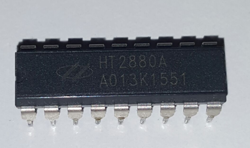

Habe mit Holtek korrespondiert. Hätte nicht gedacht, eine Antwort zu
bekommen. Im Prinzip haben sie mir geschrieben, was ich auch schon
vermutet habe:
Zuerst wollte man von einem HT2880A nichts wissen.
>> I have checked we couldn't find the part number HT2880A in our system.
>> Please you can review again and let me know result.
Nach einem Beweisfoto hat man mir dann doch gestanden, dass der Chip
Uralt ist und sie keine digitale Version der Schaltpläne haben.
>> This product had been phased out long time ago.
>> For the replacement, you can refer to HT66FV140.
Auf die Mitteilung, das das Datenblatt des HT66FV140 nicht anwendbar
(not applicable) ist, kam keine weitere Antwort. Da wurde ich wohl etwas
zu unbequem mit meiner Fragerei. :D

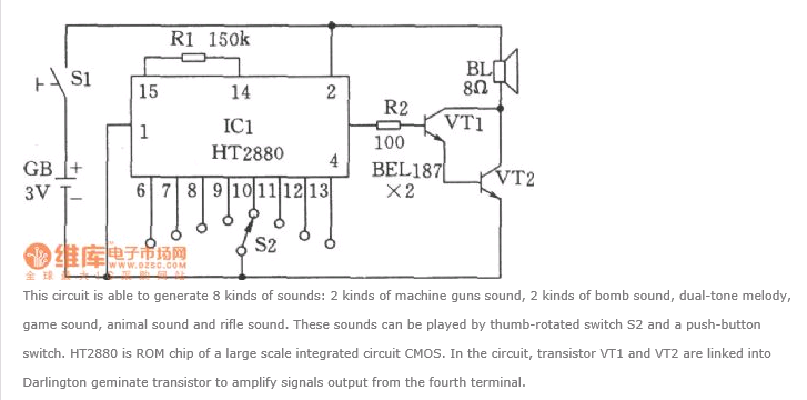

patrik schrieb:
> bitteschön
Ja Danke, allerdings hatte ich dieses Schaltbild schon gefunden, bevor
ich den Post am 15.12. verfasst habe. Habe mich dennoch zum Posten hier
entschieden, weil es lediglich sehr vereinfacht ist und eine Menge
Informationen fehlen.
Wenn ich mich recht erinnere, hat der Chip auch einen PCM Kanal incl
BIAS Eingang. Also quasi selber was draufbrabbeln und per Knopfdruck
wiedergeben. Davon ist in deinem Beispielschaltbild z.B. nix zu sehen.

Draufbrabbeln wäre ja ganz toll.
Unbeschriebene Pins wären ja auch noch vorhanden.
Ein Pin müsste dann ein Programmiereinschalter sein, ein Pin für die
Spracheingabe und ein weiteres Pin für die spätere Auswahl der Aufnahme.
Mal schauen, vielleicht meldet sich noch jemand mit weiteren Infos.

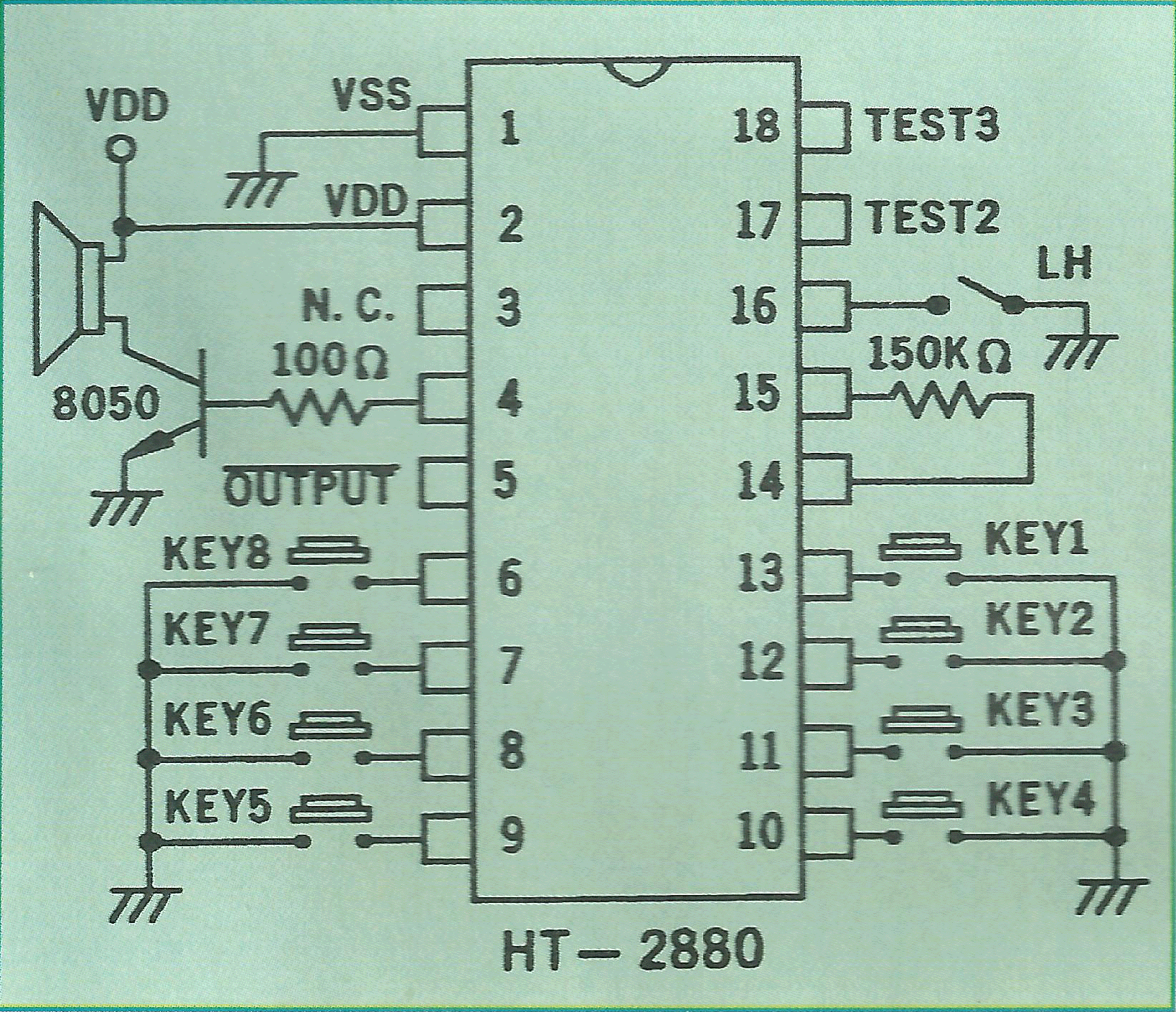

Bin bei einer erneuten Suche über das angehängte Schaltbild gestolpert.
Das ist zwar nicht perfekt - aber immer noch besser als gar nix.
Da ist nix mit selber draufbrabbeln. Hab mich wohl getäuscht. War wohl
eher Wunschdenken oder so :D
Das Schaltbild kann für alle Untermodelle (A-X) 1:1 übernommen werden.
Diese unterscheiden sich lediglich in den enthaltenen Sound Samples.
Anbei noch die Quelle:
http://www.electronicasi.com/ensenanzas/electronica-elemental/aprender-electronica-practicando/aprende-practicando-circuitos-generadores-de-melodias/
(Spanisch)
