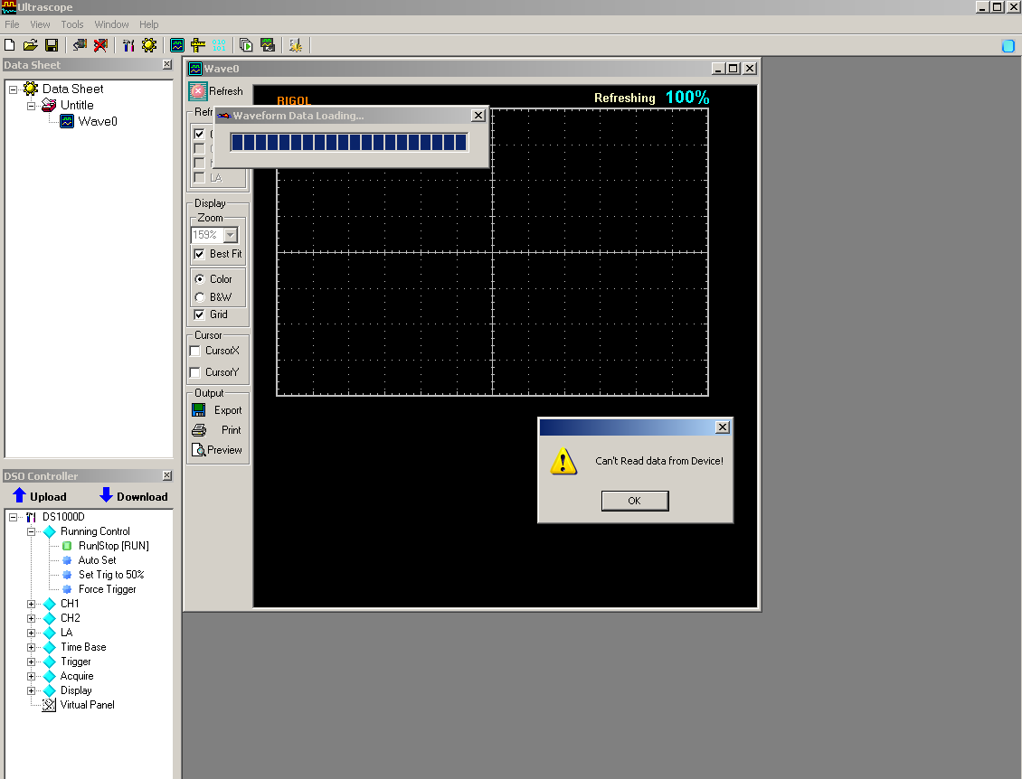

Ich habe bei zeitech bestellt, und obwohl im Onlineshop stand
"Lagerware" kam es erst nach 4Wochen. bin nicht zufrieden mit dem
Support. keine telefonische Erreichbarkeit, mails dauern mehrere Tage.
Die Software funktioniert nicht richtig.(kein Auslesen der Oszidaten
möglich).
Fehlerbild usw. habe ich hingeschickt aber so richtig keine Antwort
erhalten. Die Appnotes hatee ich mir schon gezogen. Alles sehr
schwierig.
Hat schonmal jemand die Software ohne VISA32.dll ans laufen bekommen?

Wenn die Software jetzt mit den einfliegenden 611Byte ADC-"Schirmdaten"
vom Oszi klarkommen würde, wär eigneltich alles perfekt. Im Moment
steckt ein USB-Stick am Gerät, um Daten zu capturen. Geht eben zur Not
auch.
Ist halt ärgerlich, das man erstmal längere Zeit darauf verwenden muss,
die Software klarzumachen und am Ende gehts eben nicht richtig.
komplette National Instruments Umgebung installiert, VISA32.dll nicht
gefunden, danach generischen USB-Treiber installiert und die
mitgelieferte Applikation gestartet. Das OSZI lies sich dann endlich
sowohl über USB, als auch seriell ansprechen.
Auch der virtuelle Bildschirm lies sich bedienen.
Nur eben auslesen geht nicht. "Kann nicht vom Gerät lesen", kommt als
erstes und dann "bitte erst mit Gerät verbinden".
Übers Terminal "BRAY++" angesprochen, lieferte das Oszi alle Daten
korrekt ab. Diese ließen über sich über die dort integrierte "Graph"
auch korrekt darstellen.

Die zugehörige Software
(http://www.rigolna.com/pdfs/Software/UltraScope/Ultrascope%20for%20DS1000E%20Series.zip)
kann das.
Ist allerdings nicht intuitiv. Man muß in "Data Sheet"-Baum "Add new"
wählen und eine neue "Memory Waveform" hinzufügen. Dann dort auf den
"Open > File"-Knopf drücken.

André H. schrieb:
> Dann dort auf den
dann will er eine *.wfm Datei haben. Die habe ich aber nicht...
Die müsste ich erst mitm USB-Stift ziehen. Dann kann ich mal gleich ein
BITMAP über den USB-Stift machen.
Wie gesagt: wenn man mehr als 255Byte empfangen muss, stürtzt das
Programm mit der Fehlermeldung "Can't read from Device"
trotzdem danke für den Tip!
