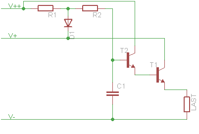

OP #1096079
Ich hab grad was schönes gefunden. Das wäre natürlich für mich auch eine
denkbare Alternative:
Beitrag "Re: Spannung glätten"
Frage ist nur, kann ich das noch ein wenig optimieren, sodass nicht
gleich 1,4V verbraten werden müssen?
So in etwa wie im Anhang.
V+ und V- würde dann die Ströme übernehmen und V++ leifert quasi nur
Spannung zum Reduzieren der "Verlustspannung".
Geht das so?

OP #1096488
Ok ich sehs ein. Mein konstruierter Vergleich führt zu nix Ordentlichem.
Ziel ist es die Eingangspannung welche zwischen wenig und 50V liegen
kann/dürfen soll, möglichst sauber zu glätten.
RC-, LC-, LR-Glieder o.Ä. halte ich für unsaubere Lösungen. Die Lösung
mit einem Transistor, Spannungsregler oder dergleichen gefällt mir
deutlich besser.
Mein erziehltes Vorgehen liese sich mit einem rauhen Stück Holz
vergleichen, von dem einfach eine dünne Schicht
runterghobelt/-geschnitten/-geschliffen wird um so eine glatte
Oberfläche zu erhalten.
Da ich mir jedoch ein Spannungsgefälle von max. 1V einbilde (nicht
zuletzt aus Verlustgründen) wird das mit den Spannungsreglern schwierig.
Zumindest hab ich bisher immer nur solche gefunden, welche 2V und mehr
Mindestspannungsgefälle haben.
Die in dem oben verlinkten Beitrag gefundene Schaltung finde ich schon
dazu sehr geeignet, lediglich die "Schnitttiefe" von 1,4V würde ich
gerne reduzieren.
Dazu habe ich die von mir konstruierte Schaltung oben nocheinmal
überdacht, Fehler gefunden und verbessert.
Nun bin ich der Überzeugung, dass sie meinen Ansprüchen genügt und ihren
Dienst als Glättungsschaltung gut abdiehen wird.
V+ und V- sind dabei meine Versorgungsspannung und V++ wird mittels
einer Ladungspumpe o.Ä. erzeugt und wird dann wenige Volt über V+
liegen.
Wenn ihr mir also die Funktion der Schaltung bestätigen könntet, wäre
das super. Ansonsten wäre ich natürlich auch Dankbar über Kritiken
(bezüglich der Schaltung) und warum ihr glaubt, dass sie evtl. nicht
funktionieren wird.

OP #1096561
Michael U. wrote:
> Hallo,
> Du läßt uns mit einem grundsätzlichen Problem immernoch im Unklaren...
> Was heißt bei Dir "glätten"?
Glätten heißt... ähm ich Definiere mal: 50-300.000 Hz mit puh... keine
0,5V Amplitude glätten.
Wann eine Spannungsänderung auftritt wird ja mehr oder weniger über
R2-C1 definiert. So kritisch seh ich das nicht.
> Irgendwie fehlt mir immernoch der Sinn und Zweck der Übung, dann könnte
> man vielleicht über einen Lösungsanstz nachdenken.
Spaß an der freude....
Ihr lacht mich aus! Aber bitte bleibt trotzdem beim Thema!
Ein Miniaggregat. Der Generator liefert je nacht Spannung und
Strombedarf (beziehungsweise je nach Drehzahl) bis zu 250 - 300 kHz
(Verteilt auf 12 Phasen!). Mittels Gleichrichter werden die dann auf
eine Leitung gebracht und ein LC-Glied als Dämpfung dazugeschaltet.
Fragt lieber nicht genauer danach, das ganze ist eine sehr ausgeflippte
Konstruktion.
Letztendlich soll damit u.A. eine Endstufe betrieben werden, aber auch
hin und wieder ein kleiner PC, welcher sich nicht soo über 300kHz auf
den Versorgungsleitungen freuen würde. Ebenso ist die Endstufe (bzw. der
Zuhörer) nicht so glücklich über 10-20kHz im Teillastbereich des
Aggregats.
Daher soll gefiltert werden. Zumindes so gut wie mit vertretbarem
Aufwand möglich.
Ach ja und grübelt nicht über die 300kHz nach. Klingt wirklich abnormal,
ist aber tatsächlih richtig (dank Phasenverschiebung).
Und 50Hz sollten gefiltert werden falls mal ein Netzttrafo statt dem
Aggregat dran hängt. Könnte ja auch ausversehen mal passieren. ;-)
So und nun Wer lästern will macht bitte ein neues Thema "Nixwisser ist
Crazy" auf.
Den Rest der Community flehe ich um Hilfe an.
Pease, funktioniert meine Schaltung?
#1096610
abgesehen davon, daß ich die 300kHz jetzt mal stark anzweifel:
Da kommt also irgendeine bereits gleichgerichtete Spannung an.
Die schwankt auch noch zwischen unkekanntem Minimalwert und 50V
schwanken kann.
Daran sollen unbekannte Geräte mit unbekannten Netzteilen angeschlossen
werden.
Zumindest ich kenne auf Anhieb keinen Verstärker oder PC, der einen
Weitbereichseingang von xxV bis 50V hat.
Hätte er diesen, wäre es mit Sicherheit ein Schaltwandler, der als erste
Amtshandlung die Eingangsspannung gleichrichtet, siebt und dann den
Schaltwandler speist. Wenn da schon mehr oder weniger Gleichspannung
ankommt, hat er weniger zu tun, die Dioden dort spielen auch keine
wirkliche Rolle, weil sie nicht mehr gleichrichten müssen.
Natürlich kann versehentlich ein Trafo statt des Aggregates dran sein.
Allerdings kenne ich nicht so direkt einen 12-Phasen-Trafo für
Netzbetrieb und sollte der Trafo hinter Deiner Gleichrichtung
versehentlich angeschlossen werden, hast Du ein ganz anderes Problem.

OP #1096618
Eingang soll eine Spannung zwischen 1 und 50V sein mit einem Rippel von
keinen 0,5V. Ausgang soll 0,7V weniger und ohne Rippel sein. Mehr nicht.
Aber vergessen wir das ganze wozu mal kurz.
Alles was ich von euch wissen will ist doch nur ob die oben gezeigte
Schaltung das Schwingen im Frequenzbereich zwischen 50 und 300.000 Hz
bei einer Amplitude von deutlich unter 0,5V filtern kann oder nicht.
Ungeachtet der Spannung die rein kommt. Solagne V++ > 0,7V + V+ müsste
meines Erachtens die Schaltung ihre Aufganbe erfüllen können. Richtig
oder falsch?
Gast #1096628
Warum?
Das was du willst, wird solche Elemente auf jeden Fall benötigen.
Wenn ich das richtig verstehe, brauchst du ein von der variablen
Eingangsspannung geführten Regler, dessen Ausgangsspannung wenig unter
dem Minimalwert einer mit einem Wechselanteil überlagerten
Eingangsspannung folgt.
Dazu musst du diesen Minimalwert feststellen (z.B. mit S&H :-)) oder
schätzen und den z.B. an der Basis eines Längstransistors einspeisen.
Letztendlich wie bei der Z-Diode mit Emitterfolger, nur dass jetzt diese
"Z-Spannung" geführt ist.
Suche mal nach Schaltungen, die z.B. einen diskreten Low-Drop-Regler
darstellen und passe die dort verwendete Referenzspannung an den
Eingangsspannungswert an.
Warum kann man bei 300kHz nicht ausreichend gut mit LC sieben?
Was macht denn dein Verstärker, wenn auf der Versorgung noch
300kHz-Reste zu finden sind?
>oder falsch?
Auf den ersten Blick sieht das richtig aus. Allerdings wird die
Ausgangsspannung schon etwas lastabhängig sein.
Nimm doch einfach SWCad und simuliere das Ganze!
Gast #1096635
Vor 20 Jahren hätte ich diese 2-Transistor-Schaltung genommen. Heute
weiß ich, daß Transitoren schneller sterben können als
Schmelsicherungen.
Nun würde ich was Fertiges suchen.
Spannung schööön sieben und ein fertiger Schaltregler dürfte die heutige
Lösung sein. Problem sind wohl Deine 300kHz, die aber nach der
GLEICHrichtung = 0Hz sind?
Zur Inspration http://pitts-electronics-home.de/electron/schplsnnt.htm

Moderator (Firma: Titel) Persönliche Seite #1096761
> deutlich besser.
Das hat doch nichts mit persönlichen Affinitäten zu tun, oder?
Wenn eine Spulen-Kondensator-Lösung nunmal (schon traditionell) das sehr
gut könnte, was du willst, warum willst du dann keinen nehmen?
Bei Spulen und Kondensatoren hast du (in erster Näherung) schon mal
keine Verluste! Die Energie, die reingeht kommt auch wieder raus.
Bau einen Tiefpass mit einer Grenzfrequenz von 30kHz, dann bist du eine
Zehnerpotenz weit weg und der Ripple (mindestens) 20dB kleiner.
Das "Abhobeln" wird auch mit einem Halbleiterregler nicht vollständig
gehen, auch die haben keine unendlich gute Dämpfung (und schon gar nicht
bei 300kHz).
OP #1096966
Ich hab grundsätzlich nix gegen Spule und Kondensator, nur soll
gleichzeitig auch eine Strombegrenzung mit dem Selben Bauteil
stattfinden. Klar dass die nur kurzzeitig wirken kann/darf wegen der
Verlustleistung, aber dafür ist gesorgt.
Das führt aber alles viel zu weit ins detail und wenn ich euch mit sowas
komme, dann kommen nur Sprüche wie "fang mal mit ner Glühbirne an".
Insofern bedanke ich mich jetzt mal für eure Bemühungen und mach mich
wieder auf die Suche in den unendlichen Weiten des Internets,
Ideen sind trotzdem von mir gerne gesehen.
Task ist also mit einem Transistor oder Linearregler die Spannung zu
glätten wobei max. 1V Spannungsabfall an dem entsprechenden Bauteil sein
sollen.
Das ganze noch Stromfest bis 8A.
