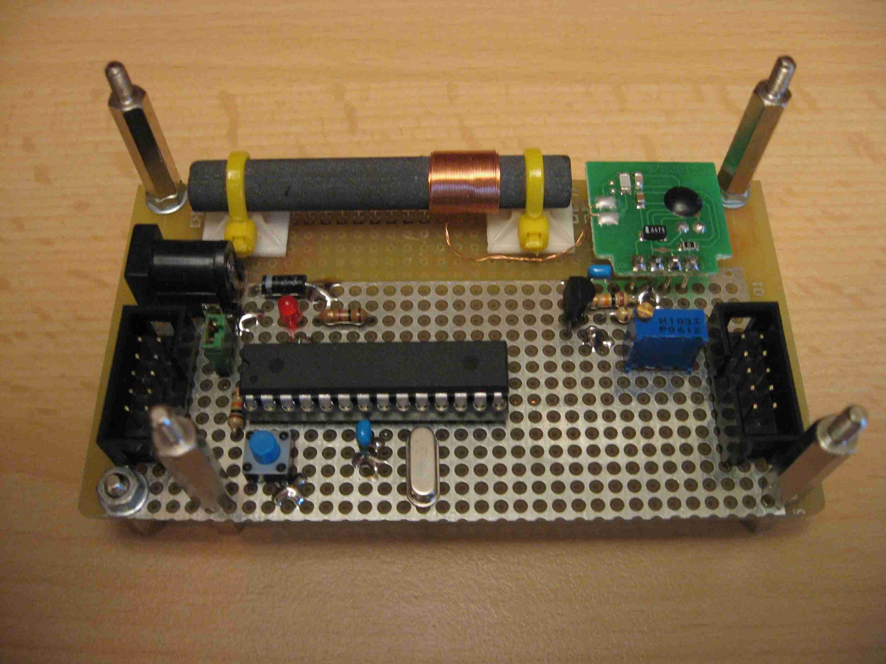

zum neuen Jahr eine neue DCF77-Uhr.
Ok - nicht der absolute Innovationsschub, aber einige Features habe ich
noch an die Uhr drangebastelt (bis der Flash voll war):
- Die Uhr führt eine Plausibilätsprüfung durch und arbeitet auch ohne
  DCF-Signal (nachdem mindestens 1x erfolgreich synchronisiert wurde).
- Die Uhr steuert ein 4-Zeilen-LCD.
  Man kann aufs LCD aber auch verzichten und den Chip in eine finstre
  Box einsperren.
  Dann bleibt sogar wieder Platz für neue Ideen.
  (Die Antwort auf die Frage "Wie liest man dann die Zeit ab?" folgt
  gleich.)
- Die Uhr berechnet den aktuellen Sonnenstand sowie
  Sonnenauf-/untergang.
- Es sind zeitgesteuerte Schaltfunktionen eingebaut:
  zu definierbaren Uhrzeiten können Portpins ein-/ausgeschaltet oder
  getoggled werden.
- Verwendet wird ein mega8, aber sein SRAM ist für diese Aufgabe weit
  überdimensioniert.
  Daher stellt die Uhr als TWI-Slave 768 SRAM Byte zur freien Verwendung
  von aussen bereit.
- Alle relevanten Daten (uncodiertes DCF-Signal, Uhrzeit, UTC-Zeit,
  Sonnenstandsdaten) können via TWI ausgelesen werden.
  Schreiben geht auch - erscheint aber nicht sinnvoll.
  Die Alarm-/Schaltfunktionen können per TWI gesetzt und ausgelesen
werden.
  Gelesen werden kann hoffentlich auch der Quellcode, ich habe mich um
eine
  Dokumentation bemüht.
Vielleicht interessiert's ja doch ?
mfg
Michael S.

Gast #1120295
Hi Michael
> Aus Unkenntnis habe ich leider vor einigen Jahren auch diesen Umweg gemacht.
OK, dann kennst Du das Ding ja wenigstens
> Nun, ein Byte = 0 .. 255.
Das ist nicht so gut, aber ich denke mal die ersten zwei Stellen wird
man berechnen können. Muss ich mal drüber nachdenken. Sonst ist der
Kalenderbereich ja doch etwas eingeengt. ( Nur noch gut 90 Jahre, naja,
mir würde es ja reichen ) Ich müsste halt den Code dann noch mal auf
Jahr = Zweistellig umstellen. Sollte aber keine Problem sein.
> Aber an Speicher mangelt es ja nicht wirklich.
Nicht bei AVR, aber bei der C-Control. Ich habe noch die alte 1.1er, bei
der muss man mit 24 Bytes ( = 12 Words ) auskommen.
Außerdem gibt es da glaube ich auch Unterschiede bei den Datentypen. Bei
mir gibt es keinen Typ "Integer". Zwei Bytes sind bei mir schon ein
WORD. Allerdings kann ich auf ein Word auch Byteweise und Bitweise
zugreifen. Deshalb habe ich es so "umständlich" ausgedrückt.
> Eine Frage habe ich auch.
Bei mir geht es um die Steuerung von Rollläden. Die sollen an Feiertagen
(Optional) erst mit einem Offset hochfahren.
Auch sollte "Nicht öffnen vor" und "Spätesten schließen um" Anwählbar
sein.
Die Sonnenzeiten haben ja doch eine erhebliche Schwankungsbreite.
Eventuell auch noch Option morgens "Spalt ziehen" vor dem öffnen.
Damit ist auch die Frage von Karl-Heinz beantwortet.
Im Moment denke ich die Uhr und die Steuerung sollten auf zwei Geräte
verteilt werden, aber das steht noch nicht ganz fest. Das Hauptproblem
ist eigentlich das Rechnen mit Float-Werten, Winkelfunktionen usw. für
die Astro-Zeiten. Das kann die C-Control halt nicht.
Gruß, Peter

Gast #1123115
Hallo Peter und Karl heinz,
schönen Dank für eure Anregungen, hier meine skizzenhaften Lösungen:
zum Vorschlag von Karl heinz (Wochentage/Wochenende zu unterscheiden):
Ist sicherlich sehr nützlich - und einfach zu implementieren.
Anstatt den 'day of week' mit einer Ziffer 1..7 zu kodieren, wird
einfach für jeden Wochentag ein Bit spendiert:
Montag = Bit.0 .. Sonntag = Bit.6
Durch glückliche Fügung bleibt das 7.Bit frei (das wird ja verwendet, um
anzuzeigen, dass dieses Datum als Filter herangezogen werden soll).
Für diejenigen Tage, für die der Filter TRUE liefern soll, wird in
der Maske ein Bit gesetzt:
0x60 liefert TRUE am Wochenende (+ Bit.7 versteht sich)
0x1F liefert TRUE an Wochentagen (dito).
0x10 zeigt an, das nach spätestens 24 Stunden Wochende ist ...
Um Peters Idee mit den Feiertagen umzusetzen:
Im 'day of month' (1..31) sind noch zwei Bit unbenutzt
(Bit.5 , Bit.6).
Wenn man zum Programmstart und von da an jeweils täglich um 00:00
berechnet, ob dieser Tag ein Feiertag ist - und dann das Ergebnis in
Bit.5 (wenn Feiertag) und Bit.6 (wenn nicht Feiertag) schreibt,
dann könnte man diese beiden Bits als Filterbedingung heranziehen:
Als Tagesdatum 0x20 liefert der Filter an jedem Feiertag TRUE.
Als Tagesdatum 0x2F liefert der Filter TRUE an jedem Feiertag,
der das Datum 15 hat.
Als Tagesdatum 0x30 liefert der Filter TRUE an einem Nicht-Feiertag.
Und wenn wir schon dabei sind für die Abergläubischen:
Wenn Tagesdatum 0x0D und DOW 0x10, dann liefert der Filter TRUE
am Freitag, den 13. eines Monats.
Jetzt höre ich von Peter den Einwand:
Wenn meine Rolläden aber am Wochenende ODER an Feiertagen erst
später aufgehen sollen.
Da gibts zunächst ein Problem, weil alle Filter einer Alarmdefinition
über ein logisches UND verknüpft sind.
Aber die Lösung ist auch nicht weit:
Es werden zwei unterschiedliche Alarmdefinitionen für den selben
Schaltausgang definiert, und schon funktioniert alles wie gewünscht:
1. Alarm: Schalter 1 einschalten, wenn Feiertag und 08.00h
2. Alarm: Schalter 1 einschalten, wenn Wochenden und 08.00h
Jetzt müsste Peter nur noch seinen Rechenweg für die Feiertage ins Netz
stellen ...
Und irgendwer alles zusammenfügen.
Aber interessiert das hier überhaupt jemanden ?
mfg
Michael S.
