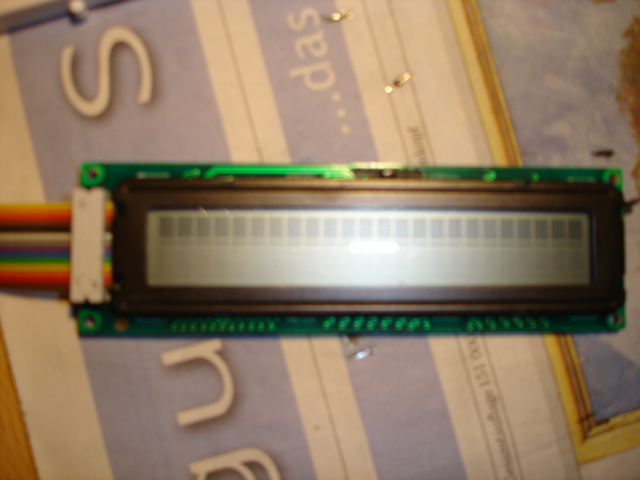

ich habe ein 2x24 Display aufgetrieben und versuche dieses nun mit dem
Programm aus dem AVR-GCC-Tutorial ans laufen zu bringen.
Leider bekomme ich keine Ausgabe, sondern nur alle dots der ersten Zeile
leuchten. Das Programm befindet sich im Anhang. Ich habe lediglich die
Datei lcd-routines.h auf Port C umgeschrieben. (Der Code befindet sich
im Anhang)
Ich verwende das STK500 mit einem Atmega8 Prozessor.

Hast du schon am Kontrast gespielt, um zu sehen, ob sich unter den
schwarzen Blöcken auf der Anzeige Zeichen verbergen?

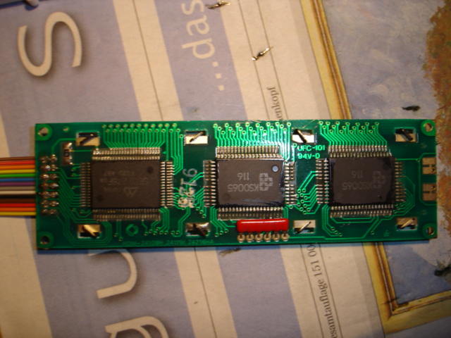

#1114195
Hallo Stefan,
also ich habe auch alles entsprechend auf PortC verdrahtet. Den
Contoller lasse ich auch auf 8 Mhz laufen. Ich habe jetzt auch noch ein
Poti zum Kontrast einstellen hinzugefügt. Hinter den schwarzen Blöcken
verstecken sich leider keine Zeichen.
Ein Datenblatt von dem Display habe ich leider nicht. Habe allerdings
mal zwei Bilder von dem Display gemacht.
Auf der Platine steht unten: HDM-24108H 24111H 24216HA
Auf zwei der drei ICs steht: KS0065
Persönliche Seite #1114218
Der wichtige Chip ist der LCD-Controller. Der Kontrast ist ziemlich weit
aufgedreht. Und das LCD scheint nur einzeilig initialisiert zu sein, so
wie es der Power-Up Reset des LCDs macht. Das spricht dafür, dass der
Software-Init von deinem Programm aus nicht funktioniert hat.
Der LCD-Controller ist bei deinem Display ein SED1278F und dafür gibt
es ein ausführliches Datenblatt:
http://www.lcd-module.de/eng/pdf/zubehoer/sed1278.pdf
Der SED1278F ist lt. Datenblatt kompatibel mit dem "Standard" HD44780,
aber du kannst in Foren nachforschen, ob sich beide in Feinheiten
unterscheiden. Und du kannst Programm und die Datenblätter von
HD44780 und SED1278F Seite an Seite bzgl. Kommandos und Timing
vergleichen.
