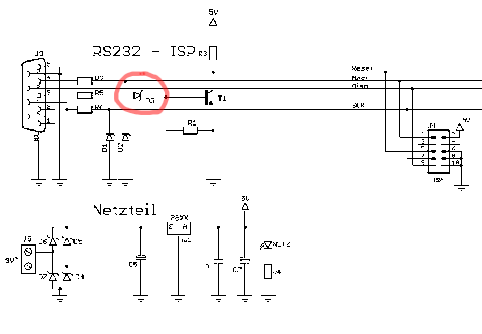

habe mein Pollin Board zusammengebaut, mehr schlecht als Recht.
http://www.pollin.de/shop/downloads/D810038B.PDF
MC rein. Spannung ran. Netz-LED an. MKII-ISP ran. ISP_LED blinkt gelb,
wird grün, nach 2 s wieder 2s wieder gelb blinkend usw.
Gelb blinken meint ISP falsch angesteckt jedoch mehrfach geprüft.
Ideen?
es sieht ok aus, habe vor inbetriebnahme auch bei kritischen Stellen mit
durchgangsprüfer überprüft.
An D3 habe ich durch Falschrumeinlöten und auslöten bissl kontaktfläche
kaputt gemacht, dort liegt jetzt eine komische Spannung  im Betrieb von
2.3 V an. Sonst bei den anderen je nach fluss oder speerrichtung 8.4V
oder 0.6V. Könnte das Bausteil oder irgendwie leitung kaputt sein?
Wie geh ich allgemein vor? Elektronik ist nich so meins.

Im Anhang ist ein Detail aus dem Schaltplan.
Eine verpolt eingebaute D3 sollte D3 nicht schrotten. Sicher nicht, wenn
kein kein PC über ein RS232-Kabel an RS232-ISP angesteckt war.
Mir ist nicht klar, wie an D3 überhaupt eine Spannung kommt, wenn kein
PC über ein RS232-Kabel an RS232-ISP angesteckt ist. Kannst du näher
erklären, von wo nach wo du das Spannungsmessgerät angeschlossen hast?
Bestehen durch die Lötversuche elektrische Verbindungen zwischen der
Leitung in der D3 liegt und den umgebenden anderen Leitungen? Du kannst
das mit einem Ohmmeter durchmessen, wenn in den Fassungen kein AVR
steckt (Schutz des µC) und wenn der MKII-ISP nicht in J1 (ISP) steckt.
Wenn da Verbindungen bestehen, stören die das ISP Programmieren.
Wenn an D3 eine Spannung messbar ist, kann das natürlich dazu führen,
dass T1 Strom leitet und RESET weg von HIGH (Pullup R3 nach 5V) gezogen
wird. Das kann zu Programmierproblemen bei ISP führen, wenn der externe
ISP-Adapter prüft, ob er RESET sauber HIGH/LOW schalten kann. In dem
Fall wäre ein Notbehelf z.B. das Auslöten von T1.

Also genau über der von Dir (stefan) makierten Diode, messe ich 2,3 V,
diese Diode hatte ich falsch eingelötet, und unter viel Stress wieder
ausgelötet. AAAAAANFänger.. :(
Mit "Wegziehen" von HIGH dacht ich auch, dass da immer "MAL" ein Reset
ausgelöst wird. Wie bereits erwähnt, ändert sich die ISP-LED ständig von
grün zu gelb blinkend.
ABER zwischen GND an MC und RESET(low aktiv!!?) an MC liegt dauerhaft
5V?!?
Übrings wenn ich dauerhaft den Resetbutton drücke, denn bleibt der
MK2-ISP dauerhaft bei blinkend orange... wie erwartet!! (das sogar
nochmal gecheckt auch ohne MC drinne)
Was würde mir das Auslöten von T1 bringen? Wirkt der als Schalter?
Möchte jetzt nich so einfach daran rumlöten...
Wie wird die Messung GENAU gemacht? Also:
+ (Rot) vom Spannungsmessgerät ist wo?
COM (Schwarz) vom Spannungsmessgerät ist wo?
Wenn +/COM direkt an D3 liegen:
Was wird gemessen wenn + und COM getauscht werden
Wird das Board mit Strom versorgt?
Ist ein PC per RS232 an RS232-ISP angeschlossen oder nicht?
Ist der AVRISP mkII angeschlossen oder nicht?
Was ist bei den Widerstandsmessungen rausgekommen?
> ABER zwischen GND an MC und RESET(low aktiv!!?) an MC liegt *dauerhaft*
> 5V?!?
Das wäre OK, wenn kein ISP-Programmer einen Programmierversuch macht.
Wenn ein ISP-Programmer programmieren will, muss die RESET Leitung auf
LOW gehen.
Dauerhaft HIGH passt nicht in meine Theorie, dass durch die Spannung an
D3 und damit der Basis von T1 ein RESET ausgelöst wird.
Ja, T1 wirkt als Schalter für die RESET-Leitung. Du kannst noch messen,
welche Spannungen an den drei Pins von T1 gegen GND anliegen. Damit kann
man rausbekommen, ob T1 defekt ist oder auch falsch eingelötet ist. Alle
Messungen ohne eingesteckten µC und ohne AVRISP mkII.

Bei den Pin-Nummern an T1 gibt es unterschiedliche Zuordnungen in den
Datenblättern (Philips <> ON z.B.).
Pin 1 5V ist OK, wenn das der Kollektor ist wie z.B. im ON Datenblatt.
Das wäre der Pin RECHTS an T1, wenn man von der Bauteilseite auf T1
blickt, so wie in deiner Zeichnung.
Pin 3 0V ist OK, wenn das der Emitter ist wie z.B. im ON Datenblatt. Das
wäre der Pin LINKS an T1, wenn man von der Bauteilseite auf T1 blickt,
Pin 2 ist jedoch immer in der MITTE und ist immer die Basis. Und dort
zeigt dein T1 einen problematischen Messwert von 5V. In einem
funktionierenden Board misst man dort 0V.
Ich würde jetzt T1 abknipsen oder auslöten.

Marco R. wrote:
> Der T wird in Sättigung betrieben!
Das ist richtig, wenn RS232-ISP angeschlossen ist.
ABER: Ohne angeschlossenes RS232-ISP Kabel wird der T1 wird im
funktionierenden Board  nicht in Sättigung betrieben. Die Leitung in
der D3 liegt, bekommt (im funktionierenden Board) von dem Pin 2 des
RS232-ISP keine Spannung, weil dort nichts angeschlossen ist. An der
Basis von T1 sollte keine Spannung anliegen und T1 sollte sperren.
In deinem Board ist die Spannung an D3 komisch und die Spannung an der
Basis von T1. Und aus der Umgebung kommt die Spannung nicht, wie du
gemessen hast. Tja. Ich würde bei einem von beiden - bei D3 oder T1 und
T1 ist was, wo Spannung herkommen kann - jetzt kurzen Prozess machen.
> auslöten mach ich ja nur mehr kaputt wieder...
> was mach ich wenn ich ihn abknips
Ich hätte da weniger Skrupel. T1 wird beim Programmieren mit dem AVRISP
mkII nicht benötigt. Wenn der T1 gezogen ist, geht nur der RS232-ISP
Programmerteil nicht, die ISP-Buchse J1 sollte sehr wohl noch gehen.
Das Auslöten ist Stress für die Platine, deshalb würde ich lieber das
Bauteil T1 für 3 Cent opfern und die Beinchen durchknipsen und dann die
Reste einzeln auslöten als zu versuchen, T1 komplett auszulöten.
Ich habe aber noch einen anderen Vorschlag für dich:
Besorge dir die 3 Widerstände (R1, R3, R5), die Diode (D3) und den
Transistor (T1) und baue diesen Teil der Schaltung mal getrennt auf.
Du kannst die Schaltung auch virtuell aufbauen (Stichwort
Schaltungssimulation). Im Anhang ist die Schaltung für das
kostenlose LTSpice/SwitcherCAD III.

so wie ich das sehe brauch d3 und t1 nicht? :D habe nämlich jetzt d3
entfernt und jetzt eben auch noch t1 abgeknippst.
Leider unverändert. :(  Gelbes Blinken geppart mit grün.

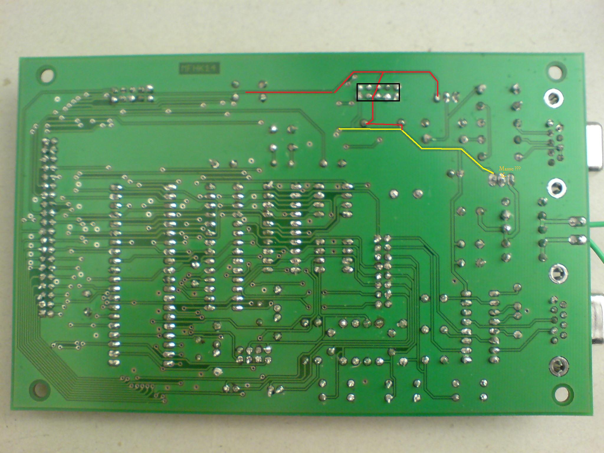

Habe allerdings auch eine Verständnisfrage. Wie messe ich am besten
Spannung der Resetleitung? Welchen Pin nehme ich für die Masse.
Siehe Bild
rot reset
gelb 5V
PS: net so wegen meiner Lötkunst rumhacken ;)

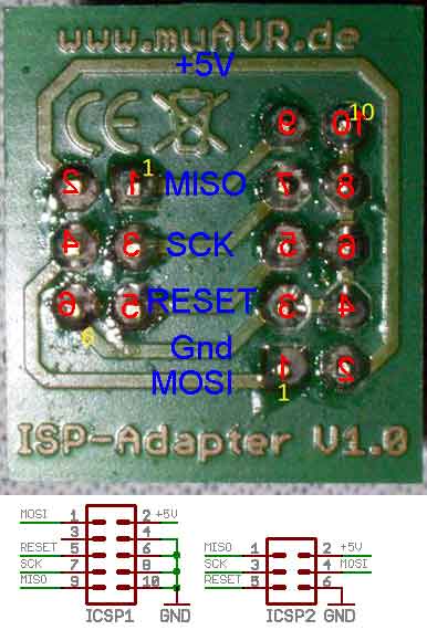

In dem Usermanual des AVRISP mkII ist ein 6-poliger Stecker gezeigt.
Die ISP-Buchse J1 ist 10-polig. Bist du sicher, dass der Adapter
zwischen beiden OK ist?

um da Fehlerquellen auszuschliessen habe ich mir folgenden Adapter so
schon fertig montiert besorgt gehabt:
http://myavr.de/shop/article.php?artDataID=152
Leider gabs das Board nich fertig montiert ;)
Zunächst hatte ich auch angenommen, dass eine von den beiden
Steckerbuchsen auf dem adapter falsch herum eingelötet wurden, habe mir
aber die Pinbelegung des adapters aber lange angeschaut, verifiziert und
letztlich meinen mk2 auch nochmal aufgemacht, das 6 polige Kabel dort
auf der steckerleiste umgedreht -> aber unverändert selbst da gelbblink
+ grün.

Vorderseite des Adapters
http://www.abload.de/image.php?img=rimg0003a63w.jpg
Rückseite des Adapters
http://www.abload.de/image.php?img=rimg0004trco.jpg
Allgemeine Beschaltung für 10 und 6 pol. Buchsen (Irgendwo hier von der
Seite gemopst, finde es nicht, daher upload, hoffe ich werde nich
gelyncht)
http://www.abload.de/image.php?img=avr-isp-pinout5rl2.png
Scheint mir ok zu sein.

Hier nochmal Bilder des Boards in besserer Qualität.
(Klick auf die Bilder zeigt in Originalgröße dort an)
Vorderseite mit Blitz:
http://www.abload.de/image.php?img=rimg0006me6d.jpg
Rückseite mit Blitz:
http://www.abload.de/image.php?img=rimg0011jg0o.jpg
Rückseite ohne Blitz:
http://www.abload.de/image.php?img=rimg0012s0zd.jpg
Sieht richtig verbunden aus (Anhang meine Sichtkontrolle)

Die anderen Ergebnisse sehen übel aus. Die Messwerte für GND und +5V an
der ISP Buchse sind beide nicht OK.
Ich muss mir die Platine in Ruhe vornehmen und einzeichnen von wo nach
wo du was messen kannst. Die Fotos sind gut und dafür perfekt! Irgendwo
ist da ein dicker Kupferwurm am wirken, wenn GND und +5V verschwunden
sind! Mal sehen wo sie noch messbar sind. An allen Fassungen sind beide
noch OK, schreibst du?
