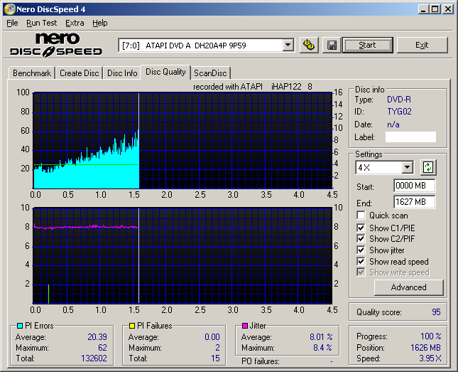

mein letzter DVD brenner warn DH20A4P von LiteOn, galt zum kaufdatum mit
zum besten was man kaufen kann.
der hat so 20€ oder so gekostet, ich hab erwartet das da nen backstein
im blechgehäuse liegt.
funktioniert dafür aber überraschend gut.
