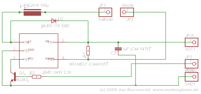

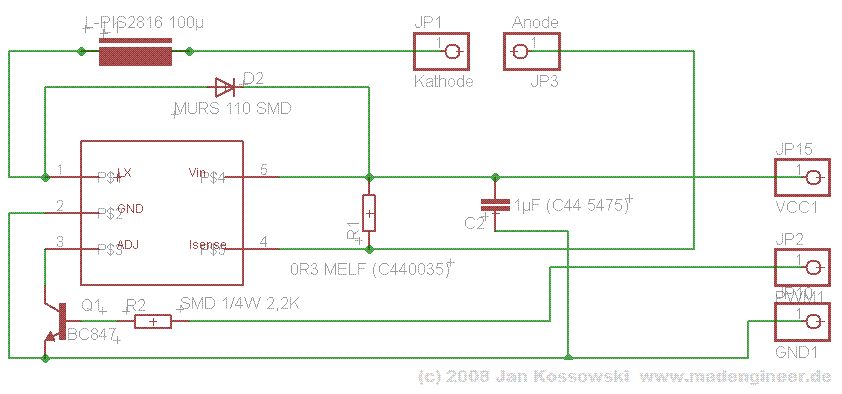

Ich habe auch Ewigkeiten nach einer LED Ansteuerung gesucht. Die meisten LED-Treiber die man bei den ganzen Firmen so findet haben alle nicht gerade einfach lötbare Gehäuse: Von BGA über LLP bis TSSOP mit Exposed Pad, alles dabei. Einzig bei On, Prema und Zetex findet man auch gut lötbare Bauformen: Bei On gibt es den NCP3066 im DIP und SOIC Gehäuse https://www.onsemi.com/PowerSolutions/product.do?id=NCP3066MNTXG Bei Prema gibts den PR4101 im SO-14 http://www.prema.com/Application/pr4101_d.html Und Zetex hat die ZXLD13xx Reihe im TSOT23-5 Kasten. Für deine Anwendung wäre der ZXLD1362 optimal: http://www.zetex.com/3.0/product_portfolio.asp?pno=ZXLD1362&h= Ich selber benutze den ZXLD1350er als Ansteuerung für meine 3,5W RGB-LEDs mit 350mA. Auf der Seite findest du eine Exceltabelle zur Berechnung der Schaltung. Um die LEDs zu Ein- und Auszuschalten oder zur PWM Dimmung braucht man nur einen Transistor, der den ADJ Eingang nach Masse kurzschließt. Ich komme für mit meiner Schaltung etwa auf einen Preis von 2,50€ pro Kanal, wobei der Chip selber nur 1,20€ kostete. Und eine 3Kanal Platine ist ca 46x46mm groß. Gruß Jan

#1146817
Wie verhält sich der Zetex-IC in der von Jan gezeigten Schaltung nach dem anlegen der Versorgungsspannung (VIN) und nicht angesteuertem Transistor Q1? Da der ADJ-Eingang ja dann "floatend" ist, wird die LED volle Leistung bekommen, oder?
Hallo Ralf, du hast recht, ohne den Transistor wird die mit voller Leistung angesteuert. Der Pin ist aber nicht floatend, sondern wird hat einen internen Pullup zur Referenzspannung. So dass er ohne Prbleme offen gelassen werden kann. Es wird nur empfohlen, dann einen kleinen Kondensator anzuschließen, um den Pin zu entkoppeln oder eine Softstartfunktion zu erreichen. Steht aber alles im Datenblatt: http://www.zetex.com/3.0/pdf/ZXLD1350.pdf
