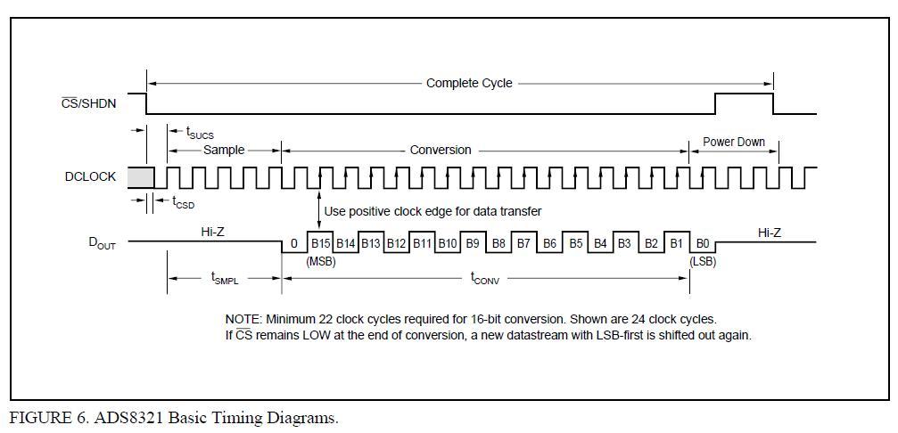

Ich habe einen 16Bit AD-Wandler (ADS8321) bislang per Software-SPI mit einem AVR angesteuert. Da der AVR nun aber auch noch was anderes nebenher machen soll, möchte ich die Hardware-SPI Schnittstelle verwenden, weis aber leider nicht, wie ich damit das im Anhang dargestellte Timing erzielen kann. Wie kann ich mit der Hardware SPI des AVR 24Bit übertragen und die Timings im Anhang einhalten? Die Taktfrequenz (SCL) sollte dabei zwischen 1-2MHz liegen. Mein Problem ist, das der ADC sehr empfindlich auf die Pausen reagiert wenn ich 3*8 Byte nacheinander schicken will. Wie kann ich also 24Bit "nahtlos" hintereinander verschicken?
cli
spi write
spi write
spi write
sei
Das funktioniert eben bei mir so nicht ohne längere Pause dazwischen

Hallo Lukas, wenn du einen neueren MEGA verwendest kannst du den UART als SPI-Master nehmen. dann hast du Buffer für die Daten und ein Flag für Buffer empty. Damit kannst du deine Daten nahtlose lesen und schreiben. Die CLK ist max. Fosc/2 und wie die Baudrate einstellbar. Beim "normalen" SPI fehlt der Buffer, es gibt Lücken beim nachladen. gruß hans PS: z.B. MEGA 48/88.. , 324p,
#1104870
Was ist für dich lang? Wie lang dürfen die Pausen max. sein?
