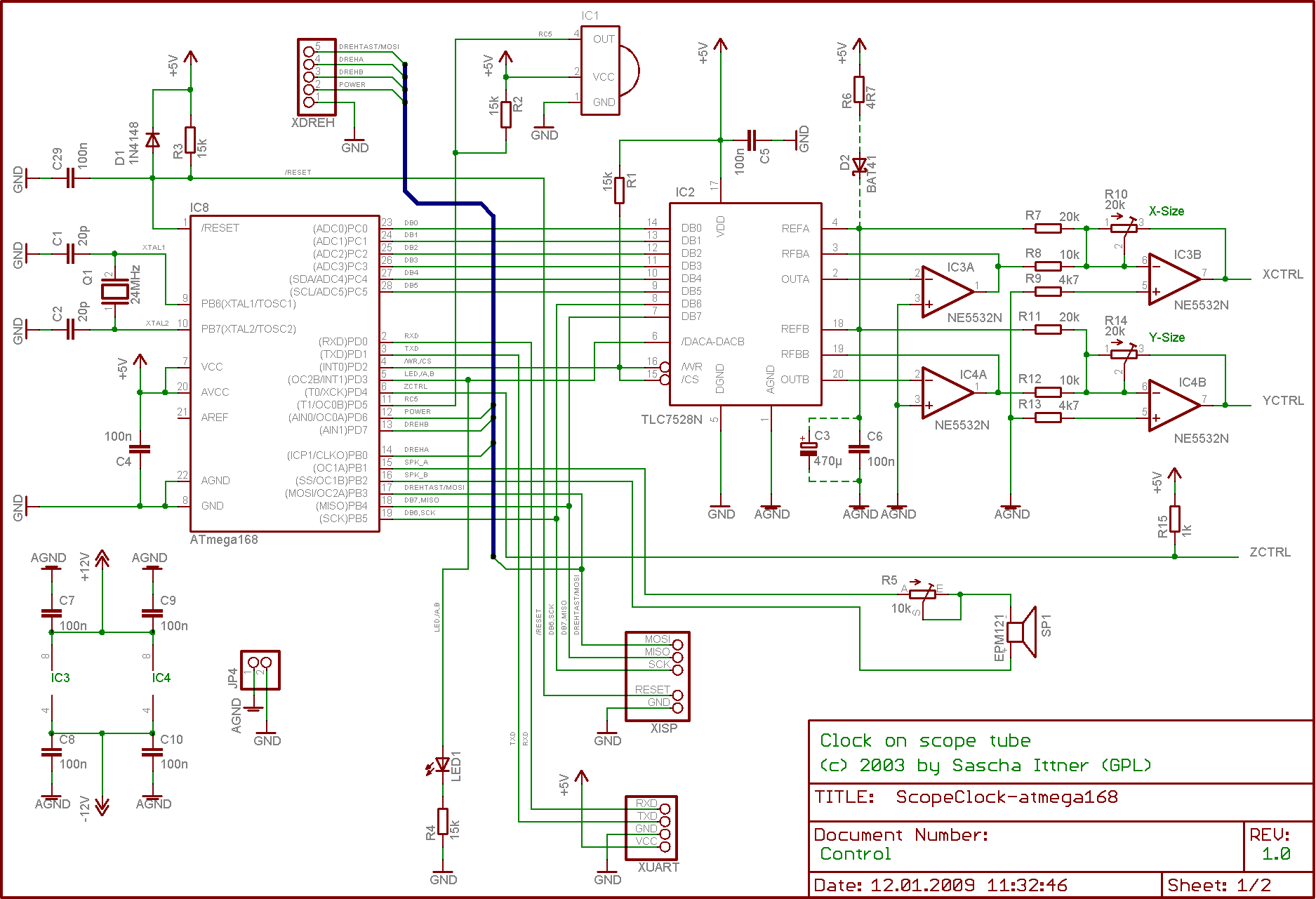

ich hab heute ein Snake in meine Röhreuhr geproggt :-)
http://www.youtube.com/watch?v=fQ00RYv-Eug
Braucht ca. 1kB Flash und 100B RAM.
Die Hardware basiert auf der ScopeClock von Sascha Ittner, allerdings
mit einem AVR ATmega168.
http://www.jogis-roehrenbude.de/Leserbriefe/Scope-Clock/Scope-Clock.htm

Travel Rec. wrote:
> Schaltplan?
Wenn man schon ein Scope hat dann sollte das reichen.
Urspünglich hatte ich ein 12-Bit DAC angedacht, bin dann aber über
Saschas Uhr gestolpert.
Zufällig hatte ich schon eine D7-16 die echt Bastel-freundlich ist.
