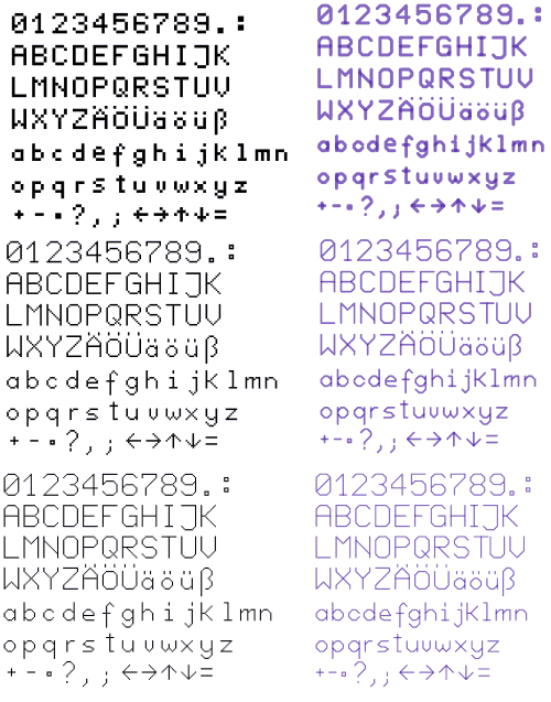

Für mein Scope-Uhr Projekt habe ich einen Vektor-Font in C geschrieben.
Für die Strahlsteuerung muss eine Font-Implementierung nicht-blockierend
sein und darf immer nur einen Pixel ausgeben.
Der Font kann in ganzzahligen Schritten vergrößert werden und er kann
als Proportional-Schrift angezeigt werden, was Platz auf der Anzeige
spart und ein harmonischeres Erscheinungsbild gibt.
In der einfachsten Version (nur Ziffern und Großbuchstaben) brauchten
Zeichensatz und Font-Software auf einem ATmega8 rund 860 Bytes an
Programmspeicher. Für den ganzen Zeichensatz (Groß- und Kleinbuchstaben,
Umlaute, ...) braucht's insgesamt knapp 2kByte.

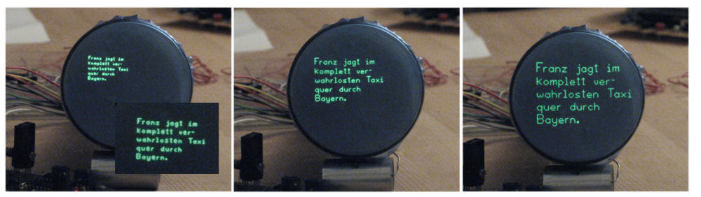

Nochn Bild, ist leider net so leicht zu fotografieren, aber die kleinste
Zoome-Stufe des Fonts ist auf der Röhre sehr gut lesbar :-)
"Franz jagt im komplett verwahrlosten Taxi quer durch Bayern" ist
übrigens die deutsche Übersetzung von "The quick brown dog jumps over
the lazy fox".

Wasn das? Strahlaustastung? Ja, die gibt es.
Die Ansteuerung der Röhre hab ich übernommen von
http://www.jogis-roehrenbude.de/Leserbriefe/Scope-Clock/Scope-Clock.htm
wobei ich die BY505 ersetzt habe durch eine MUR1100. Per Transistor und
Koppel-Kondensator wird am Potetial des Wehnelt-Zylinders gezupft.
Ansonsten mach ich die Hochspannungen über selbstgestrickte SNT und
selbstgeklöppelte Drosseln.
Brain ist ein AVR ATmega168 mit einer ISR-Rate von 32kHz, d.h. alle ca.
32µs wird ein neuer x/y-Pixel gesetzt:
...-P1-P2-P3-...
wenn es einen Sprung gibt, dann sieht die Sequenz so aus:
...-P1-P2-OFF-P3-ON-P4-...
Wobei jeder - wieder 1/32000 Sekunde ist. Wenn der Strahl nen längeren
Weg zurücklegt, dann muss die Off-Phase verlängert werden nach dem
gleichen Schema
...-P1-P2-OFF-P3----ON-P4-...
Das funktioniert bei kurzen Off-Zeiten für Strahl-Umpositionierung.
Zwischen benachbarten Pixel wird nicht ausgetastet.
Damit die Helligkeit unabhängig wird von der Anzahl gezeichneter Pixel,
stelle ich den Strahl ins Aus, wenn ein Frame weniger als 1000 dieser
Ticks dauert. Dazu fahre ich den Strahl ausserhalb des Bildschirms und
taste
...-0-OFF------ON-OFF------ON-OFF-...
Ich hoffe mal das schadet der Röhre (auch eine D7-16) nicht?

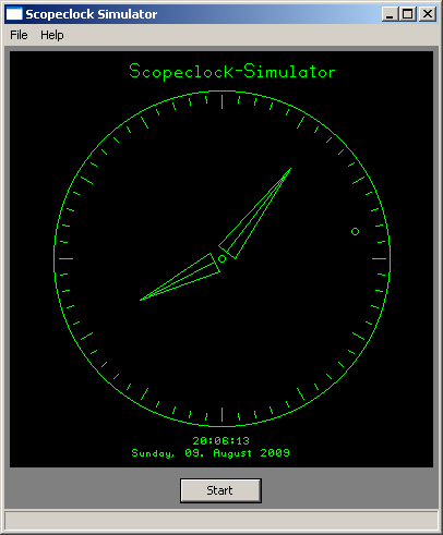

Wollte nur ein "Danke schön" und ein Lob für dieses Stück Software
loswerden. Habe mir einen Simulator für meine Scopeclock mit wxWidgets
gebaut um die Algorithmen zu testen. Und den Vektorfont-Generator habe
ich ins Projekt übernommen (aus deinem letzten Scopeclock-Snapshot
deiner Homepage) und er lief sofort problemlos. Es waren keine
Änderungen notwendig außer der Anpassung der Defines für die
Vektorfontoptionen und der Pixelausgaberoutinen.
Angehänger Screenshot zeigt es.
Danke Dir.
Gruß 900ss

Hey, cool
Freut mich zu lesen. Ich hatte auch erst aufm PC anzeigen lassen,
allerdings etwas mühsamer mit einzelnen PPM-Grafiken.
Wundert mich ehrlich gesagt daß es zu reibungslog geht. Verwendest du
die Inline-Versionen der Callbacks? Ist etwas tricky, ohne Quelländerung
und externe Includes Inline-Funktionen einzubauen. Weiteren Speedup
bringt die Lookup-Tabelle.
