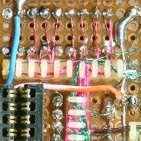

ich versuche gerade in die Mikrocontroller Welt einzusteigen und eben
ist meine Grundausrüstung von Reichelt eingetroffen.
Da fiel mir auf, dass ich zwar Lochrasterplatinen und Lötzinn und Litze
bestellt habe, aber irgendwie keine Idee habe, wie ich das alles
benutze:
Lochrasterplatine:
http://www.reichelt.de/?;ACTION=3;LA=5100;GROUP=C931;GROUPID=3372;ARTICLE=8272;START=0;SORT=user;OFFSET=1000
Lötzinn:
http://www.reichelt.de/?;ACTION=3;LA=5100;GROUP=D25;GROUPID=557;ARTICLE=10995;START=0;SORT=user;OFFSET=1000;
Kupferlitze, isoliert:
http://www.reichelt.de/?;ACTION=3;LA=5100;GROUP=D87;GROUPID=1339;ARTICLE=10298;START=0;SORT=user;OFFSET=1000;
Beim Suchen im Netz und hier im Forum ist mir zwar klar geworden, dass
ich die Bauteile in die Platine stecke, die Drähte/Löcher erwärme, Zinn
drangebe und sich das dann geschmolzen verteilen und dann trocknen soll,
aber damit habe ich ja nur das Bauteil auf der Platine befestigt.
Nirgends wird erklärt, wie ich die Bauteile verbinde ;-)
Muss ich dazu die Lötstelle noch einmal mit einem Kabel verbinden oder
muss ich das Kabel und Bauteil und Platine mit einem Vorgang verbinden?
Auf den Bildern mit Lochrasterplatinen sind Kabel wie die isolierte
Kupferlitze oben immer nur zu sehen, wenn Brücken benötigt werden.
Der Rest sieht aus, als würde das Lötzinn da weiter als Leiterbahn
verwendet werden.
Kann mir jemand erklären, was ich wie verwenden muss oder mir einen
kleinen Link dazu geben?
Vielen Dank!
Sebastian

Wie's aussieht nehmen viele verzinnten Kupferdraht, Draht von
abgeschnittenen Widerständen und für kurze Strecken das Lötzinn.
Halte ich das dann beim Einlöten des Bauteils mit an dessen Bein und
verbinde alles mit einmal?

Gast #1106204
Eine andere Verdrahtungsmöglichkeit geht mit dünnen Kupferlackdraht. Die
Enden Verzinnen und an den Verbindungspunten anlöten. Schau dir einmal
das Bild im Anhang an. Hiermit kannst du auch komplexere Schaltungen
verdrahten.
Gast #1108510
Ich nehme dazu immer sehr dünnen WireWrap Draht... (Fädel)
Wenn du solchen mit Tefzel Isolation nimmst, ist der Draht auch noch
Beständig gegen Behrührungen mit dem Lötkolben. Ausserdem hast du dann
die Möglichkeit, durch verschiedene Farben, die Übersichtlichkeit deines
Aufbaus stark zu erhöhen.
