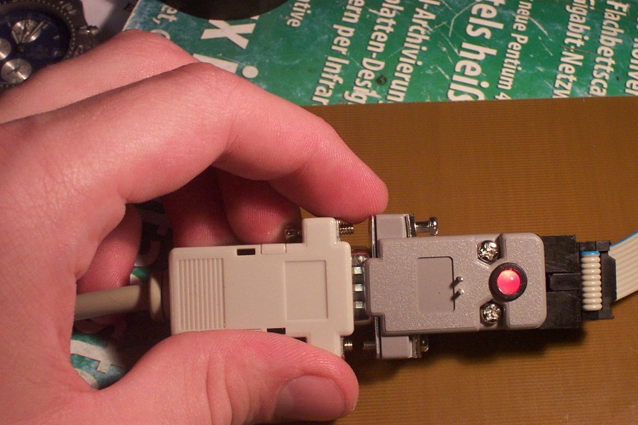

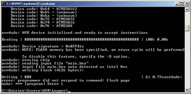

Gast #79760
@Klaus: Deine Internetseite zum Programmer ist echt klasse! Danke!
Von deiner Beschreibung motiviert, hab ich mir einen zusammengebaut. Da
ich nicht alle Teile hier hatte mit folgenden Änderungen: Jumper statt
Taster, 2 Leds statt Duoled, 3,6864MHz-Quarz und einfache SUB9-Buchse.
Bild im Anhang.
Unter Windows arbeitete der Programmer mit AvrProg sofort problemlos
und auch relativ zügig. Dann hatte ich unter Linux zuerst UISP und
danach AVRDUDE getestet. AVRDUDE ging erst nach zwei kleinen
Änderungen. Um eine 6380 Bytes große Datei in einen ATMega8 zu
verbannen, brauchten beide aber halbe Ewigkeiten. Grund dafür ist wohl
das Protokoll, welches ein ständiges "Umschalten" zwischen Senden und
Empfangen erfordert. Mit einem "setserial /dev/ttyS1 low_latency"
kann man zwar diese Zeiten schon um einen Großteil verkürzen, aber
recht zufriedstellend ist das immer noch nicht. Deshalb hab ich mir die
Firmware mal genauer angesehen und mir folgende zusätzlichen Befehle
ausgedacht:
1. Aus Flash auslesen:
Hier wird einfach nach dem Kommando die Anzahl der zu lesenden Words
übergeben. Danach schickt der Programmer alle Bytes in einem Schwung
zum PC, ohne etwa dazwischen eine Bestätigung vom PC zu erwarten.
2. Ins Flash schreiben:
Der 2313 hat ja SRAM, der bisher noch ungenutz war. Man kann diesen
also nutzen, um nicht nur byteweise die Daten vom PC zu übertragen,
sondern gleich mehrere auf einmal. Diese werden vom Programmer im SRAM
zwischengespeichert und erst danach einzeln ins Flash geschrieben. Wenn
alle Bytes im Flash gelandet sind, wird eine Bestätigung zum PC
geschickt.
Diese zwei Befehle hab ich nun mal grob in die Firmware mit eingebaut
und AVRDUDE entsprechend angepasst. Die Ergebnisse lassen sich sehen
(für 6380 Bytes bei einer Baudrate von 115200baud, Schreiben/Lesen):
Mit "setserial /dev/ttyS1 ^low_latency":
Vor Modifikation: 66.79s / 31.91s
Nach Modifikation: 5.99s / 1.78s
Mit "setserial /dev/ttyS1 low_latency":
Vor Modifikation: 6.00s / 31.90s
Nach Modifikation: 2.87s / 1.78s
Wenn Interesse besteht, könnten wir versuchen, dies ordentlich in die
Firmware und z.B. AVRDUDE einzubauen...
Thomas

Gast #79779
hat schon mal jemand den AN910-Programmer unter folgenden Bedingungen
zum laufen gebraucht:
WinXP
Avrdude 4.3.0
8MHz Resonator 8MHz mit Skop nachgemessen
avrdude.conf auf 38400 Baud eingestellt
Aufruf mit:
avrdude -v -p AT90S2313 -P com1 -c avr910 -U flash:w:lwa_mq.hex
bei mir läuft es nur teilweise. Es wird mit folgender Meldung
abgebrochen:
Version usw...
Version 3.0 und auch die neue 3.2. Jeweils mit Anpassung der
Taktfrequnz.
avrdude: AVR device initialized and ready to accept instructions
Reading | ################################################## | 100%
0.00s
avrdude: Device signature = 0x01911e
avrdude: NOTE: FLASH memory has been specified, an erase cycle will be
performed
         To disable this feature, specify the -D option.
avrdude: erasing chip
avrdude: reading input file "lwa_mq.hex"
avrdude: input file lwa_mq.hex auto detected as Intel Hex
avrdude: writing flash (1832 bytes):
Writing |                                                    | 0%
0.00savrdude:
error: programmer did not respond to command: clear LED
Meine Signale auf der seriellen Schnittstelle sehen gut aus. Mit dem
AVR-Studio funktioniert das programieren auch. Als Pegelwandler
verwende ich einen MAX232.
MfG
Oryx
Gast #79780
Hallo Oryx,
probier mal im 2313 Source den Befehl rcall getc beim Kommand "x" und
"y" herauszunehmen. Wenn ich mich richtig erinnere, ist das zwar in
der Kommandbeschreibung so verlangt, aber es gibt unterschiedliche
Implementierungen. Siehe hierzu auch den tread:
http://mail.gnu.org/archive/html/avrdude-dev/2004-03/msg00016.html
Man kann auch im avrdude Source was ändern, aber das ist wohl etwas
aufwändiger.
Schreib bitte mal, ob es geklappt hat.
Ciao,
Klaus

Gast #79781
Ich hatte das gleiche Problem mit AVRDUDE und habe die oben genannten
Aenderungen gemacht. Der Fehler mit dem LED-Kommando ist verschwunden.
Jetzt meldet AVRDUDE
error: programmer did not respond to command: flush pages
Michael
Gast #79782
neben dem LED-Kommando gibt's noch ein Problem mit AVRDUDE. Und zwar
stimmt die Reihenfolge der Schreibkommandos mit z.b. AVRProg nicht
überein. Und wenn ich mich recht erinnere, war das genau diese
Fehlermeldung. Ich hab bei mir eine Zeile eingefügt, um dieses Problem
zu beheben. Siehe hierzu:
http://mail.gnu.org/archive/html/avrdude-dev/2004-03/msg00012.html
Thomas

Komischerweise funktioniert es plötzlich nicht mehr mit AVRDude.
Fehlermeldung:
--------------------<schnipp>-------------------------
AVRDUDE: writing flash (388 bytes):
Writing | ################################################## | 100%
0.43s
AVRDUDE: error: programmer did not respond to command: flush final
page
--------------------<schnapp>-------------------------
MfG
formtapez
Gast #79795
Im Anhang sind zwei Hex-Files für den Mega128.
Bei dem File geht_nicht.hex kommt der o.g. Fehler.
Bei geht.hex habe ich im Programm nur die RS232-kommunikation
deaktiviert und es lässt sich mit AVRdude programmieren.
Vielleicht reagiert der Prommer falsch auf irgend ein Zeichen.
MfG
formtapez

Ich hab jetzt auch mal den Prommer gebaut. Habe ihn allerdings noch
etwas miniaturisiert. Bringt zwar nix, fand ich aber mal ne
Herausforderung. Das Ding passt jetzt in einen RS232-Stecker... wenn
auch nur knapp...
Die herausragenden Pins muss man zum Updaten der Firmware
kurzschliessen, für einen Taster war kein Platz.

Hallo Christof,
schöner Aufbau im SUB-D Gehäuse. Kompliment. Gut gelöst. Gibts auch ein
Bild mit offenem Gehäuse?

Beim Herstellen der Prommers habe ich die Platine leider etwas
überbelichtet, so dass die Oberfläche leicht porös geworden ist. Hatte
den Nachteil, dass ich sehr schlechte Lötstellen hatte. Nach x-maligem
Nachbessern will ich das Gehäuse jetzt lieber nicht mehr öffnen.
Ausserdem wäre das jetzt mit den vielen Nachbesserungen auch nicht mehr
hübsch g
Der Aufbau ist "vertikal". Es sind eigentlich zwei dünne 0.8mm
Platinen, ein SMD 90S2313 und paar SMD-Widerstände und Kondensatoren.
Transistoren und Elko sind "normal", da ich keine SMD bauteile
passend da hatte. Als Quarz habe ich einen 11,... MHz genommen. Damit

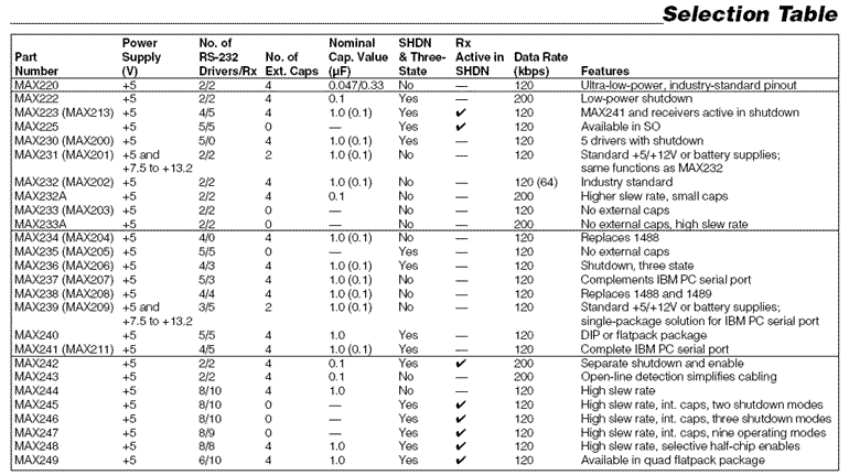

ich haette da auch eine kurze Frage zu deinem Programmer.
Du arbeitest mit Transistoren zum Levelshiften (12V->5V). Ich hatte
ueberlegt die ganze Transistorenbeschaltung gegen ein MAX202
auszutauschen oder gibt es einen speziellen Grund das du mit
Transistoren arbeitest? (ausser Preis).
Mfg
Dirk
Gast #79826
Hallo Dirk,
der 2. Grund ausser dem Preis ist der geringere Platzbedarf, oder
besser gesagt die bessere Platzausnutzung in den Ecken des Gehäuses
wenn man "nicht SMD" Bauteile verwendet.
Ciao,
Klaus

Ich hab mal versucht, mit Avrdude 5.0 und dem AVR910 Programmer zu
programmieren. Nur, es klappt nicht. Es wird erfolg- und endlos nach
dem Programmer gesucht. "Connecting to programmer: ." Im STK200-Modus
geht's zwar, aber ich möchte ja gerne mit dem AVR910 arbeiten.
Mit einer älteren Avrdude-Version geht's nach wie vor. Wo liegt das
Problem? Was fehlt? Habe im Programmer die Softwareversion 3.8a bei
3,6864MHz drin. Auch AVRprog funktioniert tadellos.

#79865
Hallo Klaus,
es freut mich, dass dir diese Idee auch gefällt. Leider habe ich
gestern grad noch ein Problem entdeckt: Wenn ein ATMega162 programmiert
werden soll, klappt die Sache nicht, dann wirft AVRdude eine
Fehlermeldung aus. Wenn ich den ATMega162 mit der Device-Einstellung
für einen Mega32 programmiere klappt alles wunderbar... Mir scheint,
dass die unterschiedliche Behandlung der unterschiedlichen Prozessoren
eine Rolle spielt, die nicht zu vernachlässigen ist.
Grüße, Clemens
