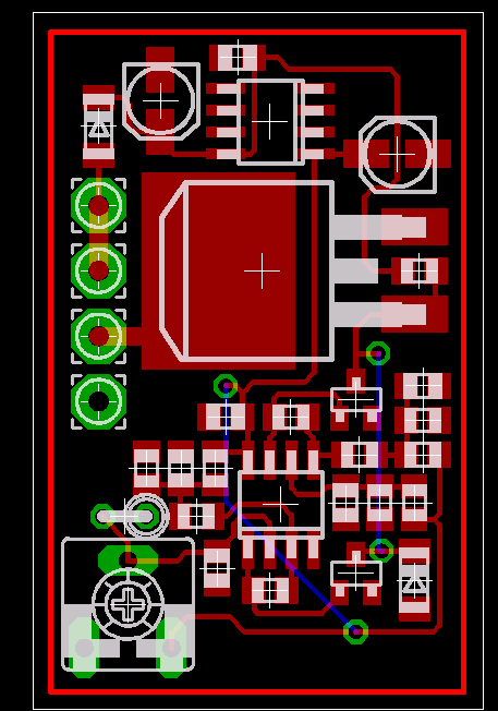

hallo,
ich habe mir gerade eagle aus aktuellem anlass runtergeladen und schaue
es mir an. in den mitgelieferten beispielen ist eigentlich alles recht
plausibel erklärt. eine frage ist aber noch offen.
ich möchte eine doppelseitge lp umgehen und nur einseitig routen. die
offen gebliebenen luftlinien will ich dann mit der hand verlegen, so
dass ich drahtbrücken legen kann. wie mache ich dass?
mfg
bogumil
Gast #1108522
route das is einer anderen (kupfer-)ebene, die du dann einfach nicht
mitätzt bzw. mitätzen lässt.
die dabei entstehenden durchkontaktierungen kannst du später als pads
für deine drahtbrücken nehmen.
Gast #1108542
> danke michael für die schnelle antwort, nur verstanden habe ich sie
> nicht!
hehe
> er routet doch automatisch in den layern 1 und 16?
genau. für die verbindungen, die du später als leiterbahn auf deiner
platine haben willst, nimmst du - natürlich je nach art deine platine -
z.B. den layer 1.
was du damit nicht geroutet bekommst, routest du so weit wie möglich im
layer 1, wechselst dann in den layer 16 (mit einer durchkontaktierung,
die btw. automatisch erstellt wird) und routest dann den rest der
fehlenden verbindung.
die verbindungen im layer 16, die du nicht auf der platine haben wirst,
musst du dann per hand mit draht legen.
als beispiel hab ich dir ein bild einer platine angehängt, bei der das
genau so gemacht ist
nachtrag: hier ist zwar die drahtbrücke nur zwischen zwei masseflächen,
aber man sieht es auch mal real aufgebaut:
http://www.fs.ei.tum.de/~holli/stkadpt/stkadpt_brd.png
http://www.fs.ei.tum.de/~holli/stkadpt/stadp04_k.jpg
