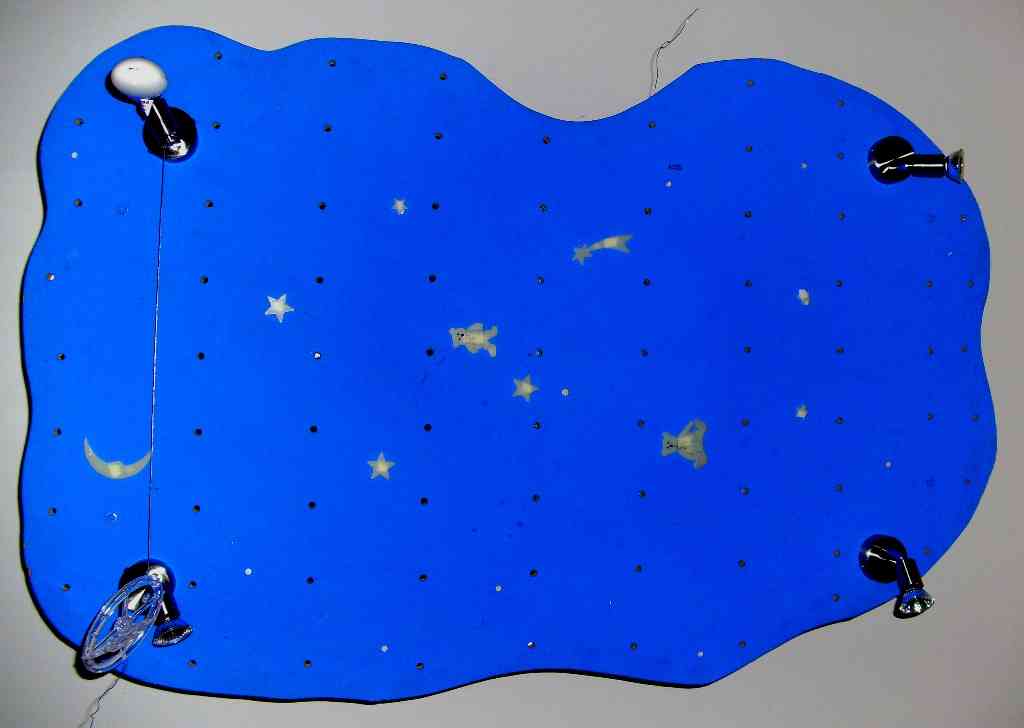

Mein Sohn hat in seinem Kinderzimmer eine Wolke aus Blau lackiertem Holz
in der rund 100 Löcher sind (hab grad nicht nachgezählt aber hab sowas
in erinnerung). Dort Steckten bis vor kurzem Lämpchen einer Lichterkette
drin, quasi als Sterne. Nachdem die Lichterkette schon eine Weile kaputt
ist und wir beim letzten Umzug auch die Lämpchen aus den Löchern
entfernt haben, kam mir die Idee dort LEDs einzusetzen und diese auch
ein wenig hin und her zu dimmen. Da die Lampe beim Einschlafen meistens
an ist (war) sollte das ganze natürlich nicht zu unruhig flackern oder
blinken.

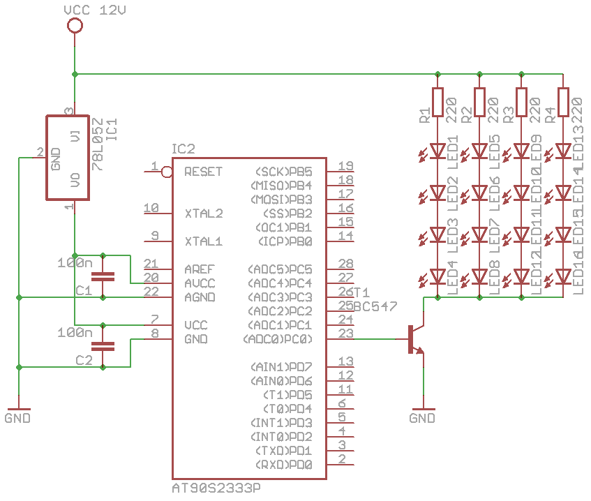

Hab nun mal angehängten Plan fabriziert. Ein Bekannter meinte, der BC547
könnte ausreichen, da ja der Strom nicht konstant fließt, ist der denn
dennoch zu kühlen? Brauch ich Basiswiderstände? Brauche ich noch Cs um
den Spannungsregler?
Der Kram rechts mit dem T und den LEDs ist dann im Endeffekt 5mal da, an
PC0-4, somit komme ich auf meine 80 LEDs.
Kommentare zum Schaltplan erwünscht.
Dominique Görsch
PS: ISP hab ich mir im Plan geschenkt, auf die Platine wird er
allerdings kommen denke ich.
