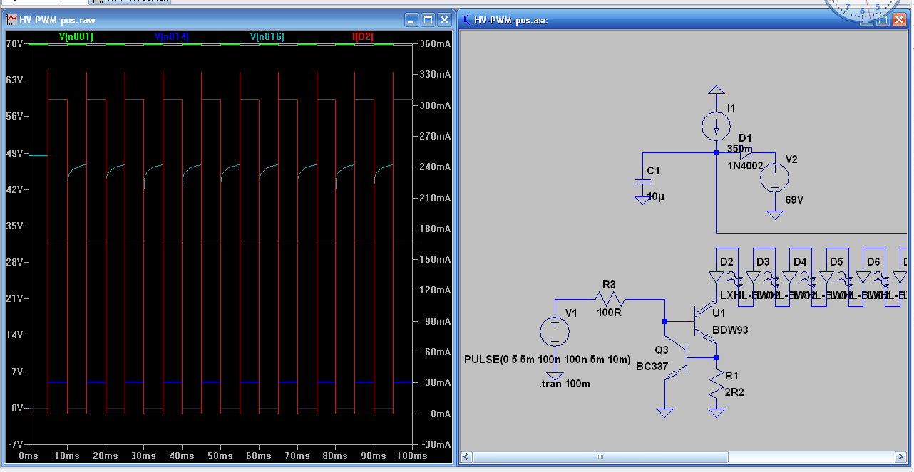

Hey Leute,
vor Weihnachten habe ich diesen Beitrag
Beitrag "LM317 für 70V DC" gestartet und super viel
Hilfe
bekommen. Es geing darum eine Schaltung für eine 70V LED Leiste zu
bauen, mit der ich diese über einen Mikokontroller dimmen kann. Von Sven
kam damals die angehängte Schaltung.
Nun würde ich gerne die Schaltung, die für einen 70V LED-Strahler passt
auf einen mit 210V anpassen. Die Teile bis jetzt sind:
Diode (100V / 1A)
Kondensator (10 Mikrofarad / 100V) (10 K 100V)
Kondensator (47 Mikrofarad / 100V) (47 K 100V)
Widerstände (4,7 k-ohm, 2,2 Ohm)
Bipolartransitor / NPN (bc 337) (1A / 45V)
Bipolartransitor  / NPN (BDW93C) (12A  80W  100V)
Welche Teile muss ich ändern? Verstehe ich das richtig, dass ich z.B.
einen Bipolartransitor  / NPN (BDW93C) der 100V hat mit einem ersetzte
der 220V hat?
Merci!
#1109345
Alle Bauteile müssen mit Ihren Werten halt für den 'Worst Case'
ausgelegt sein - insbesondere was die Spannungsfestigkeit betrifft.
Damit sind (fast) alle Halbleiter betroffen, wie eben U1 & D1 (aber eben
nicht Q3), als auch der Puffer-ELKO C1. Diese müssen die maximal
mögliche Spannung in der Schaltung vertragen, was eben die 210V sind.
Plus ein bißchen Sicherheit sollten die Bauteile aber für mindestens
250V ausgelegt sein.
Übrigens hätte ich noch die Frage, warum in Deiner Simulation (noch) I1
vorkommt??? Da mit R1 und Q3 bereits eine Konstantstromquelle vorhanden
ist, die den max. Strom durch die LEDs auf etwa 0,3A begrenzt, würde ich
auf I1 verzichten. Dann reicht bereits die Spannungsquelle V1 aus, aber
die Diode D1 müßte dann zwingend umgepolt werden (ggf. kommt man auch
ganz ohne D1 aus - mit Draht überbrücken). Ich habe es mir verkniffen
den laaaaangen Thread Beitrag "LM317 für 70V DC"
komplett durchzulesen. Für D1 kannst Du auch gleich eine 1N4007
einsetzen, die kostet meist das Gleiche wie die 'kleinen Brüder' und
kann bis 1000V eingesetzt werden.
#1109867
Folgendes habe ich vergessen zu erwähnen:
Mit Q3 und dem Darlington U1 stellt sich, bei High-Pegel von V1, eine
Basisspannung an U1 von ca. 2,4V ein. Bei Ansteuerung mit 0 V/+5 V (V1)
ergibt sich damit ein max. Steuerstrom (von V1) in Höhe von (5V - 2,4 V)
/ 100 Ohm = 26 mA. Dies ist ein recht hoher Wert, insbesondere wenn z.B.
ein kleiner µC die PWM-Dimmung übernehmen soll. Wenn schon ein
Darlington zum Einsatz kommen soll/kann/darf, dann sollte man(n) seine
Vorteile auch voll auskosten, was bedeutet, daß er (laut Datenblatt) bei
'nur' 300 mA Kollektorstrom ein Stromverstärkungsfaktor von weit über
1000(!) aufweisen wird. Im Klartext heißt das, daß dafür nur noch ein
mickriger Basisstrom von 300 µA ausreichen würde in voll durchzusteuern.
Rechnet man(n) nun den max. mögl. Widerstand für R3 aus, kommt man zu
folgendem Ergebnis: 2,4 V / 300 µA = 8 kOhm. Auch hier wieder ein
bißchen Sicherheit (eine sogenannter Übersteuerungsfaktor) von 2 ergibt
einen Widerstandswert von 3,9 kOhm (nächstgelegener Normwert) für R3.
Damit reicht also schon ein Steuerstrom, geliefert von V1 (ergo dem
angedachten µC), in Höhe von lediglich (2,4 V / 3900 Ohm =) etwa 0,6 mA
völlig aus.
Problematischer wird das ganze nun mit den angedachten 210 Volt, da es
eher seltener Hochvolt-Darlingtons gibt. Recht günstig sind die BU208,
die Radio- und Fernsehtechniker aus vielen Fernsehgeräten
(Horizontalablenkung) kennen. Er kann mehr als 1000V schalten, hat aber
dummerweise einen ultra-schlechten Stromverstärkungsfaktor von um die
10, womit man ihn mit mindestens einen weiteren Transistor einsetzen
müßte um daraus eine Darlington-Konfiguration zu machen. Dumm nur, daß
dieser Transistor ebenfalls die volle Kollektor-Emitterspannung
aushalten muß. Hier würde ich also nach einem anderen passenderen
Darlington ausschau halten - mir fällt ad-hoc jedenfalls keiner ein.
ACHTUNG: Einen Sicherheitshinweis möchte auf jeden Fall noch loswerden.
Dir ist schon klar, daß Du auch schon mit der 70-Volt-Version mit
lebensgefährlichen Spannungspotentialen zu tun hast (Stichwort:
Schutzkleinspannungen, d.h. kleiner 42V) !?!
Im Zweifelsfall halte ich es für klüger, die Spannung klein zu halten
und mehrere solcher LED-Ketten parallel zu schalten. Mit dem 'neuen'
Wert für R3 sollte jeder µC auch in der Lage sein mehrere solcher
LED-Ketten gleichzeitig anzusteuern - slebst bei 10 LED-Ketten an einem
Ausgang müßte der µC-Ausgang 'nur' 6mA liefern. Außerdem fällt bei
Defekt einer LED (z.B. Unterbrechung) nicht gleich die komplette
LED-Kette aus und es ist dann völlig zappenduster.
Gast #1109971
mmhh, danke für die ausführlichen infos. im prinzip sind jeweil 3
Led-Module (je 70V) zusammengesteckt und werden über jeweils 3 Converter
konstant mit strom versorgt. Da ich ja eine funktionierende Schaltung
für jeweil ein Led-Modul (12 Power Leds) habe, könnte ich auch einfach 3
dieser Schaltungen machen und je eine je Converter verwenden.
#1110009
Yip, aber dann mach doch mal spaßenshalber eine Kostenkalkulation.
Der Hochvolttransistor wird sicherlich teurer als der BDW93 (mit
angehängtem 'B' ist gut für 80V und mit 'C' ist er gut für bis zu 100V).
Desweiteren wird der Puffer-ELKO C1 um Klassen teurer. Möglicherweise
ist dann der Einsatz von mehreren parallel geschalteten LED-Ketten
preiswerter, als deren Serienschaltung. Es wäre evtl. sinnvoll das zu
eruieren. Natürlich sind dann noch andere Faktoren ebenfalls zu
berücksichtigen, wie z.B. der etwas geringere Zeit- und Materialaufwand
bei der Verdrahtung der LED-Ketten.
Ein für mich wichtiger Aspekt wäre bei aller Sparsamkeit aber immer die
Sicherheit. Könnte z.B. ein (Klein-)Kind an die Leitungen rankommen und
sie evtl. rausreißen/auftrennen (wegen mangelnder Zugentlastung) und
dann spannungsführende Leitungen berühren, Feuchtigkeit (und damit
Kriechstrecken für hohe Spannungen), usw., usw., usw.
Wie gesagt, alles nur Gesichtspunkte nach denen man dann entscheiden muß
was wichtiger ist.
