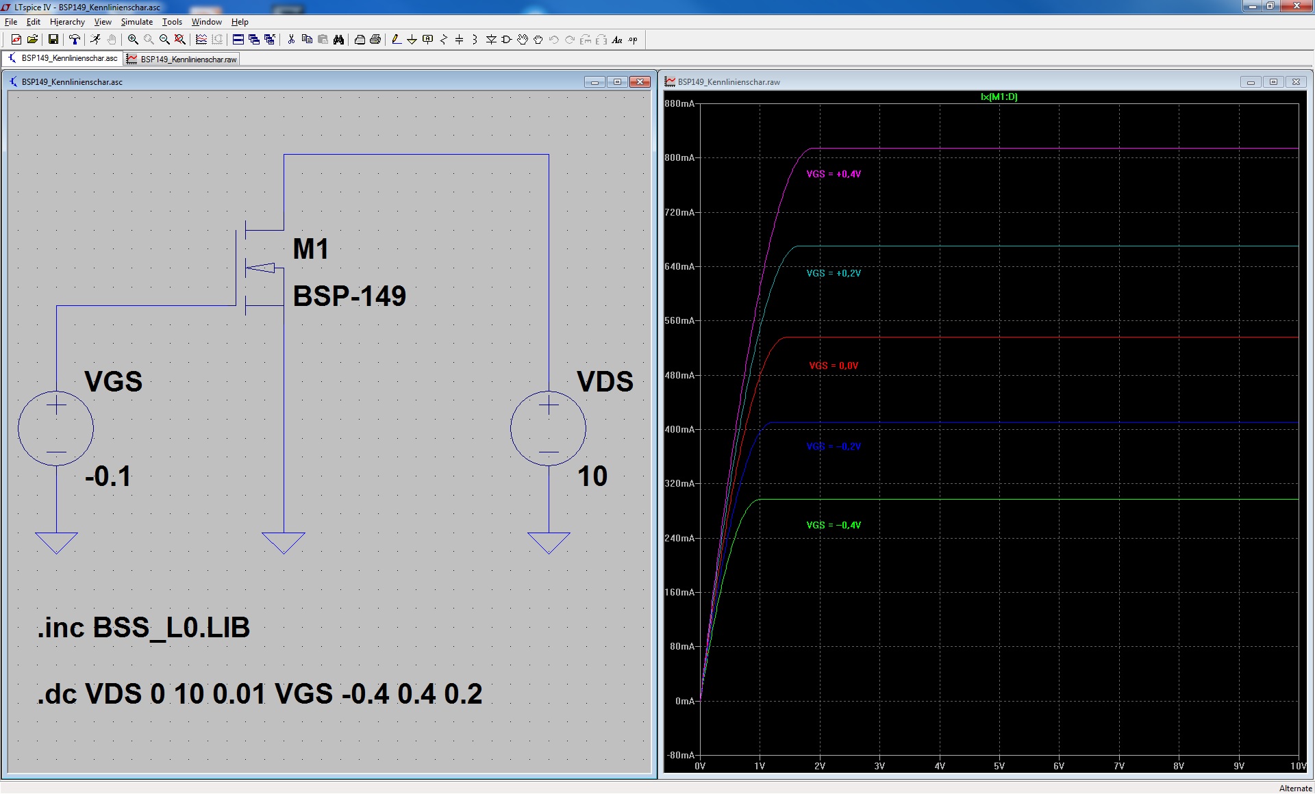

von Gerhard P. (gerhard_p47)
Der Thread ist zwar schon alt, aber ich habe genau das jetzt erfolgreich
durchgeführt, was Tobi wollte:
Download der Modelle von Infineon: Man bekommt ein Paket mit sehr vielen
Modellen. Im Readme steht, dass man die Level 0 Modelle für "andere
Simulatoren" nutzen kann.
In dem Paket waren zwei .lib files: small_signal.lib (enthält die Level
1..3 Modelle) und small_signal_L0.lib (enthält die Level 0 Modelle).
In letzterem habe ich das Modell für meinen gewünschten
Depletion-Transistor gefunden. Ich habe mir den entsprechenden subckt in
ein separates File kopiert (sagen wir mal c:\temp\bss126_l0.sub)
Nun hab ich mir in LtSpice ein Symbol gemalt (weil kein
Depletion-Transistor verfügbar war). Dieses habe ich dann in einem
Schematic benutzt.
Wichtig ist, dass bei den Attributen der Prefix des Symbols 'X' ist ->
siehe Hilfe von LtSpice. Beim Attribut "SpiceModel" habe ich dann den
Namen des herauskopierten subckt's angegeben, wie er in dem Modell steht
- bei mir bss126_l0.
Im Schematic muss man dann noch eine Spice-Direktive platzieren:
.INCLUDE "c:\temp\bss126_l0.sub"
Nun kann man schon simulieren.
Allerdings musste ich in meinem subckt die Reihenfolge der Pins anpassen
(gate und drain waren vertauscht) - das merkt man aber schnell ;-)
von Helmut S. (helmuts)
Alternativ hättest du die "netlist order" in den Pins des Symbols
anpassen können (Symbol Editor).
von Jonas S. (Gast)
Hallo Gerhard,
super! Genau so funktionierts! Danke für den Hinweis!
Ich habe kein neues Symbol gezeichnet, sondern das normale NMOS-Symbol
von LTSpice genommen. Der Befehl bei mir im Scematic lautete:
.lib mylibs\small_signal_L0.sub
wobei die Datei "small_signal_L0.sub" einfach die umbenannte
"small_signal_L0.lib" aus der Infineon-Simulationsbibliothek ist, die
ich in
"C:\Program Files (x86)\LTC\LTspiceIV\lib\sub\mylibs"
erstellt habe.
von Mawo (Gast)
Hallo Leute,
man kann doch einen normalen (Enhancement) FET nehmen und eine (ideale)
Spannungsquelle in Reihe zum GATE pin verbinden ...
Sonnige Grüsse, Martin
von Harald (Gast)
Mawo schrieb:
> Hallo Leute,
Sonniges Gemüt? Wie soll das gehen? Bitte LTSpice-Schaltplan & ASC-Datei
posten.
Harald schrieb:
> Mawo schrieb:
>> Hallo Leute,
> posten.
Das geht schon. Einfach eine V-Quelle mit z. B. 4V in die Gateleitung
schalten. Dann sieht der Mosfet bei 0V Eingangsspannung schon mal
Ugs=+4V. Wenn dann dessen Vth bei 2V liegt, dann ist der schon mal
leitend.
Man könnte natürlich auch einfach in dessen Modell den Parameter Vto auf
z. B. -2V legen.
