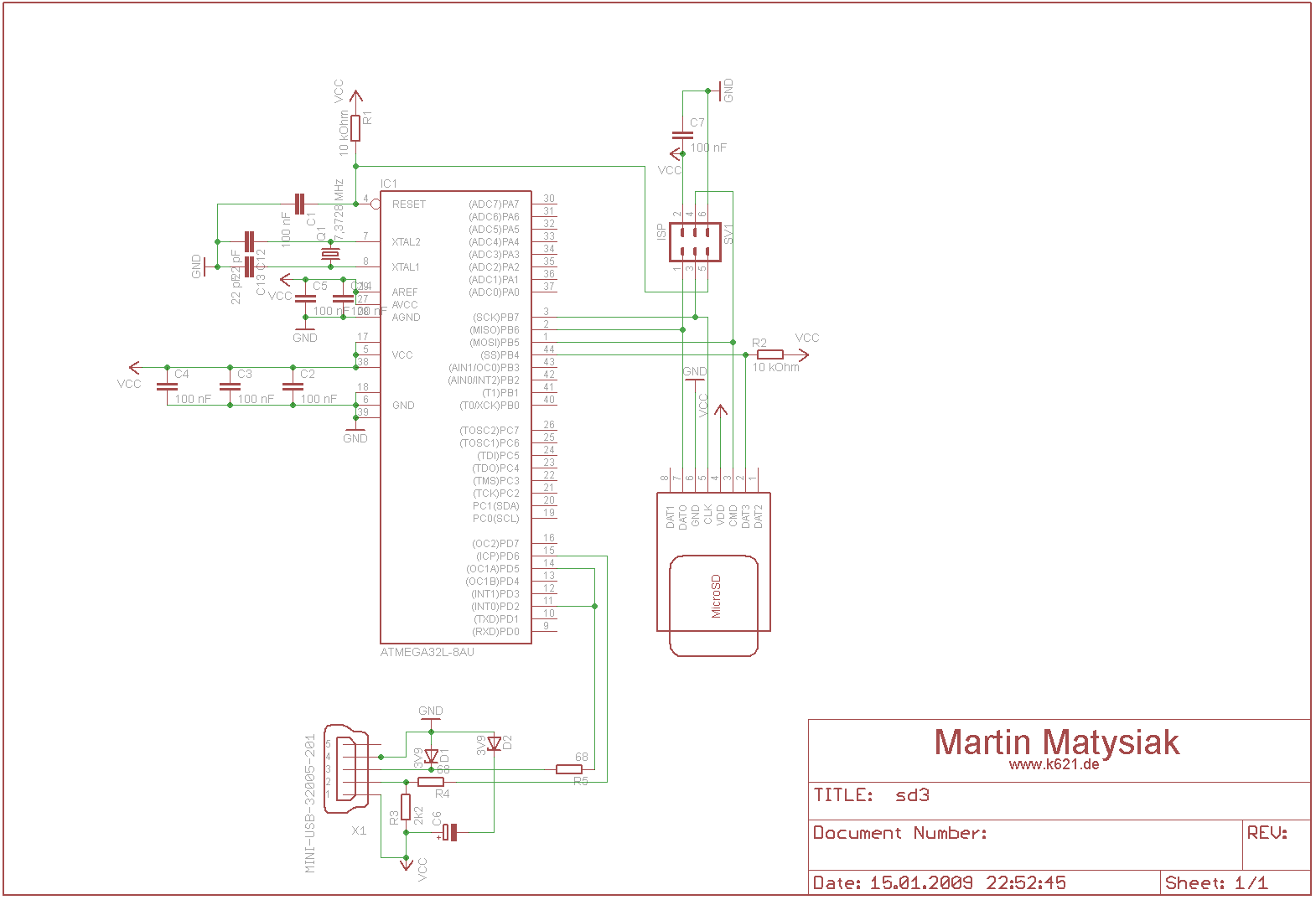

von Richard (Gast)
Es ist so geplant, wie es Kobaltchlorid schon beschriebn hat. Ein Mega32
SCK, MOSI und MOSI wird zum Programmieren des µC sowie ebenfalls für die
SD-Karte eingeplant.
Den ersten Schaltplan habe ich mal in den Anhang gelegt, dass ihr euch
das mal ansehen könnt.
von holger (Gast)
Richard, mit deinem ISP Prommer geht es nicht!
von Kobaltchlorid (Gast)
Laut dem Schaltplan ist alles OK, da ja auch der AVR nur mit 3,3V
betrieben wird. Ich würde bloss zur Sicherheit einen Pull-Up-Widerstand
vom DAT3-Anschluss (ChipSelect bzw. SlaveSelect der Karte) zu +3,3V
legen. Beim Flashen des AVR ist die Karte dann mit Sicherheit inaktiv
und unbeeindruckt vom Bitbanging am Dateneingang.

Du meintest den Pullup so denke ich
Der Pull-Up ist OK. Aber lesen und schreiben kannst du die Karte nur vom
AVR aus, der Prommer kann nur den AVR flashen. Der AVR-ISP hat zwar auch
MOSI, MISO und CLK, aber es fehlt z.B. die Möglichkeit, den
ChipSelect-Anschluss der Karte anzusteuern. Ausserdem müsste die
Firmware des AVR-ISP komplett neu geschrieben werden und das Programm,
das den AVR-ISP im PC bedient, müsste ebenfalls extra geschrieben
werden.

von Richard (Gast)
Naja, TXD und RXD sind schon belegt.
Passt der Anschluss so? Software mus ich mal sehen ob ich das hinbekomme
