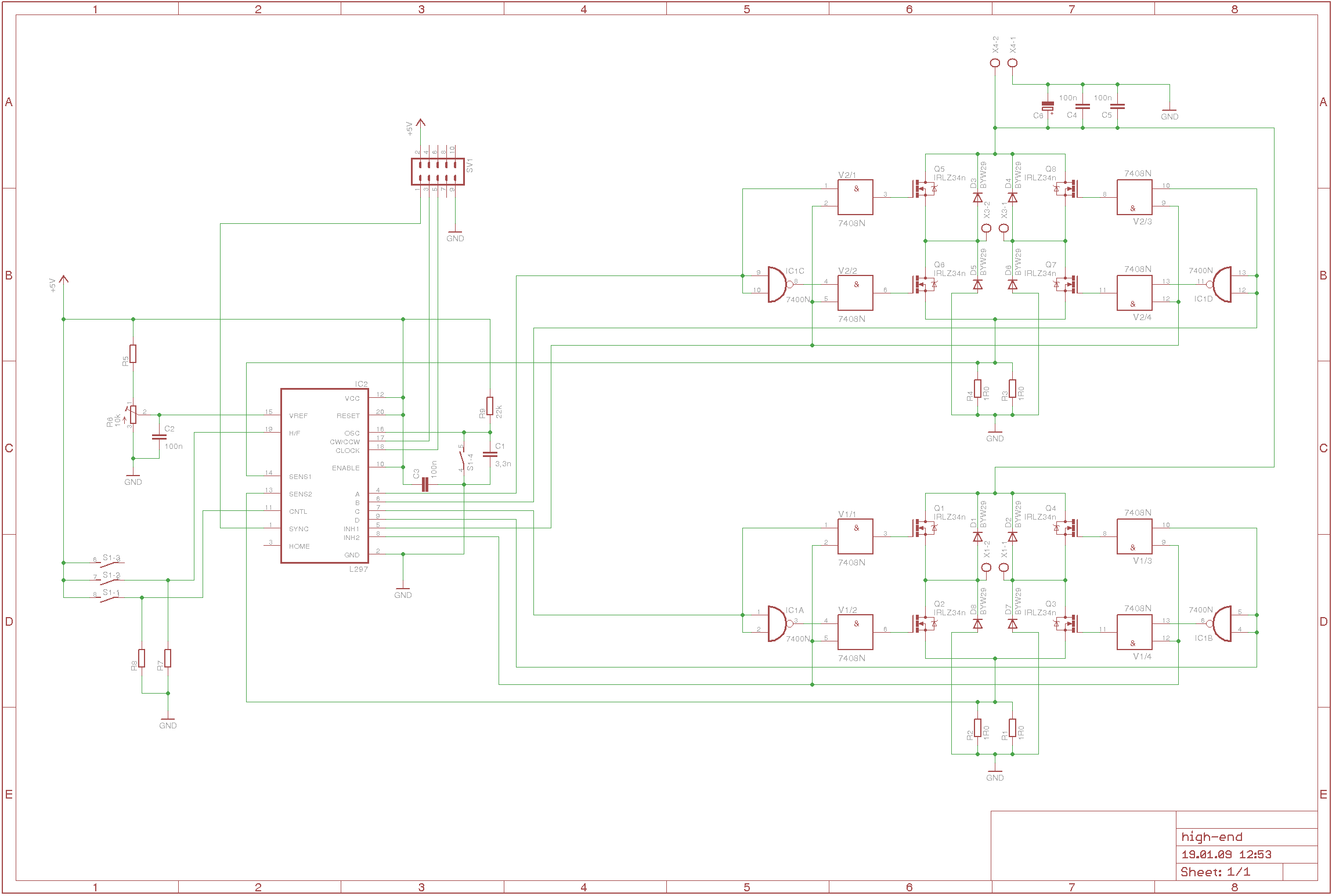

Ich bin gerade dabei eine Schrittmotorsteuerung mit diskreter H-Brücke
zu planen und wollte euch bitten mal drüber zu Sehen.
Was ist besser? Wenn ich den Treiberteil auf einer eigenen Platine habe
oder alles auf einer?
Gibt es einen anderen Chip wie den L297 damit ich auch 8tel Schritte
machen kann? Dann würde es Sinn machen den Treiberteil auf eine eigene
Platine zu bauen. Dann kann ich die Steuerung einfach mal austauschen.
Oder muss ich die Brücke auch ändern wenn ich 8tel Schritte fahren will?
Was kann man sonst verbessern? Treiber für die FETs?
Wo kann ich zur Kontrolle LEDs dran bauen? +5V, ???
Dioden sollten schnell genug sein. (35ns)
Brauche ich überhaupt zusätzliche Dioden?
Danke schon mal für die Antworten.

ich habe das 'mal mit einem LMD18245 aufgebaut. Der kann bis 55V 3A und
Mikroschrittbetrieb. Wenn du in diesem Strombereich liegst würde ich an
deiner Stelle auf den diskreten Aufbau verzichten.

Mein Motor kann bis 5,5A. Deshalb wollte ich das diskret aufbauen.

Deine Highside Transistoren bekommst du aber mit dem 74xx08 nicht
durchgeschaltet. Der Ausgang vom 74xx08 geht nur bis 5V. Die Gate -
Source Spannung der MOSFETS betraegt einige V . Da bleibt an der Source
nicht mehr viel ueberig.

Außerdem musst du dafür sorgen, dass immer erst der eine FET sperrt
bevor der andere durchsteuert. Ganz so einfach ist die Ansteuerung
nicht.

Wie Helmi schon schreibt, kannst Du die MOSFET Brücke so wie beschrieben
nicht ansteuern. Möglich wären z.B. zwei IR2104 als Treiber für die
Brücke. Ich empfehle Dir wegen potentieller parasitärer Effekte beim
Choppen den Leistungsteil mit der Phasenstromregelung räumlich so eng
wie möglich zusammenzubauen. Es brauch ein wenig Erfahrung, ein solches
Design gut hinzukriegen. Wenn Du auf das volle Drehmoment (5.5A) des
Motors nicht angewiesen bist, nimm lieber eine integrierte Brücke wie
L6203 (4A) von ST.
Viel Erfolg Thomas

Das bedeutet ich muss 2 von den L6203 statt dem einen L298 verwenden?
von Thomas (Gast)
Genau !

Im Datenblatt stehen die Daten der Dioden in dem Teil. IF = 3A und die
Zeit. Forward Recovery und Reverse Recovery.
1. Das Ding kann 4A liefern und die Dioden halten dann nur 3A aus? Muss
ich noch zusätzliche Dioden einbauen oder reicht ein Snubber? (Ist für
Schrittmotoren)
2. Ist die Diode die verbaut ist nicht zu langsam?
LG
Andreas
von Thomas (Gast)
Die Strombelastung der Dioden im L6203 entspricht der der MOSFETS: max.
5 A pulsed. Die Sperrverzögerungszeit von typ. 300 ns ist in der Tat
nicht gerade der Knüller, aber eine externes Diodennetzwerk ist trotzdem
nicht nötig.
