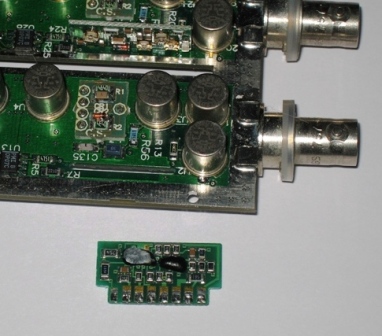

Hallo Claude, falls Dein Angebot noch gilt, würde ich es gerne annehmen. Ich brauche diese winzige Platine, die unten auf dem Foto im Anhang zu sehen ist. Es handelt sich um die erste hochohmige Eingangsstufe eines Meßkanals. Einer der Kanäle hat bei meinem Gerät anscheinend Eins auf die Mütze bekommen. Oben auf dem Bild erkennt man etwas undeutlich, wie diese Platine senkrecht in der Hauptplatine eingelötet ist. Auf der kleinen Platine sitzen zwei Flip-Chips, die mit Epoxytropfen überzogen sind - nicht reparierbar :( Bei meinem Gerät handelt es um ein Lecroy 7200. Ich bin mir nicht sicher, ob in Deinem Gerät die gleichen Eingangskomponenten verbaut worden sind. Wäre nett, wenn Du mal nachsehen könntest, und mir gegebenfalls ein Angebot machst. Auf jeden Fall sitzt in meinem Gerät auch ein MDS403, übrigens ein Vektor Display Controller, welcher bei mir auch Probleme macht. Ich weiss aber noch nicht sicher, ob der Controller selbst defekt ist, oder ob er lediglich falsche Daten erhält. MFG Peter
Hallo Peter, ich glaube das könnte passen! Für 15€ inkl Porto schicke ich Dir eine Platine zu. Die Bandbreite meines 9450a ist mit 300MHz (Lt. Anleitung sogar 500MHz als Trigger Stufe) angegeben , passt das zu dem 7200er ? Wie äussert sich der Fehler mit dem MDS403 bei Dir? Leider ist mein zweiter MDS403 definitiv defekt ( Erzeugt nur noch viel Wärme aus viel Strom ...). Inzwischen bin ich etwas schlauer geworden bezüglich des Innenlebens des MDS403, laut einem EETimes Artikel hat Herr LeCroy ende der 80er bei den Vectrex/Atari Astroids Spieleautomaten das Prinzip des Vektor Displays abgeschaut. Und tatsächlich sind viele Parallelen zwischen den Atari Astroids Schaltplänen und dem Video Board des 9450er. Was ich noch habe sind zwei ROM Dumps vom Video Board (SpeedCx,SpeedCy) Btw: Hast Du zufällig einen Schaltplan für dein 7200er ? Da könnten wir auch ins Geschäft kommen, für ein paar Scans vom Videoboard und Timebase Schaltplan würde ich Dir die Platine so geben.

Hallo Claude, das ist haargenau das richtige Teil! Jetzt wird Alles gut:)) Claude Schwarz wrote: > Hallo Peter, > > ich glaube das könnte passen! Für 15€ inkl Porto schicke ich Dir eine > Platine zu. > Die Bandbreite meines 9450a ist mit 300MHz (Lt. Anleitung sogar 500MHz > als Trigger Stufe) angegeben , passt das zu dem 7200er ? Das 7200 kann 500MHz, allerdings nur im 50 Ohm Betrieb. Die hochohmige Stufe wird dabei überbrückt. Die Platinen sind völlig identisch! > > Wie äussert sich der Fehler mit dem MDS403 bei Dir? Leider ist mein > zweiter MDS403 definitiv defekt ( Erzeugt nur noch viel Wärme aus viel > Strom ...). Den Fehler erkennt man sofort im Anhangfoto: Das soll eine "Nullinie" sein. Die Kurve beginnt links bei "0" und schlackert am rechten Ende herum wie ein Kuhschwanz. Anscheinend kalibriert der MDS403 vor dem Zeichnen der Kurve auf "0" und verwendet anschließend nur noch "relative" Positionskoordinaten. Dabei treten Rechenfehler auf, die sich im Verlauf der Kurve immer mehr aufaddieren. Alles Andere - Grid, Text und der Meßmarker - sind perfekt. Die abgespeicherten Waveform-Daten sind auch korrekt, werden aber nach dem Wiederaufrufen erneut falsch dargestellt. Der Fehler tritt definitiv bereits am DAC-Ausgang auf, und nicht im analogen Ablenkverstärker. Um den Fehlervorgang zu untersuchen habe ich "künstliche" Waveform-Dateien mit einem Hexeditor erstellt. Die notwendigen Werkzeuge und Infos dazu findest Du unter: http://www.ccltd.com/LeCroy7200A/ Bei den Experimenten habe ich eindeutig Rechenfehler festgestellt. Es ist nur die Frage, ob der MDS403 seine Berechnungen selbst ausführt, oder ob die Daten bereits falsch aufbereitet in den Videospeicher übergeben werden. Das Ganze wird noch komplizierter dadurch, daß die einzelnen Punkte nicht direkt, sondern schrittweise angefahren werden. Die Linien werden anscheinend mit konstanter Geschwindigkeit gezeichnet, und sind dadurch auch immer gleich hell. Meine Versuche, den Videospeicher auszulesen waren zwar schon erfolgreich, haben aber noch nicht die richtige Erkenntnis gebracht. > Inzwischen bin ich etwas schlauer geworden bezüglich des > Innenlebens des MDS403, laut einem EETimes Artikel hat Herr LeCroy ende > der 80er bei den Vectrex/Atari Astroids Spieleautomaten das Prinzip des > Vektor Displays abgeschaut. Und tatsächlich sind viele Parallelen > zwischen den Atari Astroids Schaltplänen und dem Video Board des > 9450er.´ Ja, auf Vectrex und Astroid bin ich auch schon gestoßen, aber wo hast Du diesen EETimes Artikel gefunden? Ist der im Inet verfügbar? > Was ich noch habe sind zwei ROM Dumps vom Video Board (SpeedCx,SpeedCy) Hmm..ich habe gedacht, daß diese Eproms lediglich Daten für die geometrische Bildschirmkorrektur enthalten. Geschwindigkeit wäre aber auch denkbar. Mit den Daten aus diesen Eproms wird die Verstärkung der Ablenkstufen gesteuert. > Btw: Hast Du zufällig einen Schaltplan für dein 7200er ? Da könnten wir > auch ins Geschäft kommen, für ein paar Scans vom Videoboard und Timebase > Schaltplan würde ich Dir die Platine so geben. Das ist nicht nötig, ich bin mehr als glücklich über Dein Angebot. Leider habe ich nur ein Service Manual vom 7200A. Dieses Gerät basiert auf PC-Hardware. Das 7200 dagegen wurde mit zwei Motorola 68020 bestückt. Bis auf den VME-Bus sind die Geräte völlig verschieden:( Im Manual gibt es wenigstens die Signalbelegung des VME-Bus. Ansonsten habe ich bereits jede Menge Reverse Engineering betrieben, Schaltungen entziffert und skizziert. Ein großer Teil vom Videoboard ist dabei. Eine "echte" Zeitbasis gibt es anscheinend nicht, da dieser Teil rein rechnerisch erledigt wird. Alles was Du von meinen Skizzen brauchen kannst werde ich Dir gerne zumailen. Ich hoffe, Dir reicht das eingescannte vollgekritzelte Papier? Platinen scannen ist auch kein Problem, allerdings sind diese fast alle mehrlagig. Die vergrabenen Leiterbahnen sind schon an den realen Platinen nur sehr mühsam zu erkennen. Zwecks Erledigung der Formalitäten sende ich Dir mal meine Emailadresse, und nochmals vielen Dank für Deine Hilfe! Grüße Peter

Hallo Claude und Maik, die Eingangsplatine ist angekommen und eingebaut, der Meßkanal funktioniert wieder:) Nochmals besten Dank! Die Lecroy-Niederlassung in Genf hat mir mitgeteilt, daß sie mir kostenlos einen MDS403 schicken werden. Der soll ev. nächste Woche ankommen. Damit stehen die Chancen ganz gut, daß das Gerät wieder voll funktionsfähig wird. Grüße Peter

Hallo Günter, ich suche fürs LeCroy 9450 noch 'Eingangsteile' (HHZ406-Platinchen) oder ganze Baugruppe - hast du so etwas noch abzugeben? Danke und Beste Grüße, Jörg
Hallo Leute! nach langer Pause habe ich mich wieder mit dem Thema LeCroy-Oszilloskop beschäftigt und festgestellt, dass an meinem 9450 wieder zwei HHZ406-Module in die ewigen Jagdgründe eingegangen sind! Inzwischen sind bei mir ungelogen 4-5 kaputte Teile durch die Hände gegangen. Klar, die Geräte sind steinalt, aber die Technik wäre auch noch heute zu gebrauchen, wäre da nicht dieses ärgerliche Sterben der HHZ-Module. Ich meine, dass bei mir eins der beiden Module quasi im Stillstand verreckt ist! Das gibts es doch nicht, da muss doch was faul sein, obwohl ich damals, als ich das Oszi in mühevoller Arbeit restauriert habe, alle Spannungen/Bedingungen vermessen habe. War und ist alles i.O. Weiß vielleicht jemand, was der Grund für dieses Massensterben der HHZ406 ist? Hat jemand auch solche Erfahrungen damit gemacht? Wichtig wäre noch eine Abhilfe zu finden. Die Platinen sind ja kaum mehr zu kriegen. Ich hatte irgendwo mal was gelesen über den Nachbau der Funktion, kann aber nichts mehr dazu finden. Wäre für jeden Hinweis dankbar, denn mein Gerät ist sonst Top in Ordnung, aber ohne die Platinen müsste man es an sich in den Müll schmeissen! Viele Grüße Otto
Die Anleitung zum Nachbau vom HHZ406 kann man hier finden: http://www.eevblog.com/forum/testgear/vintage-tek-restoration-pictures-by-martin/75/ http://www.wellenkino.de/lecroy/hhz.zip Um einen Nachbau wird man wohl nicht herum kommen. Die alten Module sollte man besser auch nicht entsorgen, da bestimmte Bauteile dabei wiederverwertet werden.
