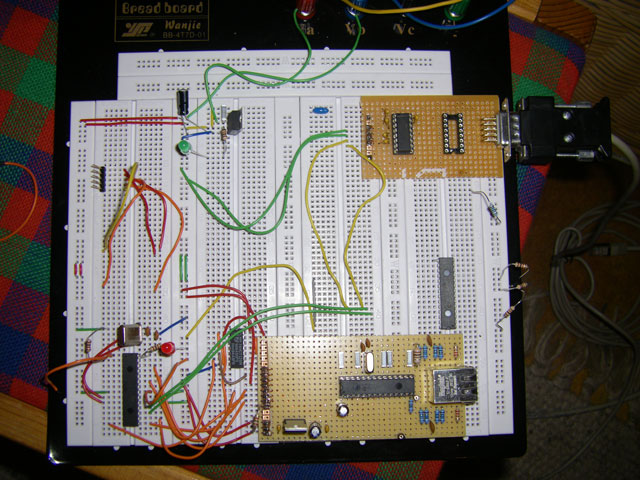

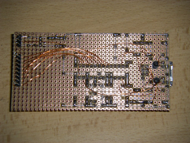

Moderator (Firma: Titel) Persönliche Seite #1118476
> Die ENC beschaltung ist die standard minimal beschaltung
Wie aufgebaut? Lochraster, Steckbrett oder Platine?
> Mein Problem liegt darin, dass wenn der µC daten sendet bricht meine
> link Verbindung ab und baut sich danach wieder auf, bis zum nächsten
> sender der Daten.
Wie ist die Versorgung entkoppelt?
Wie ist die Leitungsführung der Signalleitungen?
Gast #1118525
Hallo Lothar,
den Aufbau habe ich auf Lochraster gemacht. (Netzwerkkarte)
den Controller habe ich auf einen Bread Board mit der ENC
Platine verbunden. Alle nötigen Pins des ENC zum µC habe ich auf
Stiftleisten geführt.
Der ENC ist mit pin 14/15 ca. 3 Raster vom Mag Jack entfernt, um die
RX/TX Leitungen möglichst kurz zu halten.
Ich habe alle Referenzspannungen des ENC mit 100nF gegen GND entkoppelt.
Die ENC Spannungsversorgung regelt ein 5V -> 3,3V Festspannungsregler
auf der Netzwerkkarte. Sekundärseitig ist der Festspannungsregler mit
10nF und 33 µF entkoppelt.
Die 5V Versorgung wird auch über einen Festsapannungsregler erzeugt.
Ich denke von der Spannung her sollte es keine Probleme geben.
Was ich mir noch so überlegt habe, ich benutze einen PIC 18F252
Controller mit dem Microchip TCP/IP Stack.
Den Broadcast den ich sende, macht ein Beispielprogramm von Microchip
(Announce.c) bei diesem Programm wird der Broadcast über eine besondere
Adresse gesendet (Hab sie nicht im Kopf) Im Quellcode heisst es aber,
dass manche Switche diesen Broadcast nicht weiterleiten.
Nun meine Überlegung: Kann es sein dass in diesem Fall der Switch oder
auch der PC den Link unterbricht???
Denn wenn ich das Board mit DHCP betreibe, blinkt die TX LED (DHCP
anfordung) und der Link wird nicht unterbrochen?!
Allerdings bleibt hier dann noch die Frage offen, wieso ich keine Daten
übertragen kann...

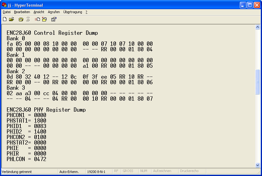

Zum PHLCON Register, hier habe ich mal einen Register Dump als Bild
angefügt.
Ich muss zugeben dass ich diese sache nicht überprüft habe, da ich den
Microchip TCP/IP Stack verwende und hierbei schon Errata Fixes mit
berücksichtigt werden.
Gast #1120566
PHLCON 0472 ist schon mal falsch, die missachten ihre eigenen
Datenblätter (darüber steht nicht in den Errata). Die 0 muss eine 3
sein.

Hab auch gerade mal das Datenblatt gelesen und das
PHLCON 0472 in  3472 geändert damit die Bits 15/14/13/12 -> 0011 sind
Aber ich denke das wirkt sich nicht auf die funktion des ENC aus, denn
dieses register wirkt ja nur auf die Statusanzeige der LED's,
möglicherweise macht das Probleme wenn man über LEDB die duplex Auswahl
macht.

Mach mal ein Foto deines Aufbaus. Die Leitungsführung wäre interessant.

Abnbei mal wie Bilder!
Die Kondensatoren an den 50R Widerständen sind 10N von Reichelt: KERKO
10N
Die kleinen Kondensatoren vor und nach dem Festspannungsregler sind 100N
(Reichelt: Z5U-5 100N) und die anderen sind Folienkondensatoren 100N an
den Referenzspannungen.
Ich hoffe jemand hat jetzt den richtigen Tipp für mich :-)

Dein Aufbau sieht auf den ersten Blick ok aus, die Bauelementewahl
soweit auch. Auch wenn Z5U nicht so der Kracher ist, für Ethernet wirds
reichen.

Am Aufbau suboptimal: die Kondensatoren. Die betreffenden Pins vom ENC
liegen nicht zufällig mehr oder minder dicht nebeneinander. Genau
dazwischen gehören die Cs. Kerkos sind kleiner als Folientypen und
passen deshalb besser. Optimal wenn diese Pins direkt benachbart sind:
SMD Kerkos unten direkt dazwischen löten.
Wenn man das nicht mag: Kerkos kann man oft ganz gut innerhalb der
Fassung unterbringen. Da sind sie dicht dran und niemandem im Weg.
Masse aussenrum sieht zwar sehr elegant aus, maximiert aber die Weglänge
und damit die dabei höchst unerwünschte Induktivität. Mittendrin ist
besser.

Hab ich mal das PHLCON wieder auf 0472 gesetzt, hat aber keinen Einfluss
auf die Funktion. Der richtigkeit halber inititlisiere ich es aber mit
3472 :-)
