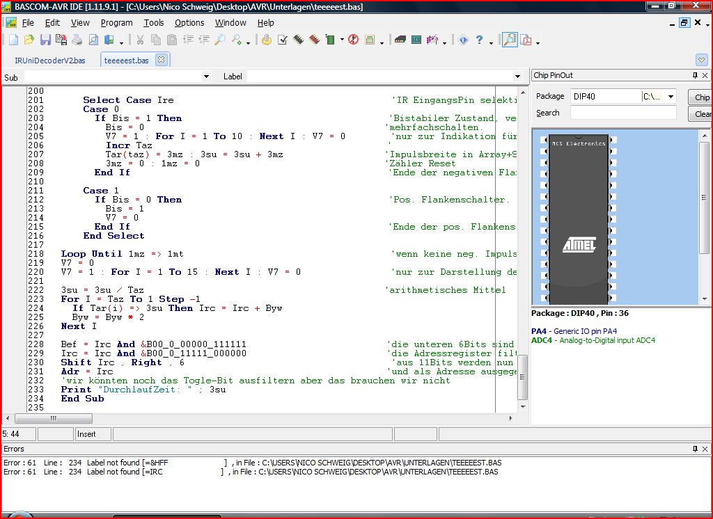

OP
Perfekt wäre es auch, wenn vielleicht noch jemand eine detaillierte
Ausarbeitung folgender Software herumgeistern hat.
Im Anhang findet ihr meine aktuelle Software, und schließlich einen
Screenshot von der stets wiederkehrenden Fehlermeldung.
Meine Aufgabe ist es in erster Linie, das volle Programm detailliert und
für völlig unwissende Neulinge der Materie verständlich in einer
Dokumentation zu erläutern.
Quasi ein Handbuch für Leute, die unterwegs "mal schnell nachblättern"
möchten, um ggf einen Fehler zu finden, oder sich ggf ein wenig
weiterzubilden im Umgang mit der Programmiersprache.
Grundlagen habe ich schon verstanden, doch ist mir so einiges noch immer
verschlossen geblieben...
Vielen Dank an alle hilfsbereiten Elektroniker da draußen :-)
greez
Captain N
Im Anhang findet ihr nun das "funktionieren-müssende" Programm für
BASCOM und die Fehlermeldung, die ich stets bekomme.
OP
Sorry, hab gar nicht damit gerechnet, dass hier so schnell geantwortet
wird ^^ Habe einfach nen neuen Eintrag gemacht...
Bin leider technisch gesehen der absolute Unterflieger auf dem Gebiet...
Von Fusebits etc ist in dem Programm schon was enthalten. Habe aber
gesehen, dass sich die BASCOM-Datei wohl nicht anhängen ließ. Darum
versuche ich es hier einfach mal mit dem guten alten
copy-&-paste-Verfahren ^^
Als Anhang findet ihr dann endlich die Fehlermeldung, die mir BASCOM
ausspuckt. Hier nun aber das (fehlerhafte) Programm:
Entschuldigt bitte, falls es Probleme mit der Formatieruung oder meiner
Ausdrucksweise gibt... Werde versuchen, so exakt wie möglich auf offen
bleibende Fragen zu antworten. bin wie esagt völliger Neuling auf dem
Gebiet.

du hast nicht die gleiche bas datei! die im Anhang hat 251 Zeilen. Bei
dir kommt in screenshot "Durchlaufzeit" vor in der bas datei steht das
nicht drin.
OP
stimmt, jetzt seh ichs. Ist mir in der Hektik wohl tatsächlich
entfallen.
Ok, hab mir nochmal die aktuellen Daten rausgezogen, und hänge sie an
dieser Stelle nochmal mit an. Zuerst die BASCOM-Datei, an der ich
arbeiten soll, und im Folge-Eintrag dann die aktuelle Fehlermeldung.

Aber deine Fehlermeldungen hängen offnebar mir
diesen Zeilen zusammen
   Adr = &HFF                          'wenn kein Signal ansteht
  Adr=0
HIer kommt sowohl &HFF als auch 0 vor, die beide als 'Label not found'
markiert sind.
Nun ist das hier eine Zuweisung an etwas was sich Adr nennt. Und Adr
wiederrum stinkt nach irgendeinem vordefinierten Schlüsselwort im
Zusammenhang mit dem ADC.
Mach mal folgendes
Ändere das Adr um in Addr. Ist sowieso die richtigere Schreibweise.
Address schreibt sich im Englischen mit 2 d
Sub UIRDec (Addr AS BYTE ,Bef as Word)
   Addr = &HFF
  Addr = 0
und wo halt Adr sonst noch so vorkommt in dieser Funktion.

Ich weiß ja nich ob dus siehst und ob das gewollt ist, aber ADR ist blau
hinterlegt -> KEINE Variable.. D.h. ADR ist ein Bascom Befehl. Somit
kann man da nix mit ADR as Byte definieren.. nenn das mal um.. Was ADR
is findest du raus wenn du auf ADR und F1 klickst
OP
@ Karl heinz Buchegger:
Vielen Dank für den Tipp mit dem Umbenennen. Habe es eben mal
umgeschrieben, und jedes "Adr" in "Addr" umgewandelt - und auf einmal
ließ sich das Prgramm compilieren :-)
Grundlegend hat das also schonmal funktioniert. Was mir allerdings noch
aufgefallen ist, ist das Ergebnis, das er ausspuckt.
Es hat wohl irgendwas mit den Interrupts zu tun, dass das Programm
erkennt, ob eine Taste gedrückt gehalten wird, oder nicht.
Wird sie nur kurz gedrückt, erscheint der jeweilige Code im Display.
Wird sie gedrückt gehalten, springt der angezeigte Code stets zwischen 2
Werten hin und her. Eigentlich sollte die Differenz durch die bereits
vordefinierten Bits stets 128 betragen.
Sprich, wenn im Display nach Tastendruck der Code "3" erscheint, springt
er bei Gedrückthalten der Taste ständig zwischen "3" und "131" hin und
her, also quasi "3+128".
Da muss also noch irgendwo was gefeilt werden. Werde mich jetzt aber
schonmal dran setzen können, und mich in diese Programmiersprache
einarbeiten, um zu begreifen, was jeder einzelne Befehl genau zu
bedeuten hat.
Sollten weitere Fragen aufkommen, werde ich sie hier posten. Vielen Dank
auf jeden Fall schonmal an alle, die so fleißig mitgeholfen haben, die
Fehlerursache ausfindig zu machen :-)
