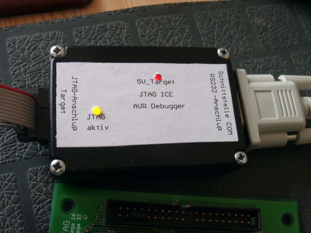

Da mußte jetzt auch ein JTAG ICE her. Um später auch ein debuggen zu
ermöglichen.
Ich habe mir dann den JTAG ICE von Frank Erdrich (
http://www.uc-projects.com/ ) mit dem Atmega16 nachgebaut. Nachdem ich
hier das richtige boot-hexfile gefunden habe, hat es mit dem Update über
AVRstudio geklappt.

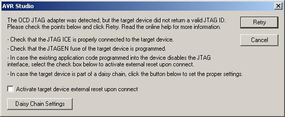

AVRStudio stellt auch einen Kontakt zum JTAG ICE her. Aber das Target
wird nicht erkannt. Als Target benutze ich das oben genannte Pollinboard
mit einem ATmega 16, oder32 oder 8535. Bei allen das gleiche Fehlerbild
wie im Dateianhang zu sehen.
Auch wenn ich den PIN 32 (AREF)des Ziel-Atmega mit VCC verbinde,das
gleiche Fehlerbild.

Analog wrote:
> Also AREF von ATmega auf dem JTAG muss an VCC vom Pollinboard
Das dürfte aber hier nicht das Problem sein.  Wenn er keine Vtarget
erkennt, dann sieht meines Wissens die Fehlermeldung anders aus
und AVR Studio weigert sich, überhaupt weiter zu machen.  An dieser
Stelle hat es die JTAG-Kontaktaufnahme bereits probiert, aber die
JTAG ID wurde (typischerweise, AVR Studio zeigt das nicht an) als
0xFFFF eingelesen.

Das JTAG ICE bekommt seine Versorgungsspannung über das Target( hier
Pollinboard) Das sehe ich auch daran, das die Power LED auf dem JTAG ICE
leuchtet. Es muss auch eine kurzen Datenaustausch geben, da die 2 LED
für JTAG Aktivitäten dann aus geht.

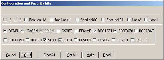

>Achja vielleicht nochmal mit Ponyprog und ISP mal prüfen, ob die Targets
>JTAGENabled sind.
Da habe ich drauf geachtet. Die Probleme mit den Fuse sind mir bekannt.
Im Anhang habe ich das Fusebild des Atmaega 16 auf dem JTAG ICE.
Es ist ein 7.38Mhz Quarz verbaut.

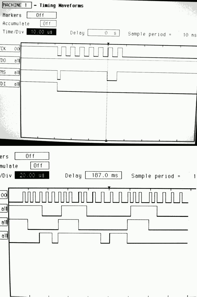

>> Ein Oszi habe ich hier. Worauf soll ich achten?
>Dass an allen vier JTAG-Leitungen ,,was passiert''.  Dabei werden
>TMS, TCK und TDI vom ICE getrieben, TDO wird vom Target getrieben.

Jörg Wunsch wrote:
> Hier mal das Bild, das ich bekomme, wenn ich einmal durch den
> JTAG-Programmierzyklus laufe (ohne was zu programmieren).
War schon bisschen spät gestern abend.  Das Bild ist mit einem JTAG
ICE mkII gemacht, aber die grundsätzlichen Signale sollten beim mkI
ja ähnlich sein.  Die Bezeichnungen sind ein wenig abgeschnitten,
ganz oben ist TCK, dann TDO, TMS und schließlich TDI (das ist in
der Reihenfolge am Stecker).
U. U. wirst du mit einem Oszi nicht alle Signale gleichzeitig
aufzeichnen können, aber es sollte dir zumindest möglich sein,
da überhaupt was zu finden.
Danke für die Mühe. So etwas gab es nicht zu sehen. Die Nullinie hat
höchsten einmal gezuckt.

Danach alles neu gestartet, aber es kamm die Fehlermeldung wie Eingangs
im diesen Tread. Also beim Zieldevice nachgeschaut und siehe da, JTAGEN
war nicht programmiert. Habe ich bei meinen vielen Test mal
geändert.NeuStart von der Schaltung und siehe da ich bin auf der
Targetschaltung drauf.
Herrlich :-) juhuu...
Ich habe auch die Signale auf den Leitungen erneut gemessen. Aber es ist
außer einem kurzem Zucken der Nullinie nichts zu erkennen. Verschiedene
Einstellungen Amplitude/ Time ausprobiert.
Zur Motivation für alle Nachbauer ein Bild des fertig aufgebauten JTAG
im Gehäuse. Ich hoffe das dieser Tread anderen Nachbauern bei der
Fehlersuche hilft.
Naja, wenn du ein klassisches Analog-Oszilloskop hast, wird da wohl
in der Tat nicht viel zu sehen zu sein, da die Signale relativ
kurz sind.  Am ehesten wirst du was erkennen können, wenn du auf
TCK triggerst (Flanke wird egal sein), während du beispielsweise
den Flash eines etwas größeren Controllers programmierst.
Es ist ein altes Oszi von Advance ca. 30 Jahre alt. 2Kanal. Mit Trigger
auf TCK werde ich mal probieren.
