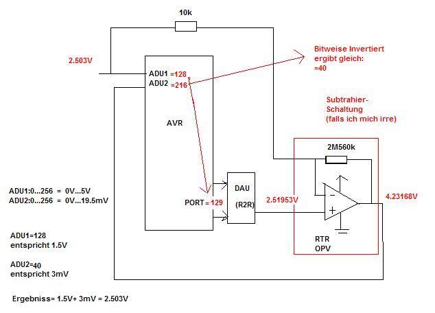

Gast #1121600
Ja Mittelwert klingt gut.
Hier meine Solution:(Ist aber nicht praktikabel)
Man misst die Spannung auf einem Kanal des ADUs in 8 bit Auflösung,
nimmt das gemessene Byte und erhöht es um eins um es danch auf einem DAU
wieder auszugeben.
Danach nimmt man die Spannung des DAUs und zählt von ihr die Spannung
des zu messenden Signals weg(subtrahierschaltung). Die so erzeugte
Spannung muss man dann nurnoch mit 256 multiplizieren und schon erhält
man eine Spannung die das niederwärtige Byte(leider bitweise invertiert)
des Theoretischen 16Bit ADUs darstellt.
Das Ergebniss der bitweise invertierten zweiten Wandlung, also der der
selbst erzeugten Spannung, ergibt zusammen mit dem Byte der ersten
Wandlung einen 16 Bit wert der wohl hoch genug aufgelöst sein dürfte.
Natürlich ist das alles absoluter Schwachsinn, da die
Bauteilungenauigkeiten soeinen Humbug absolut nicht zulassen würden.

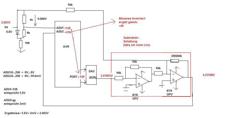

Gast #1121715
Ich denke schon dass sich damit auch die Auflösung erhöht.
Du musst die Werte bevor du sie Mittelst in größere Datentypen wie zum
Beispiel Float stecken.
Zu meinem Beschämen muss ich zugeben dass die von mir oben gepostete
Schaltung falsch ist.(bitte den Dateianhang löschen)
Dafür würde die neue Schaltung auch dann funktionieren wenn der ADU
nicht abrunden würde.
