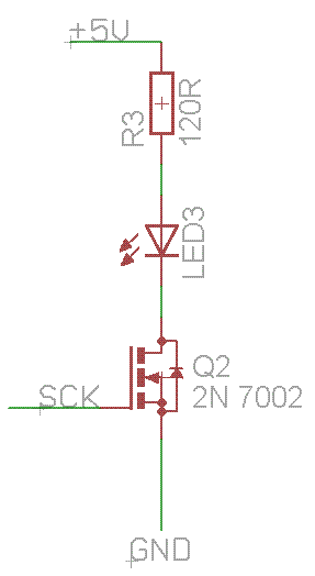

ich bastel mir gerade einen ISP-Adapter um bequem zwischen 6pin, 10pin
oder ganz anderen Belegungen wechseln zu können. Nun möchte ich zwei
LEDs auf der Platine haben. Einmal eine für die Spannungsanzeige und
eine für den Programmiertakt. Kann ich dafür einen Transistor an die
SCK-Leitung hängen und darüber eine LED anteuern? Wie wird das
normalerweise gemacht? Soll ähnlich werden wie diese Platine:
http://www.shop.robotikhardware.de/shop/catalog/product_info.php?products_id=191
Gruß Fabian

Spricht doch nichts dagegen eine Clock Leitung abzugreifen wenn es nur
hochohmig genug geschieht (z.B. mit FET). Wie wäre es noch einen
Hochpass in Reihe zu schalten um zu sehen das sich wirklich was tut ;-).

Also wenn es zu viel Aufwand ist lohnts sich nicht mehr. Wenn es mit
einem Transistor geht, wäre es schon, ich weis halt nicht wie stark ich
die Leitung belasten kann. Aber 1-2 mA für ne Transistorbasis sollte
doch drin sein?
MfG Fabian
was spricht gegen einen FET Transistor bei dem du zwischen den
Schutzwiderstand und das Gate einen Kondensator in Reihe schaltest? Sind
auch nur 2 Bauteile, keine Last auf der Clock und die Led leuchtet nur
wenn ein Takt anliegt.

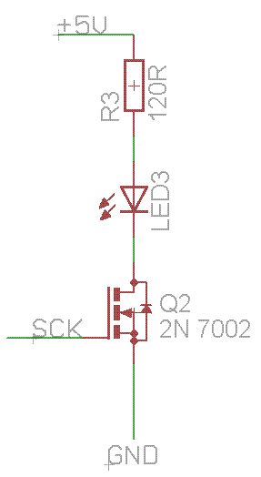

@Fabian
anbei noch die Version hochohmig mit Kondensator (geht aus wenn kein
Takt anliegt)
Wenn du das aufbaust bitte Rückmeldung ob es funzt
OP
Ja das hab ich mir fast gedacht. Das wird mir zu eng auf meiner Platine.
Wie R2D2 auch schreibt, bin ich ebenfalls ein Fan von Lämpchen die mir
den Status anzeigen. In diesem Fall wäre es zwar eher ein netter Zusatz
gewesen, da ich am Programmer noch die LED habe, aber ich möchte die
Platine auf Minimalgröße halten. Nen Sot23 und ein zwei Rs wäre noch zu
verkraften, aber dann ist Platzmäßig ende.
Aber Danke für eure Hilfe und Bemühungen. Evtl. teste ich die Schaltung
mal an einem anderen Prototypen.
