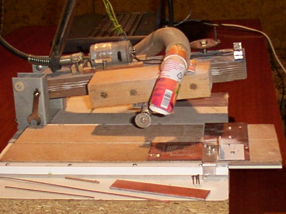

Wie schneidet Ihr Eure Platinen ?
Wie funktioniert ein Platinenschneider ? - "Knakkt" er die Platinen
oder schneidet er sie wirklich (Interesse wg. Nachbau) ?
Im Moment schneide ich sie mit ´nem Dremel und ´ner Trennscheibe.
Macht megamäßig Staub, ist oft sehr ungenau und ich glaube, daß der
Staub nicht wirklich gesund ist.
Wie macht Ihr das ?????

Ich säge meine Platinen mit der Laubsäge und feile sie anschließend
akurat zurecht.
Ist ne ziemliche Schweinerei.
Hab' da übrigens auch Bedenken wegen dem Staub, deshalb ziehe ich bei
der Bearbeitung von Basismaterial eine von diesen weissen, billigen
Staubschutzmasken auf.

ich schneide Platinen mit ner Art Blechschere. Das Ding lässt sich fest
auf einem Tisch o. Wekbank montieren. War ursprünglich wie gesagt zum
zurechtschneiden von Blechen gedacht aber Platinen gehen auch. Saubere
Kante und nicht viel Aufwand :)

Bei Epoxy-Platinen hat es nicht geklappt, die säge ich mit 'nem
Metallsägeblatt in einer Puk-Säge halbwegs gerade zurecht (ich war
erstaunt, wie gut das Sägeblatt da durchgeht).

Schneiden von u.A. Platinen:
Mit einer Proxxon-Tischkreissäge KS230 für ~100Euronen
Der Eine schwört auf Hartmetallsägeblatt,
ich benutze dagegen die HSS-Blätter.
Funktioniert tadellos und die Kanten brauchen auch nicht
nachgeschliffen werden
von Bernd Walter (Gast)
So eine Proxxon benutze ich auch, allerdings mit einer
Mischkorundscheibe.
Die wird zwar nicht als Zubehör für dieses, aber bei einem anderen
Gerät gelistet und passt auch in die Tischkreissäge.
Leider ist auf der Pappe die Nummer nicht mehr lesbar.
In der Beschreibung heißt es: Trennscheibe für Micromot Kappgerät
KG220.
Für Hartpapier dürfte vermutlich ein Metalblatt etwas besser geeignet
sein fünktioniert mit dieser Scheibe aber auch - ich schneide viel
Epoxyd Platinen und will nicht immer Wechseln.

Platinenschneiden: Ich mache das immer auf einer langsam laufenden
Metallbandsäge mit Bimetallband (ohne Kühlung). Die Kanten noch ein
wenig glattschleifen. Geht perfekt.

Ich habe mir heute mal im Baumarkt Blechscheren angeschaut.
Kosten zwischen 5 und 20 Euro und können Bleche von 0,6 bis 1,6mm
schneiden. Dummerweise hatte ich gerade keine FR4/Epoxyd-Leiterplatte
zur Hand.
Damit sollte es aber gehen. Hat jemand Erfahrungen damit?
MfG, Michael
von Michael D. (Gast)
Moin nochmal!
Hab mir jetzt eine Blechschere besorgt (so eine mit 'Getriebe' bzw.
geringer Übersetzung). Ist für FR4 durchaus verwendbar. Problematisch
sind nur lange Schnitte, da man dann die Schere in den Schnitt würgen
muss.
Aber runde Platinen müssten damit sehr gut machbar sein.
Mfg, Michael
von Steffen (Gast)
Eine stinknormale Blechschere schneidet FR4 absolut perfekt. Das Problem
ist nur, das sie auf einer Seite das Meterial stark auf Biegung
beansprucht (OK, das macht das Material meist auch noch ganz gut mit).
Wenn ihr also eure 111x222mm große Platine auf 100x200mm
zurechtschneiden wollt, dann geht das prima. Zum halbieren einer
Europlatine ist so eine Blechschere nicht unbedingt geeignet(geht aber
trotzdem).

von Hannes Lux (Gast)
Hallo...
Zuerst mal alles Gute für das neue Jahr...
Selbst auf die Gefahr, mich lächerlich zu machen, stelle ich mal vor,
wie ich Platinen schneide... Siehe Foto...
Basis ist eine biegsame Welle vom Aldi-Ersatzdremel (kpl. 19 Taler),
die von einem Johnson-Motor an 12V angetrieben wird und eine
Diamant-Trennscheibe (Reichelt, 10 Taler). Das Handstück der Welle ist
an einem Hebel befestigt, der per Feder hochgehoben wird. Unter der
Scheibe ist ein Schiebetisch (Panelrest) mit einem rechtwinkligen
Anschlag für die zu schneidende Platine. Das alles ist auf einem Rest
Küchenarbeitsplatte montiert. Da die Tiefe des Schnittes einstellbar
ist (Schraube mit Kurbel als Anschlag), lassen sich auch
"Streifenplatinen" anfertigen. Staubsaugeranschluss ist natürlich
auch dran.
Die Stromversorgung erfolgt von einem soliden Trafo (mit Gleichrichter)
über ein Kabel, an dessen Ende ein solider Mikrotaster (400V/16A) mit
Steckadapter ist. Dieser passt auch auf andere 12V-Geräte, wie Flex
(Eigenbau), Bohrer usw...
Die Vorrichtung ist mit einfachsten Mitteln gebaut und leistet seit
mehreren Jahren hervorragende Arbeit.
Der zugehörige Aldi-Ersatzdremel ist übrigens auf einer anderen
Vorrichtung montiert und fräst per Klapparm und XY-Tisch einfache
Platinen (0,8mm Speerbohrer von Conrad), gesteuert von einem 486er mit
Selfmade-QBASIC-Programm via LPT und Relaiskarte (Wegerfassung per
Gabellichtschranken und Lochscheiben). Die Vorlagen werden mit Eagle
erstellt und als HPGL exportiert. Die Genauigkeit ist zwar nicht
umwerfend, reicht aber für kleine Platinen im Zehntelzoll-Raster völlig
aus.
Auch diese "Mechnik" ist aus einfachsten Mitteln gebaut, Grundplatte
und XY-Tisch bestehen aus Küchenarbeitsplattenabfällen, dazwischen sind
winklig verschweißte Linearkugellager montiert.
6mm-Gewindespindeln (kugelgelagert mit Lochscheiben und
Gabellichtschranken) bewegen den Tisch (12V-Getriebemotoren).
Auch Dremel und Staubsauger werden per Relais vom PC gesteuert. Da die
Soft mit Visualisierung am Bildschirm arbeitet, möchte ich das Projekt
nicht auf AVR portieren.
...HanneS...

Bevor abgeschlossen wird, gebe ich noch schnell meinen Senf dazu.
Ich schneide die Platinen mit dünnen Flex-Scheiben.
Ich habe mir eine Art Tischkreissäge gebastelt, bei der an der
Unterseite eine Flex (Einhand-Winkelschleifer) eingespannt wird.
Damit kann man die Platinen schön gleichmäßig schneiden.
Und ein alter Staubsauger saugt dan Staub auf.
Man kann damit auch andere Materialien (Blech, dünne Fliesen,...)
schneiden.
Auf die Idee bin ich durch das Bild von Hannes Lux gekommen.
Weiters habe ich mir einen Winkelaufsatz beim Anschlag gemacht, mit dem
man auf die Platine eine schöne, gleichmäßig Fase machen kann.
(Da verwende ich aber eine dickere Scheibe)
Platinen und Frontpanele beschrifte ich mit der Tohner-Transfermethode.
 Kannst du mir mal Bilder davon zeigen bin gerade dabei auch so was zu
frickeln
