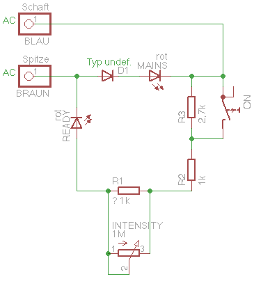

von Black Z. (black)
Lang, lang ist es her - aber leider konnte ich bis heute nicht mehr an
meine Maschine ran, um Messungen durchzuführen.
Um genau zu gehen, handelt es sich hier um eine Nebelmaschine mit 2pol.
Fernbedienung, welche DMX-Fähig gemacht werden soll.
Der DMX-Transeiver kommt von Henne (
http://hoelscher-hi.de/hendrik/light/demux.htm ) welcher selbst 0-5V mit
PWM oder mittels Demuxer auch ein 0-10V analog Signal ausgibt.
Meiner Vermutung nach gibt die Maschine ein Wechselstrom auf den
Klinkenstecker raus. Leider kann ich keinen Schaltplan von der
Steuerplatine liefern, da ich derzeit nicht das Werkzeug da habe, um
diese zu demontieren. Dafür habe ich einen Schaltplan von der
Fernbedienung (Remote.png).
Ich habe mal an der Maschine selbst einige Messungen durchgeführt (und
auch während die Fernbedienung angeschlossen war - an den selben
Leitungen). siehe Beitragende.
Da ich selbst nicht ganz schlau aus den ganzen Messwerten werde, war
mein Vorschlag eben einen analog gesteuerten 4k/10k Ohm Widerstand zu
nehmen und den statt der Fernbedienung / mit einem Nachbau der
Fernbedienung statt dem Poti zu verwenden...
Durch etwas Suchen bin ich auf den uralten TDA1074 gestoßen, welchen ich
mit Widerstand dazu missbrauchen könnte... leider ist dieser nicht mehr
allzu sehr verbreitet (ELV...).
Als letzte Alternative bliebe mir immer noch einen digitalen Widerstand
+ kleinen AVR zu nehmen und dann den AVR so zu programmieren, dass er
mir den Widerstand entsprechend nach den 5V Eingangspegel einstellt...
fraglich ist hier nur die Regel-Geschwindigkeit...
Oder wie seht Ihr das? Habt Ihr bessere Ideen?
(1) - Spitze
(2) - Schaft
des Klinkensteckers der Fernbedienung.
DC Werte schwanken.
Während Aufheizen:
(1) => (2)    6,6V AC  14,2mA      ca. -5,3V DC  -11,8mA
(2) => (1)    7,9V AC  15mA      ca. 4,6V DC  11,8mA
Aufgeheizt (Nebelbereit):
(1) => (2)    7,7V AC  14,2mA (Nebelt)  ca. -2,5V DC  ca. -1,6mA (Nebelt)
(2) => (1)    7,9V AC  15,7mA (Nebelt)  ca. 2,5V DC  ca. 1,6mA (Nebelt)
Mit Fernbedienung:
(trotzdem gemessen zwischen (1) und (2) mit AC)
22
5V    Standby
23
4,5V    Nebel Min
24
3,5V    Nebel Max
25
26
(eine Zuleitung aufgetrennt und mit AC gemessen)
27
6,9mA  Standby
28
7,4mA  Nebel Min
29
7,9mA  Nebel Voll
