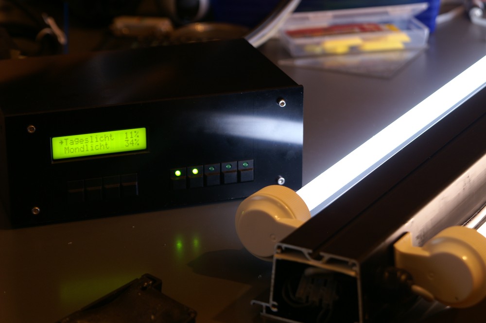

Hallo Mikrocontroller, Nachdem ich es hier Beitrag "Re: Aquarium Steuerung" angekündigt hatte und auch nachgefragt wurde, stelle ich hiermit mein Projekt "Aquarium Controller" im aktuellen Entwicklungszustand Online. Enthalten ist: - Schaltplan - Firmware - Ein Bild, wie das Gerät einmal aussehen wird Tatsächlich liegt hier auf dem Schreibtisch der gelötete Prototyp noch ohne Gehäuse, aber komplett bedienbar. Das gehäuse besteht aus zugeschnittenen schwarzen PVC-Platten 4mm. Die Gerätebreite wurde durch meinen Aquariumschrank vorgegeben. Gottlob passt da eine Europakarte hinein. Als Temperatursensor kommt ein NTC-Sensor, Typ Epcos B57861S0103, 10kΩ zum Einsatz. Latest News zur aktuellen Version 0.14 der Firmware: - Auf der seriellen Schnittstelle laufen Prüfausgaben vom DCF77-Dekoder. Nach einer halben Stunde kann man auch ablesen, wie genau der Quarz ist. Todos: - Alarmbeeper gibt noch keinen Alarm - Grenzwerte für Maximal- und Minimaltemperaturen werden schlichtweg ignoriert, sind aber einstellbar. - Das kann niemals alles gewesen sein :-) Die nächsten paar Wochen werde ich am dem Projekt nichts machen können, da ich mit Umzug beschäftigt bin, aber der eine oder andere Hinweis ist allemal drin.

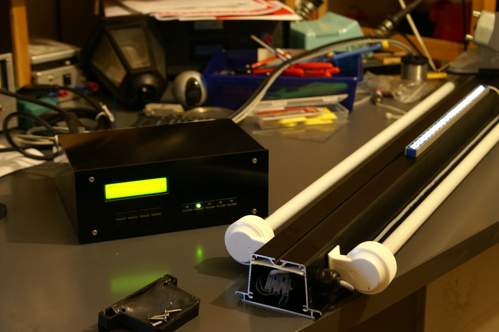

Erster Funktionstest der dimmbaren Neonröhren und der LED-Leiste am fertigen (wer's glaubt) Gerät.
Noch ein Bild.
#1294900
Wenn ich das anmerken dürfte, es handelt sich um Leuchtstoffröhren mit Quecksilberdampf, kein Neon. Wo kann man denn Fassungen, EVG und die dünnen LSR bekommen? Lokal oder im Versand?
Hi Gast, Die Leuchtstoffeinheit hatte ich bei Zoo Zajac per Internet gekauft. Die Fassung wird von SMD Systemtechnik bzw. SMD Electronic hergestellt. Ich musste lediglich ein paar kleine Änderungen vornehmen (Kabel zu kurz, unpassender Stecker).
