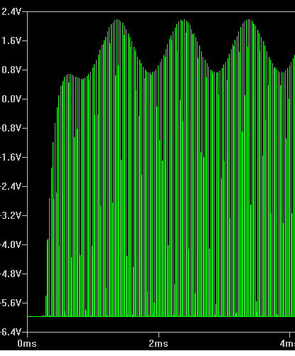

ich hab eine Eingangsschaltung eines A/D-Wandlers, bei der ich einen
Widerstand + Z-Diode verwende, um das Signal zwischen -0.5 und +4.7V zu
begrenzen.
Jetzt ist aber das Problem, dass das Signal von einem
Operationsverstärker kommt, der maximal 15mA Strom liefern kann und in
der Application-Note des A/D-Wandlers (16Bit ADC) wird ein Widerstand
mit 100R angegeben, was dann zu einem höheren Strom führt, als der OP
liefern kann. Dessen Ausgangsspannung bricht dann zusammen. Hab ein Bild
angehängt, wie das Signal aussieht ...
Weiß jemand, ob eine niedrige Impedanz für den ADC wichtig ist? Ist ein
LTC1864 ...
Oder was gäbe es sonst für passende Methoden das Signal zu begrenzen,
ohne es zB. mit einer Seriendiode zu stark zu verzerren?
Grüße
Äh ja ... das ist die Z-Diode, die den Strom zieht. Aber wenn ich einen
höheren Vorwiderstand verwende, wird die Impedanz zu hoch für den ADC,
weil der ja einen kleinen Vorwiderstand möchte.
die niedrige Impendanz der Eingangsbeschaltung ist wichtig und richtig,
da der ADC vor der Wandlung den Analog-Wert im S/H-Glied festhalten muss
(=Kapazität aufladen).
Normalerweise verwendet man für den OPV eine Versorgungsspannung, welche
ihn max. in den Eingangsspannungsbereich des ADC aussteuern lässt. In
deinem Fall würde ich dir einen Rail-to-Rail Typen mit 5V Versorgung
empfehlen. Damit kannst du dir auch den ganzen Kram mit der Z-Diode
sparen (hätte meiner Ansicht nach eh nicht wirklich funktioniert).

Die üblichen SAR-ADCs haben die S&H-Stufe integriert und intern auch
einen Buffer davor. Daher haben die meisten (guten) ADCs keine niedrige
Eingangsimpedanz.

Die übliche Schutzbeschaltung sind zwei (Schottky-)Dioden, die
Überspannungen am Eingang jeweils nach GND bzw. Vcc ableiten. Um die
Quelle im Fehlerfall nicht zu arg zu belasten, kommt ein
Serienwiderstand in die Signalleitung (aber vor den Dioden). Nachteil
ist der sich ausbildende Tiefpass durch diesen Serienwiderstand.
Andere Lösung wären "active clamping"-Schaltungen. Soll der Gast mal
nach googeln.

Zur Eingangsspannungsbegrenzung schalte ich einen RR-OPV (OPA340, 2340,
o.ä.)vor den Wandler, der mit derselben Versorgungsspannung läuft. Somit
wird der ADC niederohmig angesteuert und kann mit hohen Abtastraten
betrieben werden.
Vor den OPV lege ich 10k in Reihe, damit Überspannungen an den internen
Dioden begrenzt werden. Ggf. kann man auch gleich einen Tiefpaß dort mit
einfügen.

Aus deiner Beschreibung im
Beitrag "Frage zum Eingang eines AD-Wandlers"
wird man nicht so richtig schlau. Poste doch mal einen Schaltplanauszug
und markiere die Stelle, wo du das Signal aufgenommen hast. Und gib an,
was das Bild aussagt. Mich wundert z.B. dass der Spannungsbereich im
Screenshot von -6 bis +2V geht. Das deckt sich in keinster Weise mit
deinem Bestreben,
> das Signal zwischen -0.5 und +4.7V zu begrenzen.

d) Nach einem 'wilden' Schwingen von einem Vorgeschalteten OpAmp sieht
das gezeigte Bild (meiner Meinung nach) nicht so richtig aus. Wenn er
denn 'lustig' schwingt, ist meistens die gesamte Hüllkurve (und nicht
nur der positive Zweig zw. etwa 0V und +2.4V) als 'Nutzsignal' zu sehen
- hier sieht es wie eine Einseitenband-Modulation aus. Alles sehr
ominös. Da wir aber keinen Schaltplan haben, und auch nicht wissen, an
welches Stelle das Signal gemessen wurde (wie auch Lothar schon
anmerkte), gibt die Kristallkugel nicht mehr her.

jaja, ominös sehen die Schwingungen schon aus, die noch dazu unten bei
-6V irgendwie auf Anschlag stehen. Allerdings könnte bei einem OPV, der
angeblich nur 15mA liefern können soll, an 100Ohm kaum solche Amplituden
liefern. Oder ist das nur eine Simulation ?
Hier kommt es also wirklich auf ein Schaltplan an, und was wurde wie
gemessen.
