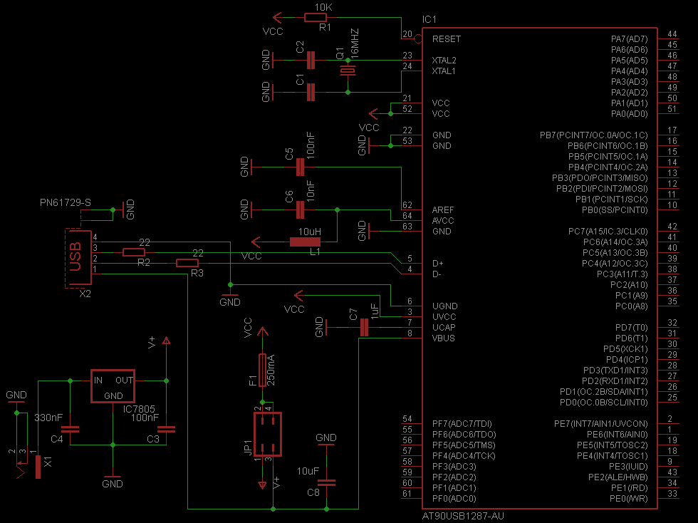

ich bastel grad an einem Controllerboard mit dem ich in zukunft arbeiten
möchte. Ich würde gerne von RS232 auf USB umsteigen, daher habe ich mich
für den AT90USB entschieden.
Im Angang ist der, von mir erstellte, Schaltplan allerdings habe ich ein
paar offene Fragen:
1. Wie groß müssen die Kondensatoren am Quarz sein ? (C1 und C2)
2. Wo sollte ich Elko und wo Kerko Kondensatoren verwenden ? Oder ist es
egal ? Wo ist der Unterschied dieser beiden Bauarten ?
Beste Grüße
Jens
Das hängt auch etwas vom Quarz ab -- ich hatte die Werte vom USBKEY bzw.
STK525 übernommen, glaube 12pF oder so. Steht im meinem Schaltplan.
Vergiss nicht einen Stützkondensator für VBUS falls Bus-powered, ca. 1uF
oder so.
Mit nur 100nF ging USB mit 5m Kabel bei mir nicht.

Bei CMOS-Bausteinen nimmt man normal Kerkos als Abblockkondensatoren um
die extrem hohen Stromspitzen die beim umschalten während eines Taktes
auftreten abzufangen. Diese sollten dafür aber auch im Layout nah an den
Versorgungspins des Controllers sein.
Kerkos haben einen geringeren ESR als Elkos, das heisst ihr
Innenwiderstand ist kleiner, somit können sie schneller Strom liefern.
Elkos nimmt man als "grosse Puffer" die können Ihre Energie zwar nicht
so schnell abgeben, dafür können sie einfach mehr speichern.
Als Grundregel nutze ich meistens einfach: Elkos strategisch günstig auf
der Platine verteilen, die Kerkos nah an die Abnehmer. Bei
Spannungsreglern etc. solltest du natürlich auch die Elkos nah an die
Regler packen. Wenn du stark schwankende Stromaufnahme erwartest kannst
du ausserdem am Ein- und Ausgang noch je einen Kerko (100nF)
dazwischenschalten. Aber zu dem Thema gibt es auch unterschiedliche
Meinungen.
Atmel hat eine Appnote zu den ganzen Sachen auf die man beim Layout um
Controller herum beachten sollte:
http://www.atmel.com/dyn/resources/prod_documents/doc2521.pdf

von Daniel P. (daniel86)
HI
1. Also bei den Kondensatoren von den Quarzen wird meistens 22pF
verwendet.
2. Elkos puffern meist die Versorgungsspannungen, also nach
Spannungsreglern, Gleichrichtern. Elkos können schnell "viel" Energie
zur Verfügung stellen, sprich wenn kurzfristig viel Strom benötigt wird.
Das beste Beispiel ist der berühmte 1Farad Cap im Auto für die Endstufe.
Elkos sollte nahe am Verbraucher plaziert werden.
Keramik- und Folienkondensatoren haben erstmal wie oben schon
beschrieben andere Innenwiederstände und verhalten sich somit anderes.
Keramikkondensatoren sind zum Beispiel die am Quarz.
Folienkondensatoren sind da um Spannungsspitzen zb. durch Einstreuungen
abzufangen. Sie sollten auch nahe an den Bauteilen angeordnet werden.
Eigentlich kannste mit Folienkondensatoren nix falsch machen außer dein
den Quarzen da nimmste Keramik.
So jetzt zu deinem Schaltplan:
C1 und C2 nimmste Keramikkondensatoren 22pF
C3 und C4 Elko 470µF
Parallel zu C3 würde ich noch nen 100nF Folienkondensator nehmen
bei C5, C6 und C7 weiß ich nicht genau was die Pins machen (würde so auf
10-47µF Elkos tippen)
C8 so 220µF Elko
Was mir noch aufgefallen ist:
-Du hast den Schirm des USB-Kabel mit GND verbunden. Habe schon öfters
gelesen das dies zu Problemen führen kann.
-Brauchst du keinen Reset-Taster?
Wenn ich irgendwo Falsch liege korrigiert mich bitte!
Daniel

von Jens Horstmann (Gast)
Ich danke euch vielmals für eure Hilfe ihr habt mir sehr geholfen.
Ich habe mein Board jetzt entsprechend angepasst und das Layout ist auch
schon fast fertig. Für den Quarz verwende ich nun 15pF - Nach explizitem
suchen im Datenblatt des AT90USB bin ich auf eine Tabelle gestoßen in
der 12-22pF angegeben war. Der Quarz ist mit 15pF angegeben, daher werde
ich 15pF verwenden.
Die Verbindung des USB-schirms mit GND wurde weggelassen.
Die 250mA Sicherung habe ich auch entfernt.
Es wurden 2 Taster ergänzt: Reset und HWB.
