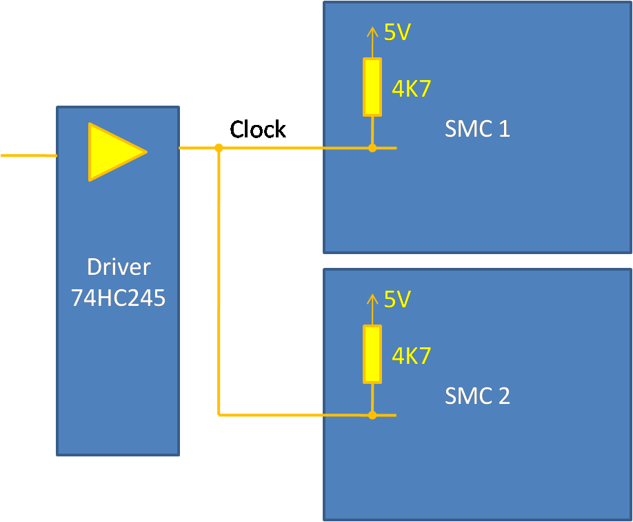

Ich habe zwei Schrittmotorkarten, deren Taktsignal mit dem selben
Treiberausgang versorgt werden. Werden die Schrittmotorkarten einzeln
gesteuert, dann funktioniert die Schalutng, werden hingegen beide am
gleichen Treiberausgang betrieben, dann arbeitet eine der Karten nicht
ordnungsgemäss.
Das Problem habe ich inzwischen gelöst indem ich jeder Taktleitung einen
eigenen Treiberausgang spendiert habe. Trotzdem würde mich
interessieren, wo hier das Problem liegen könnte.
Habt ihr vielleicht eine Idee?
Beste Grüsse
Geri

>Na also. Das Phänomen nennt sich Reflexion. Siehe Wellenwiderstand.
Kann sein, muss aber nicht. Kann man aus der Ferne nicht sagen. Es kann
auch an einer "komischen" Eingangsschaltung liegen, meist sind dort
Optokoppler drin.
MFG
Falk
Schon mal daran gedacht, dass der Ausgang des -245 Tristate-Eigenschaft
hat ? Wenn bei Umschaltvorgängen der -245 hochhohmig ist, können sich
die beiden Eingänge der Schrittmotorkarten durchaus beeinflussen.

Yep, kann auch was anderes sein, aber wozu braucht ein Optokoppler 4K7
Pullups?
Es handelt sich um TTL-Eingänge.
@peter-neu-ulm
Ich kann nicht ganz nachvollziehen wieso sich der Tristate-Ausgang
ungünstig auf die Eingänge der Schrittmotorkarte auswirken. Der Pegel
wird duch die Pullups ja immer definiert?
Beste Grüsse
Geri
