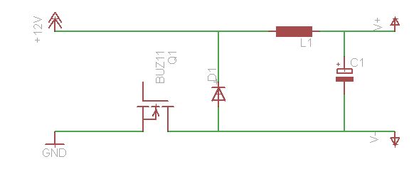

Ist es möglich für den Aufbau einen Step Down Wandlers einen N-Kanal
Mosfet zu verwenden?
Gast #1132712
hi
hab's mir durchgelesen, aber mir ist es trotzdem nicht klar geworden,
wieso es so nicht funktioniert. Vielleicht kann mir jemand auf die
Sprünge helfen.
Der Source Anschluss würde ja auf Masse liegen, die Last vor Drain.
Gast #1134324
Hallo!
Ich denke, das Problem an dieser Schaltung ist, dass das Potential an
V- un V+ während der Sperrphase des Transistors nicht definiert
ist(floatet). Wenn du V- auf Masse legst, hast du das Problem nicht,
kannst den low-side Schalter aber auch vergessen.

hi,
ich denke ich habs verstanden. Für die spätere Messung der Akkuspannung
hätte ich dann kein klares Bezugspotential. Spule zu +12V und der fet zu
Masse ist da dazwischen.
Was wäre, wenn ich die Schaltung aus dem Anhang verwende und gegen +12V
messen würde? das würde gehen, oder?
Ich denke, ihr habt mich vom p-fet überzeugt, schließlich will ich ja
auch gegen Masse messen.
