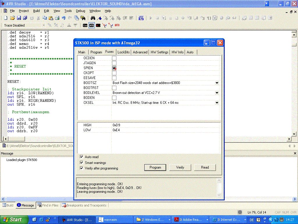

Wie schaltet man beim ATMEGA32 den I²C-Bus frei?
Gast #1131804
Hallo!
Ich wollte mal was anders machen und kaufte mir um 4 Euro 2 ATMEGA32,
sonst verwende ich immer nur den ATMEGA168 oder ATTINY26.
Also Assemblercode geschrieben, die LEDs und Ports machen das was Sie
machen sollen, nur der I²C-Bus ist tot, habe extra PC0 als SCL und PC1
als SDA genommen, nichts kommt raus.Laut WAVRASM ist im Assemblercode
kein Fehler und die Adressen im Bus sind auch richtig und in Ordnung
sind die ICs auch, der ATMEGA168 steuert die ohne Probleme.
Kann mir da jemand weiter helfen?

Also der Bus bleibt High, also per PullUp-Widerstand auf 5,01V.
Auch die Änderung der Taktrate brachte nichts.
Das Beispiel oben funktioniert allerdings, nur ist die zu langsam und
weiß nicht wie ich die für meine Zwecke einsetzen kann.

ABER:
Der Stackpointer wird nicht gesetzt.
Da die I2C Rutienen aber regen gebrauch von ret machen
kann das nicht funktionieren...
Bau mal nach dem "Reset:" als erstes ein:
; Stackpointer Init
ldi r16, LOW(RAMEND)
out SPL, r16
ldi r16, HIGH(RAMEND)
out SPH, r16
Bei der gelegenheit bitte auch gleich deine
; Portbestimmungen
ldi r20, 0x00
out ddrd, r20
ldi r20, 0x3F
out ddrb, r20
hinter den Setup vom Stackpointer packen.
Die Interruptvektoren sollten immer zuerst kommen.
(Du verwendest hier zwar keine, wenn aber doch geht die suche los...)
Für die Zukunft empfehle ich folgenden aufbau:
1. .include/etc...
2. Interruptvectoren
3. Stackpointer setzten
4. Ports Einstellen
Erspart eine menge Ärger.

Habe die RAMEND jetzt eingefügt und die Fuses geändert und jetzt gehts!
Ich hab was gut bei euch, auf die RAMEND und Fuses wäre ich nie gekommen
