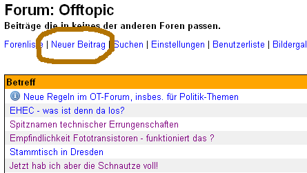

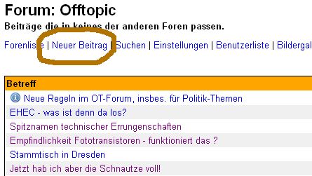

Aber: Auch wenn du zur Zeit gerade einen Beitrag liest, findet sich in
der Befehlszeile ebenfalls der Punkt "Neuer Beitrag". Funktioniert genau
gleich. Schau einfach mal unter diesen Kasten hier. Auch da existiert
eine Befehlszeile. Und auch da findet sich "Neuer Beitrag" wieder.
