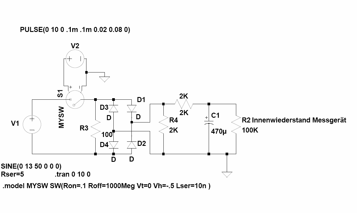

Ich habe das mal simuliert. Zumindest in der Simulation funktioniert das
nicht. Der Kondensator entlädt sich recht schnell wieder, wenn gerade
kein Wellenpaket anliegt.
Angenommen die Pumpe läuft auf 20%. Also 6 Vollwellen und anschließend
24 fehlende Vollwellen usw. Bis wieder Saft kommt, ist der Kondensator
schon fast auf 0.
Kann an der Simulation liegen.

dann simulier doch mal folgendes,
ein Trafo mit 9V Ausgang, gleichrichten, evtl glätten, Lastwiderstand so
wählen das bei vollen Paketen deine 10V erreicht werden.
Dann sollte sich die Spannungswerte am Lastwiderstand umgefähr an die
Paketanzahl anpassen.
Keine Gewähr, da ich es weder simulieren noch testen kann.
M.f.G.
