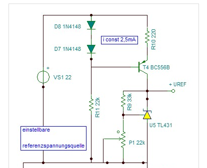

von Klaus D. (kolisson)
Anbei ne Version mit TL431, die ich mir mal gestrickt habe.
musst du halt noch mit den Widerständen variieren, damit der
Einstellbereich und die Queströme zu dir passen.

von (prx) A. K. (prx)
@Klaus: Wenn die Versorgungsspannung unter 4,5V sinkt, wird es dabei
allerdings für eine Referenzspannung von 3,5V etwas knapp.

Wobei ich mich dabei nicht auf die Schwankung selbst bezog, sondern auf
die mindestens ca. 0,8V, die in der Konstantstromquelle draufgehen.
@Autor:  A. K. (prx) und @Autor:  Johannes M. (johnny-m)
Oh ja, da habt ihr natürlich recht. Für 5V in ist das nix. das hätte ich
wohl erwähnen sollen. Bei mir kommen ndie V für den CPU ja meist auch
irgendwo her. Dadurch speise ich meine REF natürlich vor dem 5V regler.
