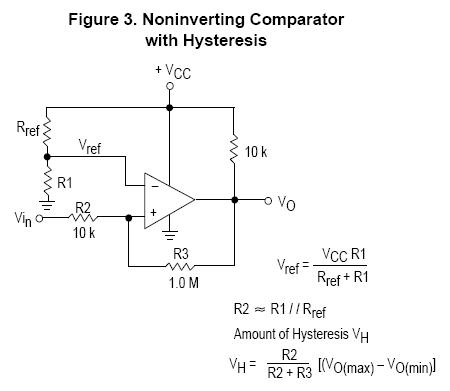

Um den LM339 mit Hysterese zu betreiben, werde ich einfach die
Beschaltung aus dem Datenblatt benutzen, steht ja alles drin (s. Anhang)

Die Beschaltung ist OK. Rref und R1 so wählen, daß es zu dem bereits
erwähnten Spannungsteiler mit vorgeschaltetem C paßt. Hysterese so groß
wählen, daß das Rauschen ihn nicht zum Schalten bewegt, aber auch klein
genug, um die max. notwendige Empfindlichkeit zu erreichen. Aber das
bekommst Du sicherlich hin.

Gast #1148786
Hallo nochmal,
also ich habe mich heute erst wieder dran gesetzt und ich glaube es ist
nicht möglich, das Problem mit dem Baustein zu lösen.
Anhand des Schaltplans habe ich mal R1 durch ein Poti ersetzt, um die
Vref einstellen zu können und bin mit einem Sinusgenerator auf den Vin
gegangen.
Und bei Vin <40mV ist es schon fast unmöglich, die Vref so genau
einzustellen einzustellen. Und das, obwohl vom Sinusgenerator ja ein
"schönes" Signal erzeugt wird.
Wenn mein Vin nun in der Realität nur 15mV (im besten Fall) beträgt,
brummt und die Ampitude noch stark variiert, muss ich mir wohl was
besseres einfallen lassen.
D.h. ich werde mein Signal mal über einen Bandpass filtern und mit nem
Audioverstärker (o.ä.) vorverstärken. Wobei 40kHz und Audio ja auch
wieder nicht zusammen passt....
