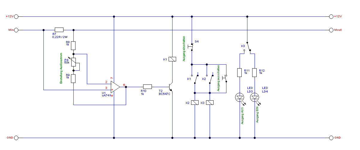

Ich möchte eine Überstromsicherung in die Motorzuleitung eines
Gleichstrommotors einschleifen.
Der Operationsverstärker U1 ist als nichtinvertierender Verstärker
beschaltet. Den Verstärkungsfaktor kann ich über P4 im Bereich von 2 bis
52 einstellen, damit lässt sich der Auslösestrom der Sicherung
einstellen.
Probleme bereitet mir allerdings der Ausgang mit der Transistorstufe.
Ich habe Bedenken, dass beim BC547C bereits ein sehr geringer Strom
ausreichen wird, um das Relais anziehen zu lassen, nach meiner Rechnung
ungefähr Ib = Ic/B = 20mA / 800 = 0,025mA = 25µA (Wert für B ist
worst-case). Dieser Wert ist logischerweise bald erreicht.
Lässt sich das Relais direkt über den Op ansteuern (Stromaufnahme ca.
20mA)?
Lässt sich der uA741 überhaupt in dieser Schaltung ohne negative
Versorgungsspannung betreiben und funktioniert er so wie gewollt? Oder
muss ich eine negative Hilfsspannung bereitstellen?
Die Relais haben übrigens Freilaufdioden!
Thomas

wieso nehmen alle noch den ollen ua741? nehmt doch einen lm358, oder so,
ist billiger. die sache wird sein, dass dir hinter dem opamp ein
schmidt-trigger fehlt, um ab einer bestimmten schwelle von einer
logischen 0 auf eine 1 zu kippen. du steuerst den transistor immer
weiter durch, bis irgendwann das relais anzieht. das ist recht
schwammig. und wenn das relais anzieht, fällt es sofort wieder ab, da
der strom fehlt und der opamp den transistor ausschaltet. dann wird der
motor wieder etwas anlaufen, dabei viel strom ziehen, das relais fällt
ab, das könnte ziemlich flattern. du könntest einen kondensatpr parallel
zu r8 als verzögerungsglied schalten. und vergiss nicht die diode
antiparallel zur spule.

Was sind Min und Mout? Falls da 12 V anliegen sollten funktioniert es
schonmal per se nicht, dann brauchst du erstmal einen
Differenzverstärker (was aber auch nicht viel komplizierter wäre).
Gast #1138445
Um eine definierte Schaltschwelle zu erreichen, kannst du den
Basiswiderstand weglassen. Die Schaltschwelle dürfte dann bei etwa 0,6 V
bis 0,8 V liegen.
Ich seh da im Moment nicht, warum das flattern sollte. Wenn K1 anzieht,
ziehen sofort K2 und K3 an und schalten den Motor ab. K2 hält sich
selbst, bis die Taste zum Reset gedrückt wird.
Die Schaltung hat einen nicht ganz unbedeutenden Nachteil gegenüber
käuflichen Geräteschutzschaltern: Solange man die Einschalt-Taste
gedrückt hält, ist die Absicherung wirkungslos.

Der Taster "Ausgang ausschalten" darf nicht parallel zu den
Relaiskontakten liegen, er gehört in Reihe zu alledem, also auch vor den
S4 "Ausgang einschalten".
Gast #1138741
Wenn ein Überstrom auftritt, schaltet K1 durch und öffnet einen Kontakt,
der dann den Ausgang abschaltet. Zum einschalten muss ich dafür sorgen,
dass K2 und K3 abfallen, dass erreiche ich mit dem Öffner.

So wie du das gezeichnet hast, kann das nicht recht funktionieren...
Schalter immer in Grundstellung (d.h. aus).
Gast #1138791
Wieviel ist die Spannung Min ?
Falls sie im Bereich der 12V Versorgungsspannung liegt,
wird die Schaltung überhaupt nicht funktionieren, da der
µA741 keine Rail-To-Rail Eingänge hat.
High-Side Strommessung ist im Allgemeinen nur mit speziellen (=teuren)
rail-to rail Opamps oder Messverstärkern zu bewältigen.
Gast #1138981
fatwomba hat recht. Falls Min jedoch < ca. 10 V ist , könntest Du den
741 gleich als Trigger mit Hysterese aufbauen, der sauber schaltet: R
Feedback zwischen Sift 6 + 3 des 741 und Vorwiderstand in die Leiung von
Stift 3 zu Min.

Der Taster S4 ist nicht betätigt gezeichnet, sondern ist ein Öffner. Bei
Betätigung öffnet er.
Min beträgt zwischen 0-11V.
Benötige ich für den 741 eine negative Versorgungsspannung, oder reicht
Masse aus?
