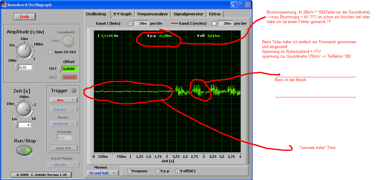

also ich habe nach langem herumprobieren mit dem Scope mal eine Messung
gemacht (siehe Bild) allerdings sind 4V Brummspannung (Peak-Peak) schon
ein bischen sehr viel, hinzu kommt wenn ich einen der Großen Siebelkos
dranhänge wird die Bruummspannung viel Größer weiß net was da los ist
ich vermute das meine Messung falsch ist
Grüße Lukas
von (prx) A. K. (prx)
Könnte sein, dass das SNT für saubere Regelung eine Mindestlast
benötigt.

von Andrew T. (marsufant)
Lukas B. wrote:
> Hallo
> Beim Schaltnetzteil Handelt es sich um ein HP c8246 mit einer
> Ausgangsspannung von 19V, ohne Last messe ich 19,8V.
hmm, ich habe das baugleiche hp Netzteil hier. Das benimmt sich ohne
Mindest-Last ähnlich unruhig wie Deines.
Das wundert mich auch nicht, denn diese Netzteil sind nun mal für den
ursprünglichen Einsatzzweck optimiert worden.
Ohne Mindestlast wird das nix Rechtes werden.
Magst Du die Mindestlast evtl. etwas schöner verpacken, z.B. Du läßt
einige Leds über Vorwiderstände dauern leuchten?
Dann hast Du ebenfalls Last, aber es ist nicht so profan wie der 50 Ohm
Widerstand.
hth,
Andrew

Na ich habs doch net mit einem Multimeter gemessen sondern mit dem Scope
wie oben (über einen 0.1 Ohm shuntwiderstand) und un sehrie dazu ein
Normales billiges Multimeter das mir den "normalen" Ruhestrom misst.

es gibt neues ich habe es geschaft den Strom aufzuzeichnen:
Bild1.bmp: Diese Aufzeichnug zeigt die Stromaufnahme beim anlegen der
Betriebsspannung, keine Panik der Verstärker schießt kein Strom ins SNT,
da der Offset fehlt.
Bild2.bmp: Stromaufnahe beim Hitzeschlag hinzu kommen noch rund 1,4A
Offset strom (gemossen mit Multimeter). Der Stomverlauf geht einige Zeit
lang weiter, danach schalte ich den Verstärker aus weil er zu heiß wird.
Ich habe alle Messungen über einen 0,54 Ohm Shunt R gemacht und
anschließend Spg-Teiler (50k & 50k Ohm) dann in die Soundkarte.
Vieleicht kommt sonst noch jemand auf eine Idee was sein könnte oder
kennt dieses Phänomen.
Grüße Lukas
