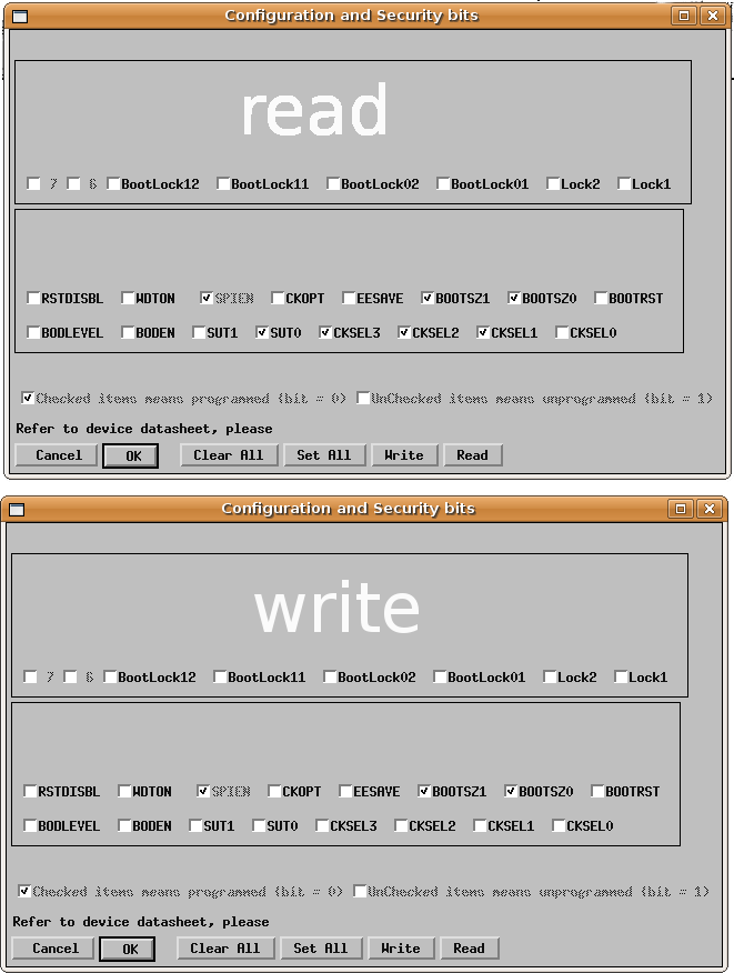

ich habe bei meine Atmega8 zuerst die Fuses ausgelesen und dann so
gesetzt, dass der Takt eigentlich von dem externen Quarz (4 MHZ) kommen
sollte. Das ganze ist über PonyProg (parallel) geschehen, im Anhang der
Screenshot dazu. Habe zuerst ausgelesen und dann die Haken bei
CKSEL1-CKSEL3 und SUTO weg gemacht, was wohl bei der "PonyProg-Logik"
heißt, Bit ist nicht gesetzt, also 1111 in Atmega8 Logik, was nach dem
Datenblatt S. 26 einem 'External Crystal' entsprechen sollte. Es geht
aber garnichts mehr, ich kann nicht mehr darauf zugreifen.
Ich bin mir ziemlich sicher, dass ich ich den RSTDISBL nicht gesetzt
habe (kein Haken in PonyProg, also 1 im Atmega8), so dass dieser Beitrag
mir nicht weitergeholfen hat
Beitrag "Re: Mega8 Problem nach Erstprogrammierung"
Dann habe ich versucht, nach dieser Anleitung
http://www.mikrocontroller.net/articles/AVR_Fuses#Reaktivieren_bei_fehlerhaften_Taktquellen-Fuse-Einstellungen
den Atmega über einen Quarzoszilator (8 MHz) widerzubeleben, erfolglos.
Außerdem habe ich versucht über ein Board, ebenfalls mit 4Mhz Quarz, auf
dem es schonmal (vor Jahren) geklappt hat, auf den AVR zuzugreifen,
ebenfalls erfolglos.
Die andere Schaltung habe ich zig mal überprüft, ich glaube nicht dass
daran was nicht stimmt.
Ich habe da wohl irgendetwas falsch gemacht, sieht irgend einer von euch
den Fehler?
