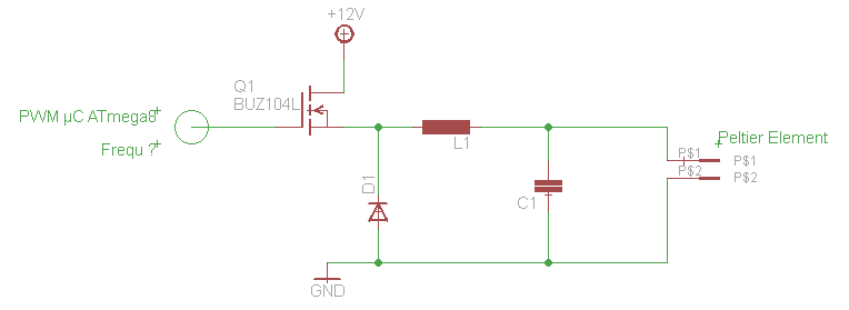

von DaHoff (Gast)
Hallo Zusammen!
Ich bin nun seit längerem am austüfteln einer Peltier Ansteuerung.
Ich habe mich für die Ansteuerung via PWM entschieden, da dies mit Hilfe
eines ATmega8 relativ konfortabel geht und
gleichzeitig damit die Temperatur gut verarbeitet werden kann (Temp.
Fühler).
Hier nun ein Paar Infos zu den verwendeten Elementen:
Peltier-Element:
 6300/127/060
 Imax: 6 A
 Qmax: 57 W
 Vmax: 17,5 V
 DTmax: 72 °C
Mosfet:
 BUZ104L
 http://www.datasheetcatalog.org/datasheet/siemens/BUZ104L.pdf
Versorgung:
 12V PC Netzteil ca 350W
Ansteuerung:
 Abwärtswandler
 http://de.wikipedia.org/wiki/Abw%C3%A4rtswandler
 http://www.ipes.ethz.ch/ipes/dcdc/Buck_1.html
Nun sollte durch verändern der Pulsweite das Peltier so gereglet werden,
dass die Temp. nich unter 0 °C fällt.
Das Peltier Element ausschalten ist ja nicht so empfehlenswert, da dann
die Wärme der heißen Seite auf die kalte Seite
wandert.
Der µC ist direkt am BUZ angeschlossen und dient somit als Schalter des
Abwärtswandlers.
Im Anhang die Schaltung.
Nun steh ich vor der Aufgabe dies alles richtig zu dimensionieren und
bitte daher um eure Hilfe bzw. Anregungen.
Also Frequenz der PWM,
Bauteile L, C, Freilaufdiode...
vielen vielen Dank
von MaWin (Gast)
Sorry, aber das kann so doll nicht gewesen sein.
Es ratten die Fehler.
Was willst du mit einem Abwärtswandler bei einem 17.5V Peltier an 12V ?
Nur zu einem Bruchtel auszutzen ?
Was willst du mit einem NMOSFET an der postiven Versorgungsspannung?
Over-The-Top ansteuern?
Was willst du mit einem nicht-Logic-Level-MOSFET an einem Logikausgang
eines AVRs ?
Und wenn du schon überflüssige Bauteile spendierst (den Elko), dann
wären vielleicht solche Buteile besser, die einen Schutz vor Zerstärung
bieten, hier durch Überstrom.
Also bring erst mal den Peltier zurück und kaufe enien mit 12V oder
weniger.
Dann bring den MOSFET auf die untere Seite.
Dann nimm einen MOSFET-Treiber, damit aus den 5V des AVR auch 12V für
den MOSFET werden.
Dann kommt so was bei raus:
 +12V ----+----------+--|<|--+
          |       Peltier    |
          |        Spule     |
 AVR--|      |------|I BUZ107
      |IR2121|       |S
          |        0.022 Ohm
 GND -----+----------+
Statt MOSFET Treiber und MOSFET könnte man auch einen Protected MOSFET
nehmen wie IPS1031. Früher hatte auch Infineon so was, aber die scheinen
sich schon in Auflösung zu befinden.
Und wenn du deinen Peltier nicht zurückbrngen kannst, solltest du lieber
über einen Step-Up-Wandler nachdenken, als über Step-Down.

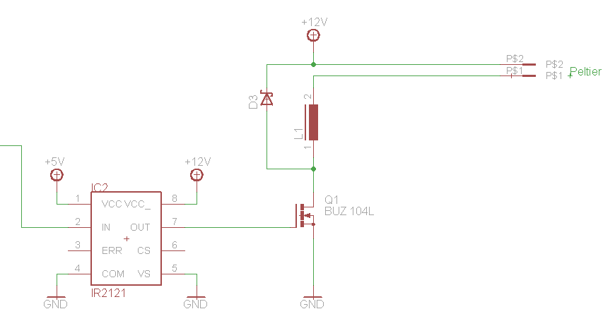

von Da H. (Firma: TERA TU Graz) (dahoff)
So, hab nun meine Schaltung angepasst und werde auch nun ein Peltie
Element für 12V geeignet verwenden. Das Element braucht einen Strom von
ca. 6 A.
Nun stehe ich vor dem Problem die Spule und die Diode zu dimensionieren.
Ich habe auch gelesen, dass man das ganze mit einem LC-Glied betreiben
soll. Also parallel zum P-Element noch einen Kondensator.
Weiters stellt sich mir die Frage mit welcher Frequenz ich die PWM nun
takten soll. 1kH oder 1Mhz? Was macht da sinn?
Ich suche und lese nun schon ziemlich lange zu diesem Thema im Inet
herum, nur leider komme ich damit auf kein Ergebnis.
Also, was würdet ihr sagen bezüglich der Spule und der Freilaufdiode.
Kann diese Spule auch auf einem Ferritring gewickelt werden?
Ich hab versucht das ganze in PSpice zu simulieren, ist aber schon
ziemlich lange her, als dass ich da noch was vernünftiges rauslesen kann
von MaWin (Gast)
Die Spule muss (mehr als 6) 7A aushalten, und in Ihrer Induktivität an
die Frequenz angepasst sein. Je schneller du den MOSFET umschaltest, um
so kleiner kann sie sein. Du hast ja immerhin einen MOSFET-Treiber,
kannst also schon recht schnell umschalten. Bei 250kHz sollte sie nicht
unter 15uH haben.
Ok, hab das nun mit PSpice erfolgreich simulieren können und das mit den
15uH bei 250kHz sieht ganz gut aus.
Nun brauch ich noch einen geeigneten FET, der ein ID von 10A aushällt,
mit 12V zu schalten ist und bei 250kHz nicht zu hei wird.
Kann mir da jemand sagen wo man da am besten sucht?
danke

Ich wollte eure werte Aufmerksamkeit kurz auf die Diode lenken.
Je nach Tastgrad muss dieses Diode den vollen Ausgangsstrom leiten
können. Selbst mit einer Schottkydiode (Uf = 0,5V) und sagen wir 50%
Tastgrad bei Iout = 6A macht die eine Verlustleistung durch den
Vorwärtsstrom von:
Pv = 0,5V  6A  0,5 = 1,5W
Dazu kommen noch die ReverseRecovery Verluste - je nach Schaltfrequenz
in der gleichen Größenordnung.
Bei 12V * 6A = 72W Ausgangsleistung werden 4% der Leistung in der Diode
verbraten. Mit Spule und MOSFET ist man locker jeweils in der gleichen
Größenordnung. -> ca. 9W
Mein Vorchlag: nehmt ein echtes Schaltregler IC mit einer synchronen
Gleichrichtung (sprich 2 x MOSFET statt 1x MOSFET plus Freilaufdiode).
Das macht Sinn ab Strömen von 3-5 A aufwärts.
von MaWin (Gast)
> Ob die Kennlinie nichtlinear ist oder nicht spielt überhaupt keine Rolle
> ob C oder nicht. Da gehört auf jeden Fall ein C hin. Bei den Strömen
> sogar mehrere parallel.
Nein. Ein Ripplestrom von sagen wir 10-20% ist für einen Peltier kein
Problem. Die Spannung stellt sich entsprechend dem Strom und der
ohmschen Kennline ein (schwankt also auch so um 10-20%), aber was
vermieden werden sollte ist eine Wirkungsgradreduktion des Peltiers wie
es bei 100% PWM der Fall wäre wo das Element kurzzetig an volle
Spannungm bei maximalem Strom, dann spannungskos ohne Strom geschaltet
wird, und das wird effektiv verhindert. Der Wirkungsgrad ist nicht
nenneswert reduziert, wenn der Strom um 10-20% schankt. Elkos sind
überflüssig. Elkos reduzieren den Wirkungsgrad selber.
von Ulrich (Gast)
Die Kennline der Peltierelemente ist ziehlich linear (mit einem Kleinen
offset). Der Kondensator ist bei einem Step down Wandler nicht unbedingt
nötig, wenn dafür die Induktivität relativ groß ist. Der Kondensator
(bzw. Elko) hift aber natürlich den Wechselstromanteil durch das
Peltierelement klein zu halten. Ohne Kondensator schwankt der Strom
durch die Spule bei der Normalen Auslegung für Schaltnetzteile um etwa
20%-50%. Das wäre beim Peltierelement eventuell noch zu tollerieren. Mit
einer größeren Induktivität auch merklich weniger. Ist halt eine Frage
ob man mehr für die Induktivität oder mehr für Elkos aufwenden will.
Bei der Suche nach dem FET kann man hier starten:
http://www.mikrocontroller.net/articles/Standardbauelemente#N-MOSFET
Sonst beim Händler, wo man kaufen will suchen.
Für diesen Fall wäre was mit etwa 30-40 V und etwa 30-50A wohl das
richtige.
Bei der recht hohen Frequenz von 250 kHz wird man wohl einen extra Gate
Treiber brauchen. Gerade für Anfänger wäre es besser erst mal mit einer
niedriegeren Frequenz und entsprechend größerer Spule und Elkos zu
arbeite.
von Fralla (Gast)
Ich stimme Michael zu. Nimm einen fertigen synchronous Buck controller.
Es gibts sogar welche, die haben einen High und Lowside Treiber
integriert und übernehmen das Timing der beiden Fets. SOnst gibts
reverse recovery verluste mit der Body Diode.
MFG
von Pieter (Gast)
nochmal: LTC1923
