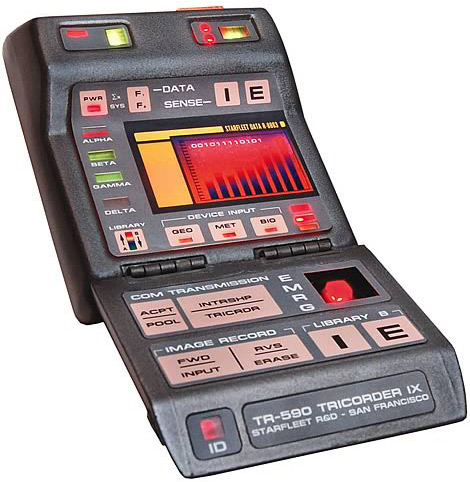

Rein Optisch betrachtet handelt es sich um den Mark Tricorder von Star
Trek. Ein Bild hier: http://www.siemund.org/blog/2008/06/20080603_02.jpg
Funktionell betrachtet, könnt ihr schon mal die LEDs auf dem Bild sehen.
Ebenso den Aufbau und einen groben Eindruck über die Dimensionen des
Gerätes.
Der "Monitor" auf dem Bild besteht aus einem einfach gedruckten Bild,
bei welchem hinten dran ein paar LEDs den Schirm beleuchten. Hübsch -
aber nicht ausreichend. Bei SparkFun habe ich einen OLED Display
gesehen, welcher von den Dimensionen recht gut diesen Platz ersetzen
könnte
(http://www.sparkfun.com/commerce/product_info.php?products_id=8543)
Unterhalb des Monitors befinden sich 3 Knöpfe (Device Input): GEO, MET,
BIO. Diese 3 Knöpfe koppeln mit dem Display. Es gibt zwei Ansätze:
A) diese Knöpfe lediglich mit einem Video koppeln, welches beim Drücken
auf dem Monitor abgespielt wird in Kombination mit gepeepe.
B) diese Knöpfe zusätzlich mit einer Funktion belegen (z.B. GEO =
Temperatur Messer; MET = irgendwas; BIO = irgendwas). Wenn ich auf GEO
klicke, dann sehe ich auf dem Bildschirm die Temperatur Anzeige /
Luftfeuchtigkeit. Dazu leuchtet dann auch das LED ganz rechts neben dem
Device Input.
Ein bisschen Trickie (und vielleicht auch nicht machbar) ist der untere
Teil des Gehäuses. Selbst auf den heute verfügbaren Deluxe Modellen
besteht der untere Teil hauptsächlich aus geklebten Flächen ohne
Funktion. Einzig die beiden LEDs (EMRG und ID) agieren mit dem Rest.
Unsere Idee, diese Flächen mit Transparenten Membranen Switches zu
bestücken. Also eigentlich einen TouchScreen - einfach ohne einen
Monitor. Wenn man dann diese Tasten betätigt, lösen diese eine Funktion
aus. Ob es eine Sequenz auf dem Monitor, einer Interaktion mit einer
Funktion des Gerätes oder nur ein Geräusch gefolgt von einer LED Abfolge
ist, kommt sowohl auf die Möglichkeiten als auch auf die Komplexität an.
Generell: Die Star Trek Fan Gemeinde schätzt es, wenn es authentisch
wirkt. Die Dimensionen des Gerätes sind grundsätzlich unveränderbar. Man
könnte bei der Produktion des Gerätes den einen oder anderen Millimeter
bestimmt noch hinzurechnen / vergrössern. Die Anordnung der Tasten /
LEDs / Monitor muss aber in dieser Form bestehen bleiben.

Also so wie ich das sehe könnte man das ganze in etwa so realisieren:
- AVR32 AP7200 (so denn er mal verfügbar ist)
- Embedded RAM (geringer Platzbedarf)
- Flashchip/SD-Karte
- Kleines LCD/TFT (evtl. mit Touchglas)
- Für die Tasten drum rum Kapazitive Touchsensoren
- Ein USB (Slave) Device für Softwareupdate und Akku laden
- Akku 3,3V Konion Zelle oder auch zwei (vereinfacht das Laden)
- Bluetoothmodul / WLAN Dongle (USB?)
- IRDA Transceiver
- Evtl. ein kleines Kameramodul (heikel, wegen Linsengröße etc.)
- Soundausgabe (Evtl. einen LSP, wie er z.B. bei Funkmeldeempfängern
eingesetzt wird)
Wenn die Hardware dann mal läuft, dann ist das ne reine
Softwarebaustelle.
Außerdem kann jeder das Teil Pimpen bis zum umfallen...

>Kapazitive Touchsensoren... interessant.. kannte ich bis jetzt noch
>nicht. Besser als die Touch Membranenen. Konnte nichts zu den Preisen
>finden. Mit wieviel schlägt sowas in etwa zu Buche?
Die Sensorgeschichte geht über einen IC (Atmel vormals Quantum Research)
und eine Leiterplatte mit Kupferflächen, die hinter dem Kunststoff
befestigt werden. Die Reichweite beträgt ein paar Milimeter. Kosten
eines einzelnen ICs ca. 8 Euro (Einzelstück).
Also meine Schätzung zu so einem Projekt:
- 1   Mannmonat SW Entwickler (ca. 8.000 bis 10.000 Euro)
- 1-2 Woche HW-Entwicklung (ca. 4.000 bis 5.000 Euro)
- Hardwarekosten (Summe der Teile) ca. 100 - 150 Euro
  => Baugruppe ca. 200-300 Euro
(Die Kosten hab ich mir grad aus den Fingern gesaugt. Eine Anfrage bei
einem Dienstleister sollte immer vorher erfolgen!)
Gehen wir von ca. 1000 Stück als Verkaufsziel aus und ca. 20.000 bis
30.000 Euro für die Entwicklung HW und minimale Software (Nachweis der
Hardwarefunktionen), dann schlägt das pro Stück mit 30 Euro ein.
Voraussetzung ist, dass man das Kapital hat.
Wenn Ihr euch sicher seid, dass ihr die 1000 Kunden praktisch schon in
der Tasche habt, dann lohnt sich das. Aber wenn nicht, dann ist das ein
nicht zu unterschätzendes Risiko.

Ein paar Anregungen:
Ich glaub Bluetooth wäre etwas Overkill.
Funkverbindung mit PC oder anderen Geräten
Gerät
- RFM12 7,00 Euro
PC Seite
- RFM12 + Atmega + FTDI 15,00 Euro
Da keine Angaben zu den Displaymasen gemacht wurde kann es von
(Handy Display) 20,00 Euro bis 200,00 Euro gehen.
Temperatur Messung
-Dallas DS 5,00 Euro
Feuchte Sensor
- keine Ahnung hab ich mich noch nie mit beschäftigt sollte aber auch
nicht die Welt kosten
Auch eine Entfernungsmessung sollte möglich sein. Zum Bsp. Schall.
LED kosten fast nix mehr und sind als Schnickschnack immer gut.
Tasten
Unter die Folie Fingerkuppen große Löscher rein und nen Mikrotaster
runter - fertich.
Akku
Der Handymarkt ist hier unerschöpflich.
Alles in allen sollte die Geschichte mit 200,00 (Display?) pro Gerät
machbar sein.
Wenn wirklich eine Video Funktion gewünscht wird kann ich mich dem
Vorschlag mit dem PDA nur Anschliessen (UMTS).
Es sollte ein PDA mit Offener Schnittstelle sein um eventuell die
Tastenfunktion ans PDA zu senden. Von DELL geistern noch einige Typen
rum. Stichwort AXIM allerdings dann ohne Videofunktion oder
Sprachkomunikation wobei ich noch keinen gesehen habe der mit dem
Tricorder spricht :)
Eine Videofunktion hat dieser doch auch nie gehabt oder?
Gerry
PS: Rechtschreibfehler sind beabsichtigt und gehören mir allein :)
