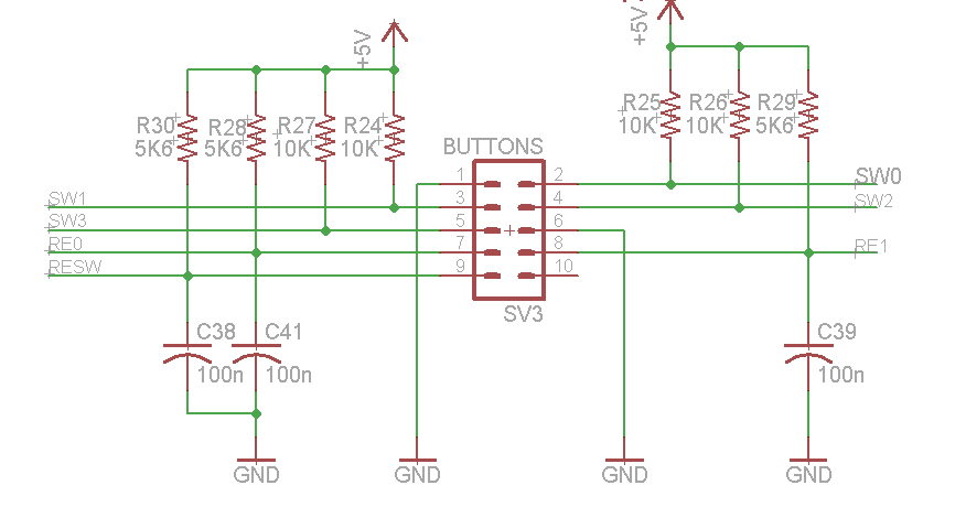

ich verwende einen Mega128 in einem kleinen Projekt, um unter anderem
einen Drehcoder auszuwerten. Der 2 Drehcoder Leitungen sind mit 5.6K
Pull-up Widerständen gegen Vcc geschaltet und haben jeweils einen 100n
Kondensatoren gegen Masse. Am Controller sind sie an PD0 (INT0) und PC4
angeschlossen.
Wenn ich am Drehcoder drehen kommt es nun häufig zu einem Reset des
Controllers. Im MCUCSR sind danach PORTF, EXTRF und JTRF gesetzt. Das
Datenblatt sagt mir dazu auf Seite 51 verschiede Erklärungen, wobei ich
nicht deuten kann wodurch dir Kombination aus den oben genannten
auftreten soll.

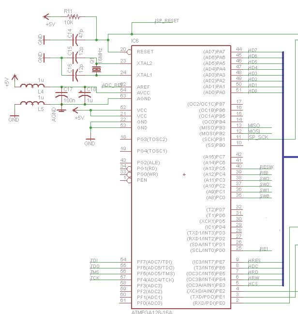

Der Schaltplan ist etwas größer, im angehängten Teil ist zu sehen wie
der Drehcoder angeschlossen ist. Die Leitungen P0, P1... gehen dann
direkt auf die Pins den Controllers wie ich es oben beschrieben habe.
Können durch die Kondensatoren irgendwelche Probleme entstehen?
Eigentlich sollten die ja wenn dann nur über die Schalter im Drehcoder
entladen werden und damit dort etwas höhere Ströme verursachen?

Gast #1143957
ok,
1. L5 gehört raus, AGND und GND niederohmig zusammen schliessen
2. Reset Beschaltung: R11 100K, C14 100p
3. pins 21 und 52 mit min 1µF gegen masse beschalten
4. warum brauchst Du so niederohmige pullup's am encoder 5,6k, deine
interne µP pullup's schpielen keine rolle mehr.
hast du interne beschaltung vom encoder? ich habe ein verdacht!

Gast #1144229
durch niederohmigkeit des pullups wird für kurze Zeit Einbruch im Vcc
verursacht. Dadurch geht µP in Reset. Beim Encoder habe ich damals
10MOhm eingesetzt.
Gast #1144234
Was meinst du mit Niederohmigkeit des Pullups? Sollten doch 5.6K bleiben
und die sollten der Spannungsversorgung doch nichts antun? Ich meine ich
hoffe inständig dass du Recht hast, ich kanns mir noch nicht erklären
Gast #1144837
hattest Recht! Vielen Dank Dir und auch den anderen! Ich habe sowohl die
Widerstände als auch die Kondensatoren raus genommen und es ging sofort,
hatte auch keinerlei prellen oder sonstige Probleme mit der Auswertung.
Dann habe ich die Kondensatoren wieder rein gemacht und bekamm wieder
häufige Resets. Scheinbar waren 100n doch etwas übertrieben ;-) Was nur
mit den Widerständen passiert habe ich jetzt nicht mehr extra
ausprobiert, die internen Pullups tun ihre Sache ja ganz gut.
